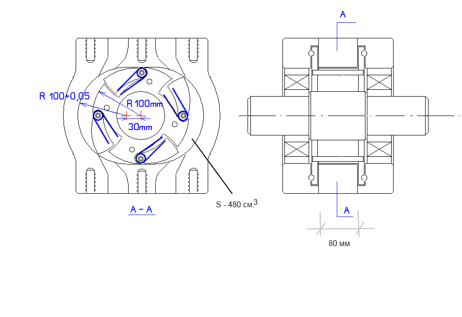

Более менее выплыла в моем мозге конструкция двигателя(пока без камер - чистая механика). Обьемом 2 х 480 см. куб. Площадь лопатки(максимальный вылет) - составляет 30 х 80 мм(2400 мм. кв). Рычаг вала = 100 мм. Рабочий угол - 90 град. Лопатки покоятся на осях, подпружинены. То есть постоянно прижаты к статору и не требуют дополнительных уплотнений. Система смазки пока покоиться в моей голове(довольно простая система. ). Ну вот вроде бы и всё. Осталось только сделать рабочие чертежи и заказать изготовление деталей.

О чем Вы тут говорите? Рекуперацию пока оставим в покое. По моему проекту не слышу возражений, значит = просто и можно сказать = гениально. Осталось теперь обсчитать обьем камеры сгорания, обьем ресивера высокого давления и систему продувки камеры сгорания.
Я думаю, сжимать смесь перед поджиганием вовсе необязательно, она и так расшириться( а куда он, газ, денеться?), когда температура подпрыгнет(сгорание) до 2000 градусов). Это примерно 700 х на 1 атмосферу. (может я неправильно считаю? Поправьте). Потом температура упадет, естессно в ресивере высокого давления(допустим до 800 градусов), но нам и этого хватит = примерно 300 - 100 атмосфер (чего то я сильно преувеличиваю....) Ах, да...газ разбавиться раз в 5, ну и ладушки, нам и 50 атмосфер = за глаза....Лишь бы детали не плавились. Всё одно КПД будет выше поршневого раза в два, потому как нет ни возвратно-поступательного, ни особого трения, а маховик сгладит толчки.
Если вспомнить школьную физику - изохорный процесс, то от Вашей идеи останется одна "гениальность". И не более.
Формула простая: Ркон = Рнач*Ткон/Тнач... Где давления Р и температуры Т - абсолютные. Считайте сами. Можно столбиком.

Сегодня на тему моего предложения(по этой теме) разговаривал с одним бывшим специалистом по двигателям) - вызвал некий интерес. У него фирма(запчасти клепает) и есть кое какое оборудование. Обещал покумекать и возможно = попробует реализовать в металле.
