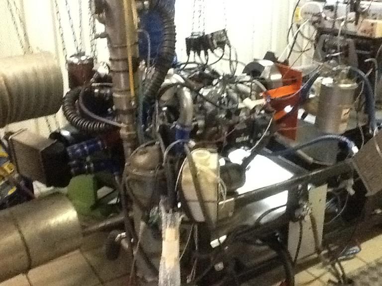

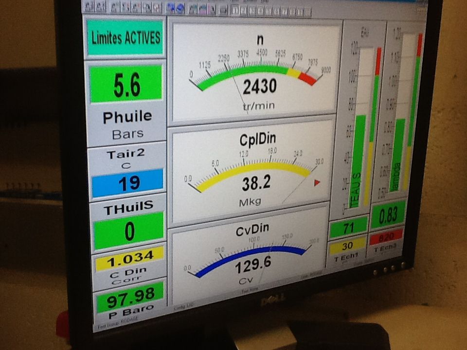

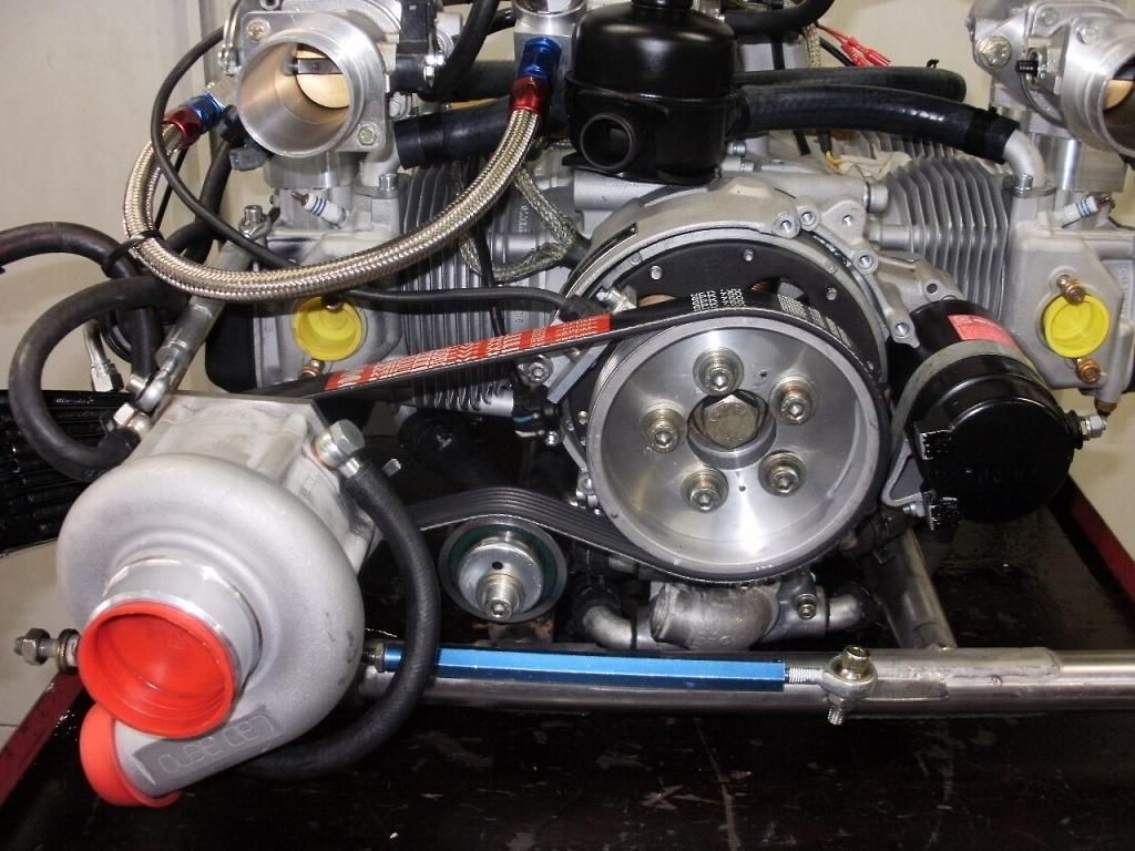

РОТАКС с нагнетателем и инжектором не стенде
а был всего то 80 коней  😉
извините за качество  :-/
ЗЫ: надуванию нет предела  😉

Турба - однозначсное овышение КПД(снижение арсхода) осболенно в авиаварианте.! ИМХУ!!!!!!!!!!!!!!!!
ЗЫ. Доказано Рикадро, ещё в 330-х годах прошлого века!!!
Какие у АВТОВАЗАпреимущества ?
Он же сказал.... дешевизна. Но приятно другое молодцы ребята не дребезжат а работают. И ещё заметте, привод компрессора, ремённый а это значит минус чугунный корпус турбины. Компрессор не перегревается уплотнения надёжнее. Так как вместо лабиринтного уплотнения можно использовать сальники. В общем палка всегда о двух конах. Но из двух зол всегда выбирают меньшее.
