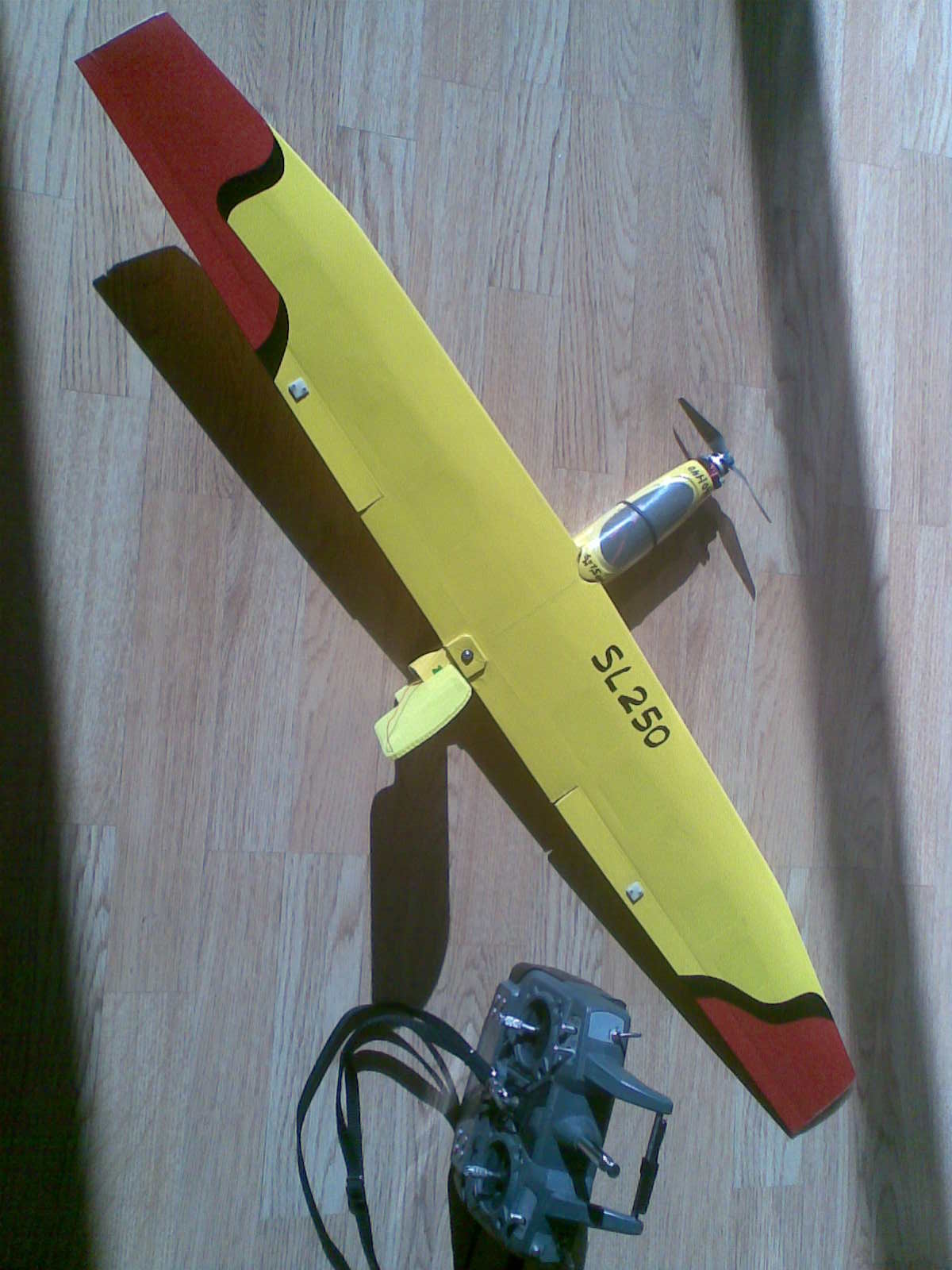

из за дебильного запрета полётов в питере на полтора месяца в разгар летнего периода :STUPID-----решил сделать маленький самоль игрушку разрешённую до 250 грамм-----чтоб летать и не злить ментов  :craZy-----итак ттх :тип лк размахом 1000 мм, площадь 11дм кв,диапозон  скоростей 7-28 м в с  или 25-100 км в час ----масса крыла 100гр ,фюз 40гр,киль5гр,рулевые машинки 2х10 гр,приемник 10гр,регуль 10гр,бк моторчик с кв1600 массой 20 гр, винт д125мм и ш110мм массой 4 грамм, акку липо 2-3 банки 30-40 грамм=итого полётная 240-250 грамм 😉 😀 ;D :~)центровка 16% сах ----устойчив,ходит за ручкой,крутит пилотаж,великолепно планирует 😎 😎 😎 потребление на крейсере 50 км в час всего 18 ватт----пробивает ветер даже скоростью 7-8 м в с на планировании :~) а вот при скорости полёта 10 м в с игрушка потребляет 10вт мощи 😀----тоесть этс=0.25 кг х 10 мвс и делить на 10вт= 0.25!!! что хорошо для такого маленького пепелатца :~) 😉
-уфф,
наконец-то БЕСхвостка !
-а ежели КАСППЭРвинг ? (можно бы кувырки тренировать!)
https://www.youtube.com/watch?v=ZW7oeSm7zZ0
PS=WORTMAN FX05-H-126...
http://peeplauk.blogspot.com/2009/05/tehnilised-andmed.html?m=0
AK=52 !!!
что значит наконец то безхвостка-----у меня этих лк за 25 лет с десяток построено всяких разных и маленьких и больших 😛 :~) а кувырки я делал на лк 15 лет назад ----ничего интересного----бесмысленная фигура  🙁:IMHO

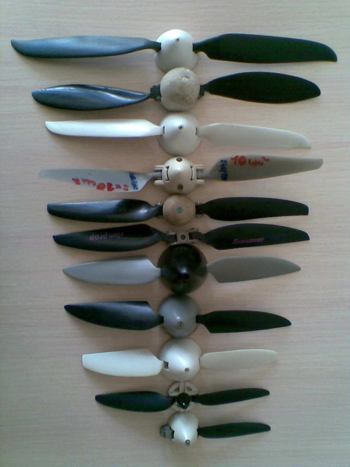

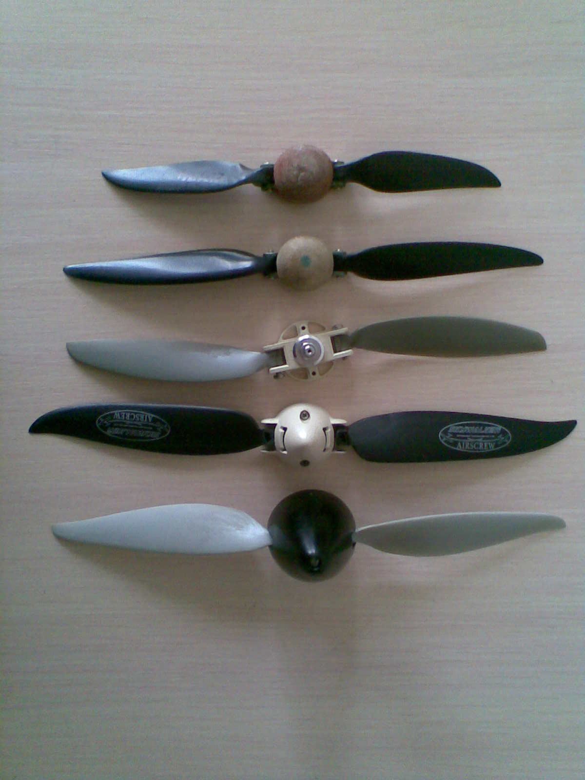

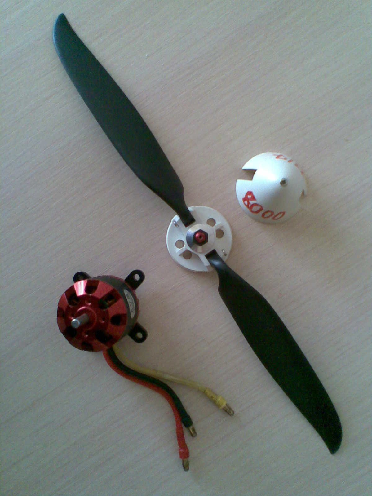

так как я фанат электро вмг,то у меня целая коллекция вв со складными лопастями различных форм 😀 😎 :~)---- главное обеспечить приемлимое охлаждение бк электромотора типа аутрайнер позади затеняющего кока ,для этого в торце площадки хаба просверленны винтиляционные отверстия ,чтобы поток лизал не только вращающийся стакан с магнитами, но и затекал в передний торец мотора для охлаждения обмоток статора-----очень важно в применении летом в жару  😉 самым слабым звеном складных лопастей является комля с вращающейся осью---так как центробежные силы приходят на очень малую площадь контакта, то ни в коем случае нельзя превышать предельную частоту вращения винта 😉иначе опасный отстрел лопасти и страшное биение винта:'( например сверху в низ ----1 винт диаметром 280мм и шагом 180мм имеет гарантированный предел в 8000 оборотов в мин-----2 винт д250мм ш200мм при 9000---3 винт д230мм ш140мм 11 000---- 4 д240мм ш180мм 10 000---5 д230мм ш180мм 11 000---6 д220мм ш160мм 12 000----7 и 8 винты д200мм ш160мм 12 000-----9 д170мм ш140мм 13 000---10 и 11 винты д150мм ш120мм 16 000--- 😎 :craZy

продолжим
