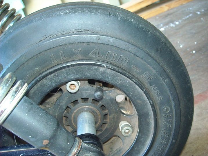

Всем доброго времени! Может кто знает где можно шины 11х4.00-5
купить по приемлемой цене.

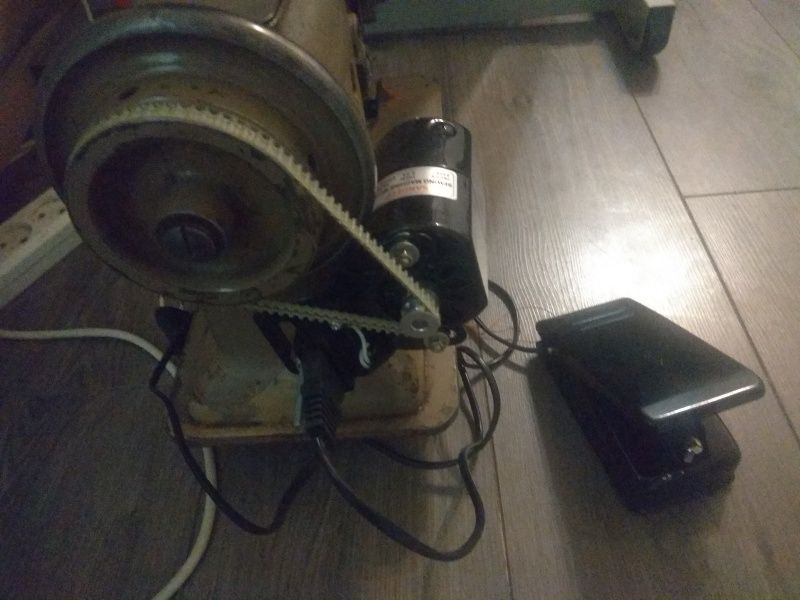

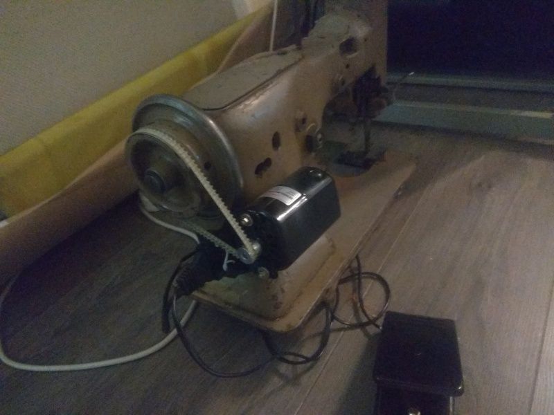

Забыл написать, ещё когда хвостовое оперение шил, купил и приладил новый мотор с педалькой (продавалось комплектом).
    57,4 КБ · Просмотры: 229
    51,7 КБ · Просмотры: 224

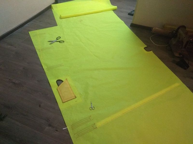

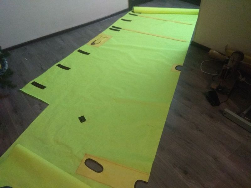

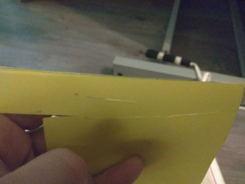

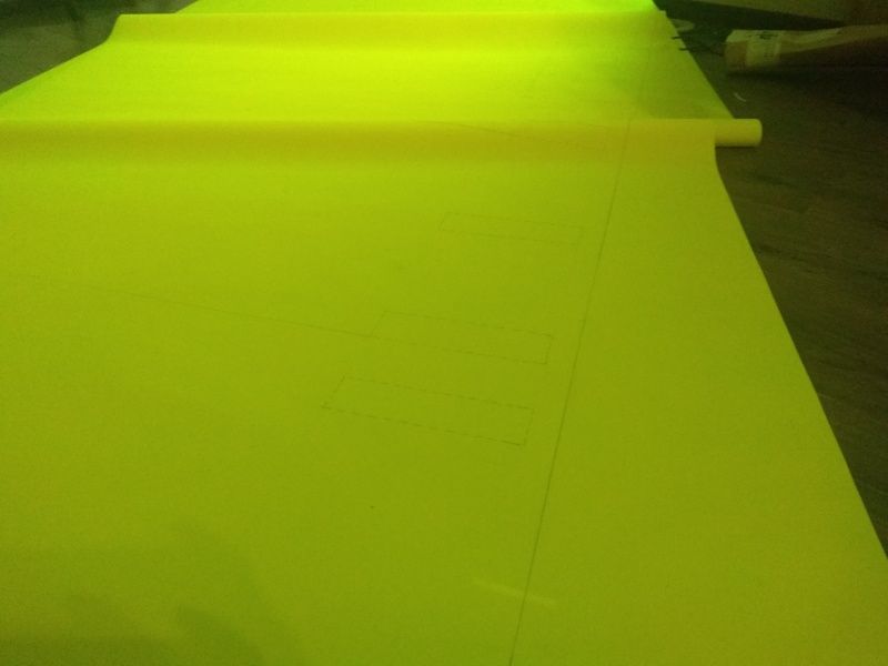

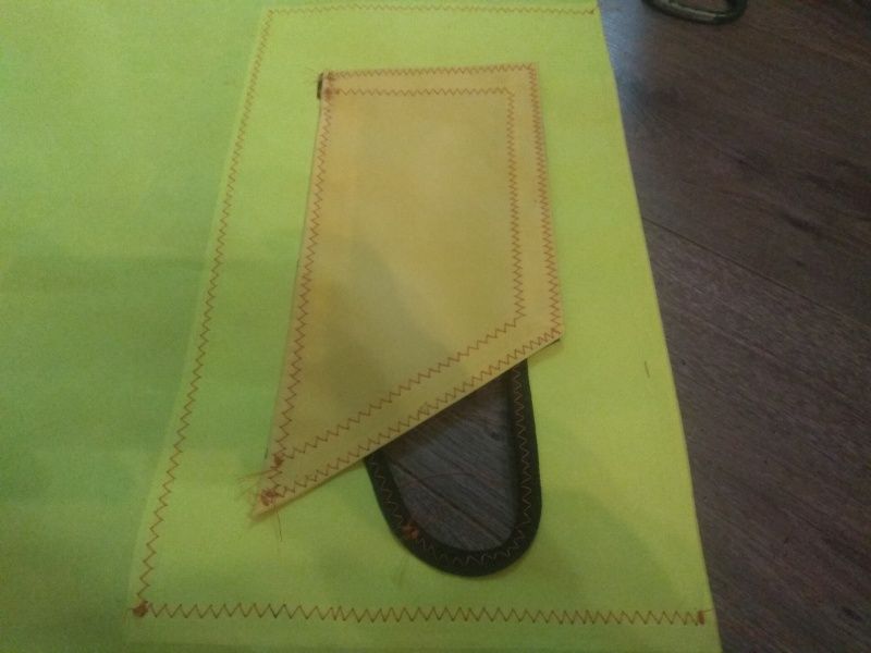

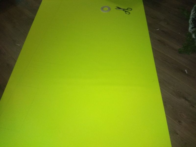

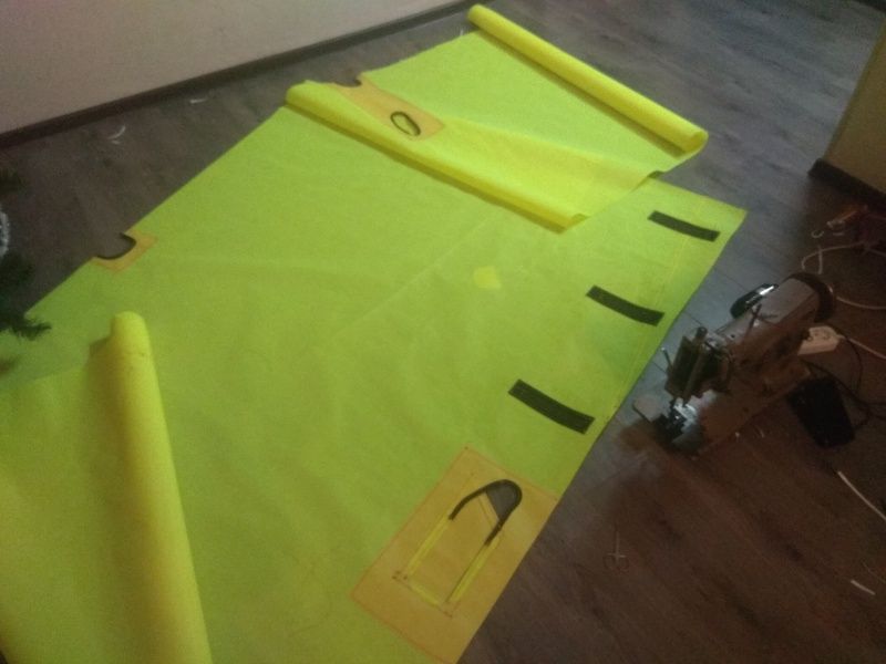

После приезда, развернул обшивку и первая мысль была -это будет пи..дец.
Но ничего, все вспомнил и начал, как обычно, от простого к сложному. Большую часть времени отнимают замеры, презамеры и ещё замеры раз пять, пока все не сойдется если начать замерять от любой части. затем, перенос на новую ткань.

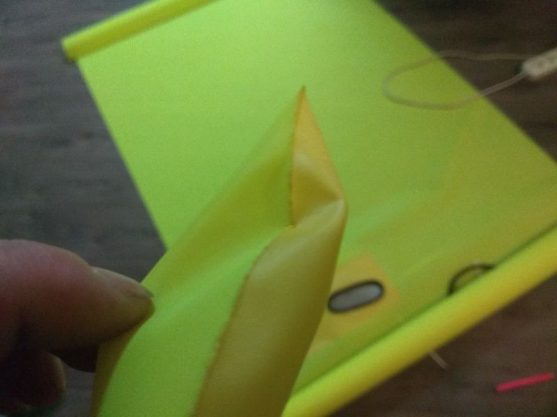

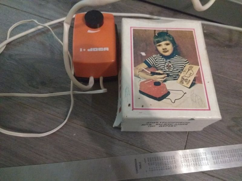

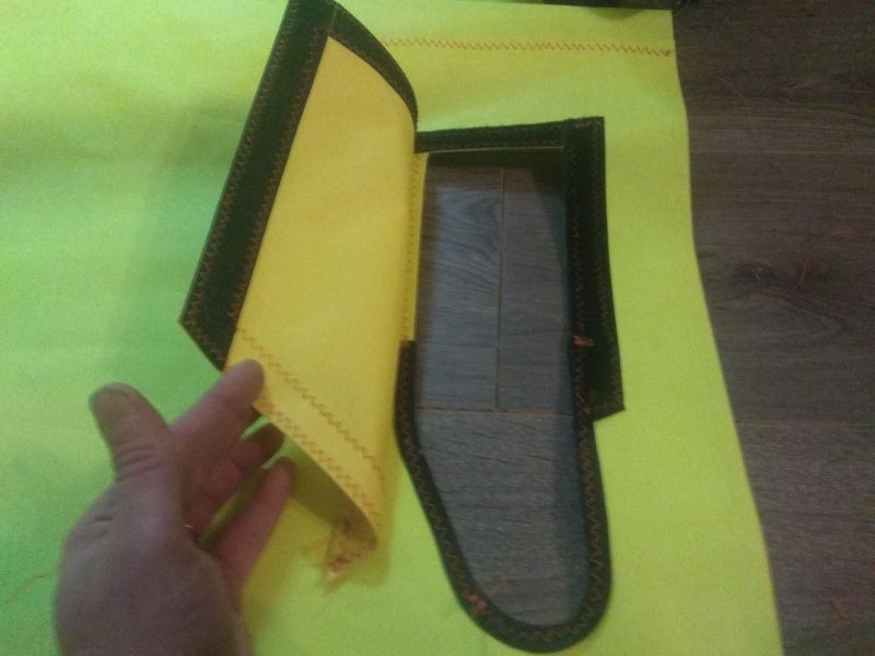

Для вырезов пришлось достать такую вот незатейливую вещь. Получается аккуратный и запаянный срез.
    62,4 КБ · Просмотры: 211
    40,6 КБ · Просмотры: 207
    36,3 КБ · Просмотры: 214

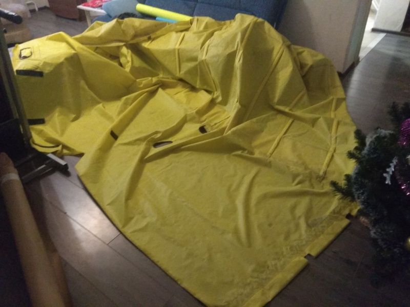

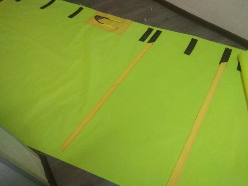

В общем, вот, что получилось, на сегодняшний день. Это нижняя часть одной консоли крыла. Конечно, есть огрехи, но они эстетического характера, такие как неровный шов и, к большому сожалению, не удалось обойтись без заломов ткани. Завтраю вторую соберу, так как переносил сразу для правой и левой консоли.
    47,4 КБ · Просмотры: 194
    41,9 КБ · Просмотры: 207
    42,3 КБ · Просмотры: 212

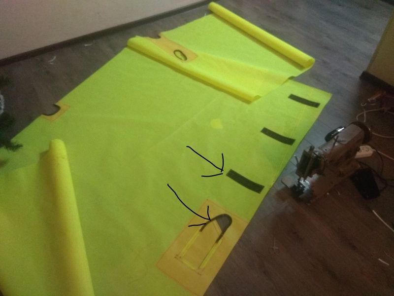

Кстати, стропы (на фото черные) не нашел, в своем городе, такие жёсткие и пришлось отпороть со старой обшивки. Завтра поеду для другой стороны отпарывать. Так что, может, не соберу завтра нижнюю часть второй консоли.(((
По фото на мой взгляд очень хорошо получается у Вас.
Стропы чёрные, это для окантовки отверстий которые используете? Или я не правильно понял?
Да, они. Эту окантовку забыл указать.
Спасибо, мне тоже нравится.
