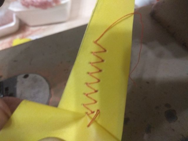

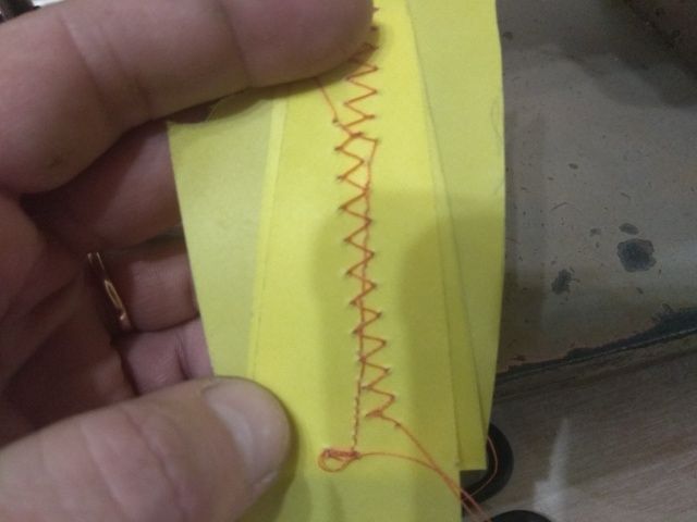

Вот это винт настройки натяжения нити на шпульке (который ближе к отверстию для нити). Подтяните его так, чтобы шпулька висела, когда вы держите ее в воздухе за нить, но если даже слегка ее тряхнуть она начинала опускаться под своим весом вниз. Потом попробуйте, уверен, что будет разница. Верхнюю нить подстраивают уже после нижней.

начните с илы.Проверьте,соответствует ли тип иглы с указанной в инструкции. Проверьте,правильно ли вставленна игла-она должна быть вставленна до упора и смотреть не паралельно шву.а немного под углом .Потом отрегулируйте натяжение нитки . Сперва нижнюю.а потом верхнюю.По фото видно,что верхняя натянута слабо.Должна шить

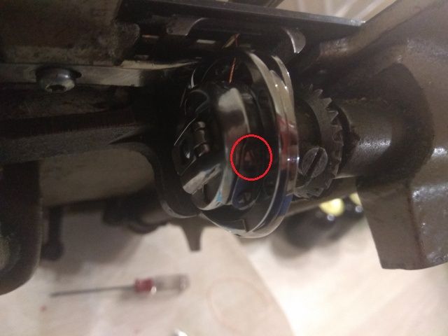

Продолжу. Нашел и вызвал специалиста. Он все проверил, люфты убрал, объяснил где смазывать, как настраивать и т.д. сказал, что если будет так же путать, то нужно будет искать заусенец на механизме, но пока все хорошо.

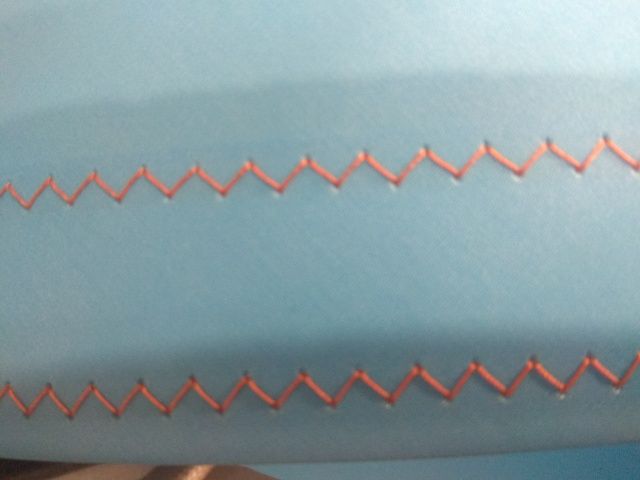

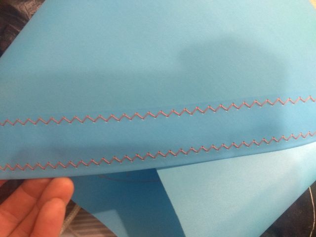

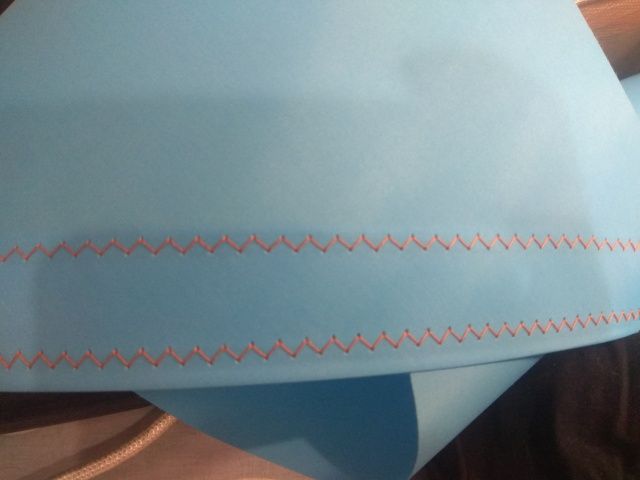

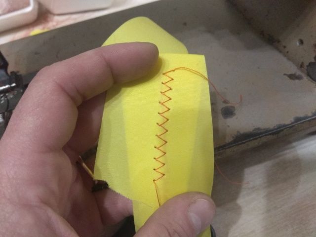

В общем, удалось настроить шов и в три слоя ткани и в два и зиг-заг и прямой. Но, мне кажется, что верну иглу на 100, 130 (швы на фото) очень уж большие отверстия делает.

Вполне аккуратно получается, на мой взгляд.
На фото нижний шов 3 слоя, а верхний 2.

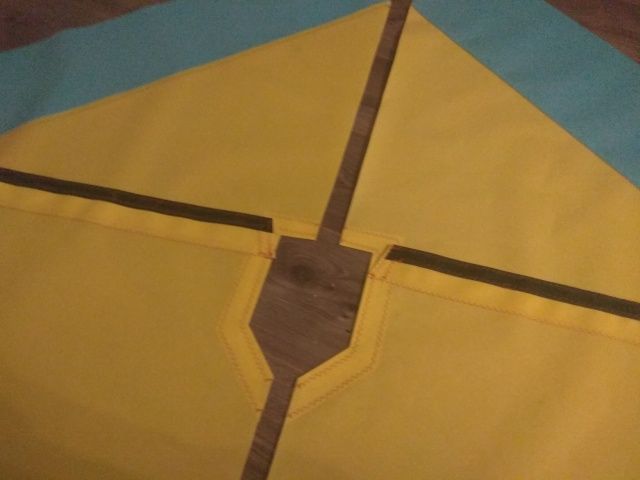

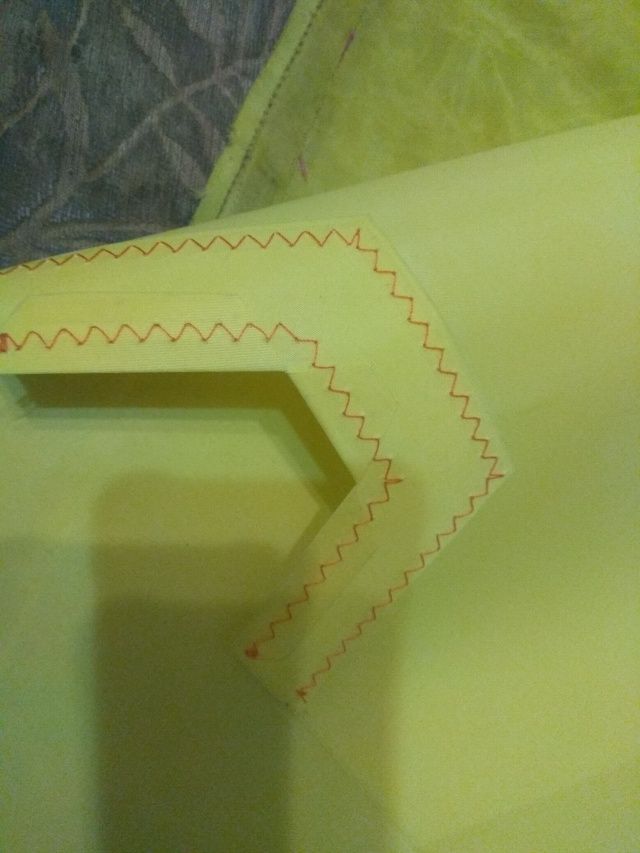

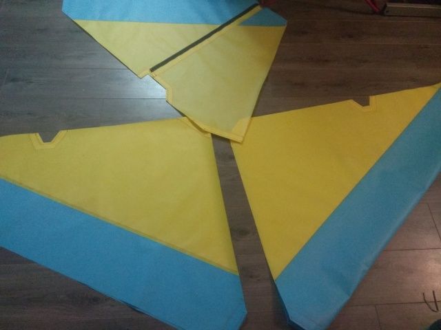

Ну и нелёгкая работенка, скажу я Вам. Так как площади, для стола, большие, приходится работать на полу и спина через пару часов перестает нормально гнуться. Ещё очень тяжело, практически невозможно, обойтись без небольших заломов на ткани и непонятно как без них выворачивать ткань.
Где-то тут читал, что за выходные с пивом можно новую обшивку сшить, я не знаю как это возможно.
Но это достаточно интересно.
Ну и пара фото.
