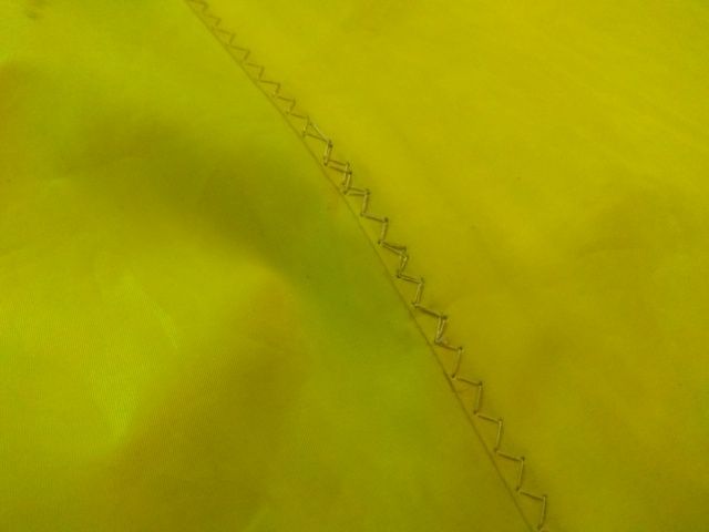

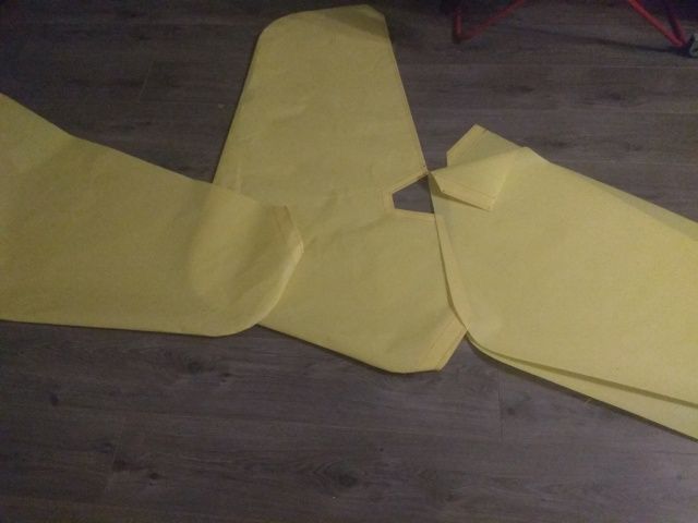

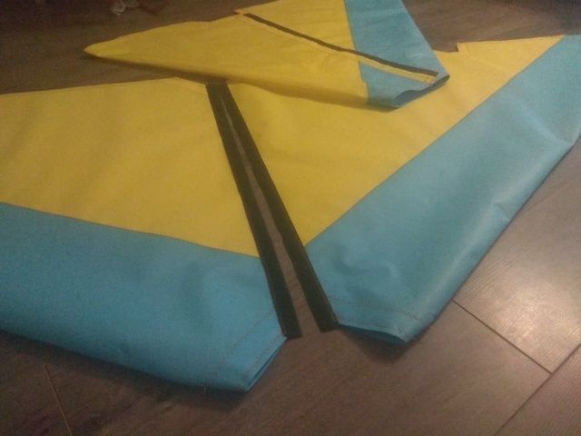

Осталось сшить два РВ и один РН.
Второе фото "я у мамы инженер" ;D
    28,9 КБ · Просмотры: 199
    32,8 КБ · Просмотры: 217

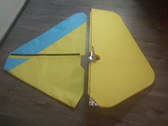

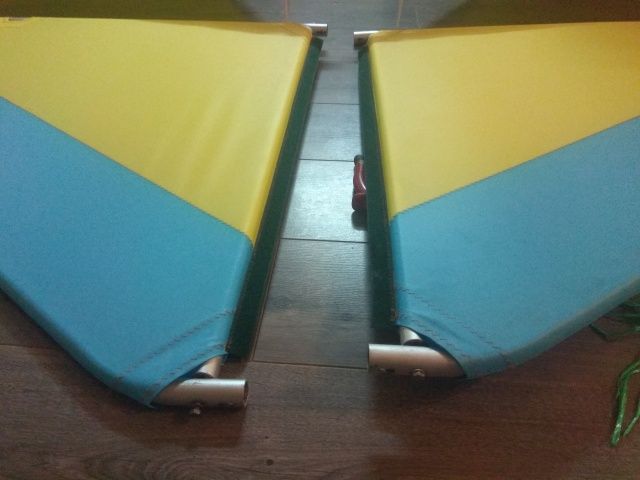

Ну, что ж, сегодня раскроил и сшил руль направления, рули высоты почти дошил. Завтра все закончу, соберу и покажу
Осталось около трёх метров жёлтой ткани, буду еще заказывать. Пока ткань будет идти, буду разбирать задний обтекатель и, возможно, одну консоль крыла.
В целом, мне результат очень понравился. Не без огрехов, конечно, но это дело опыта.
    25,1 КБ · Просмотры: 190

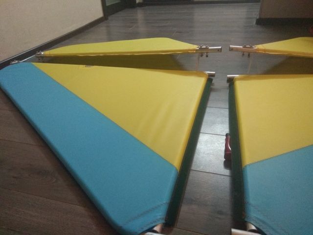

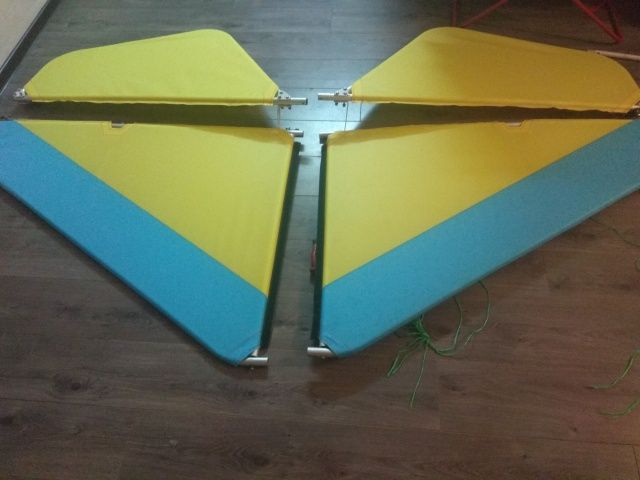

Ну, собственно, как обещал, покажу результат. Красота, на мой взгляд!!!
К сожалению, ткань шириной 1.44 м не производит эта компания, поэтому, на консоли крыла, закажу другую ткань.

Красота! А обшивка вертикального хвостового оперения тоже новая будет?
Да, Евгений, хвост уже полностью готов.
Сегодня оплачу ещё 25 метров ткани, но она, зараза, дороже.

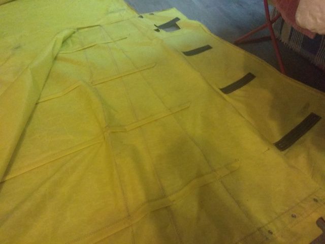

Ещё сегодня хочу съездить и снять обшивку с крыла. Нужно распарывать.
Нужно было ее раньше снять, а то сейчас уже холодно.
    26,8 КБ · Просмотры: 221

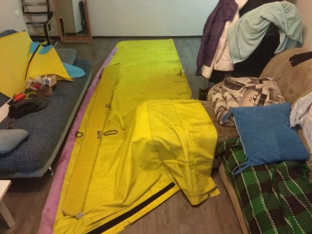

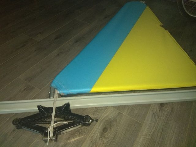

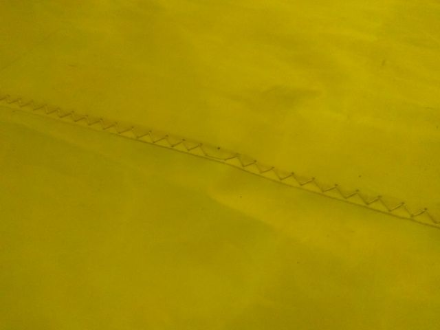

Привез вчера одну консоль и разобрал ее. Что могу сказать, мммммм, будет сложно, но прям особо сложного ничего не вижу. Нужно постараться не накосячить с последовательностью, например, когда буду закрывать консоль нужно сначала прошить край (законцовку) крыла, так как там внутренний шов и если не с него начать, то хлопотно будет вывернуть обшивку, да и переломов на ткани будет больше. Ткань уже отправили, ждём продолжения.
Проводку мотора уже тоже отправили. Когда приедет, буду мотор заводить и проверять мотораму.

Ткань очень похожа на ту, что применяют на Птенцах. Ткань сама по себе очень лёгкая и продувается, но перед пошивом её ламинируют либо на заводе, либо вручную качественной прозрачной самоклеющейся плёнкой. Обшивку я снял на зиму, она в гараже на аэродроме, как доберусь - сфотаю.
