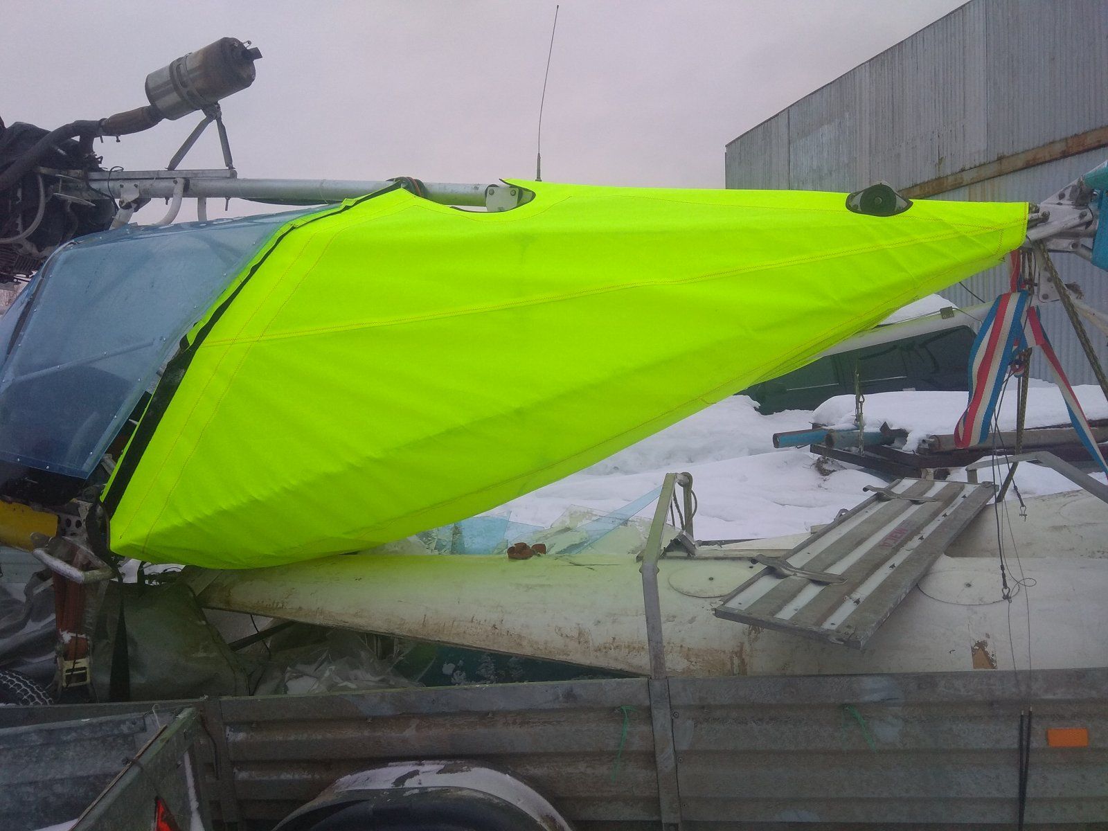

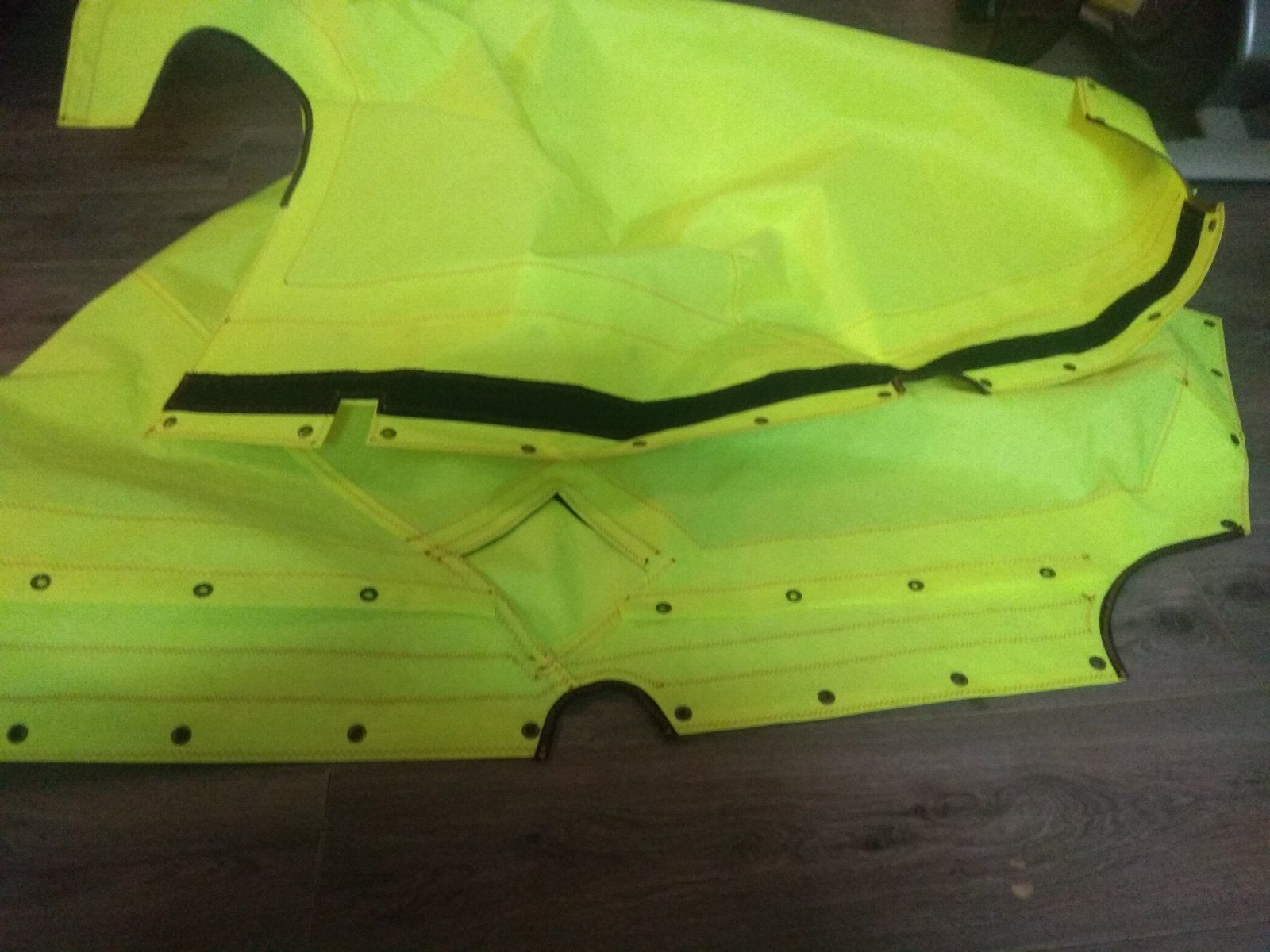

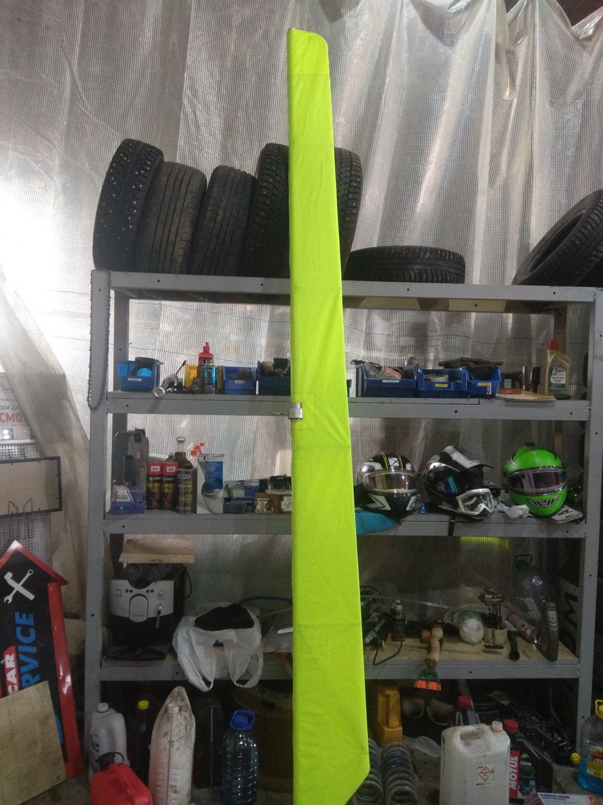

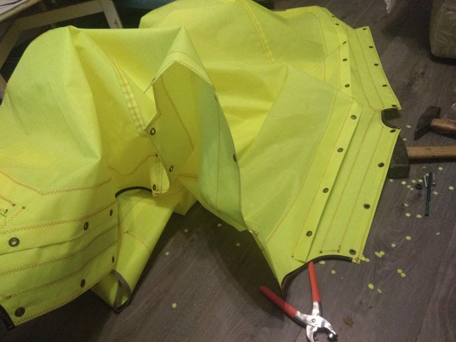

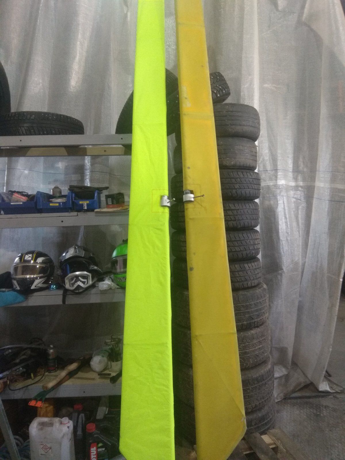

Сегодня натянул обшивку на элероны, но не до конца, нужно будет завтра ещё подтянуть, когда ткань расправится. Ещё понабил около пятидесяти люверсов. Без специальной обжимки получается обжать, ни не так красиво, как было бы с ней.
Дим , а утюжком пройтись слегонца..........
Я пробовал ткань феном греть, проверял тянется или нет, но греть очень опасно, стоит совсем немного перегреть и прожигается, резко и без предупреждений. Как на производстве тянут, это вопрос. Насколько я понял, элероны идут в комплекте уже собранные.
Как вариант, раму охладить. На холодную может чуть легче натянется.
Сейчас я её уже и снять не смогу))) старую пришлось распарывать, что бы снять.
На самом деле, она сейчас удовлетворительно натянута, но можно было бы ещё дотянуть. В общем, не буду заклеивать края до облета и буду подтягивать ещё пару дней. Для облета у нас, все равно, ветер сильный.

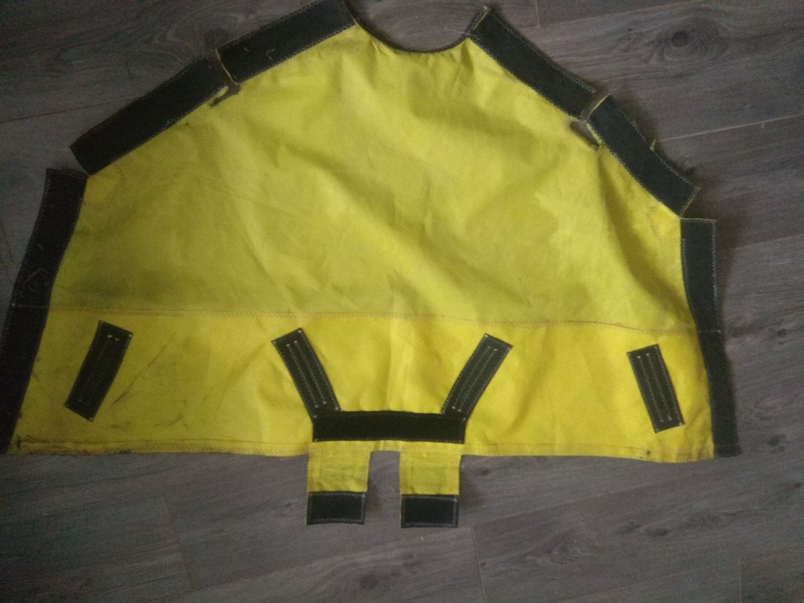

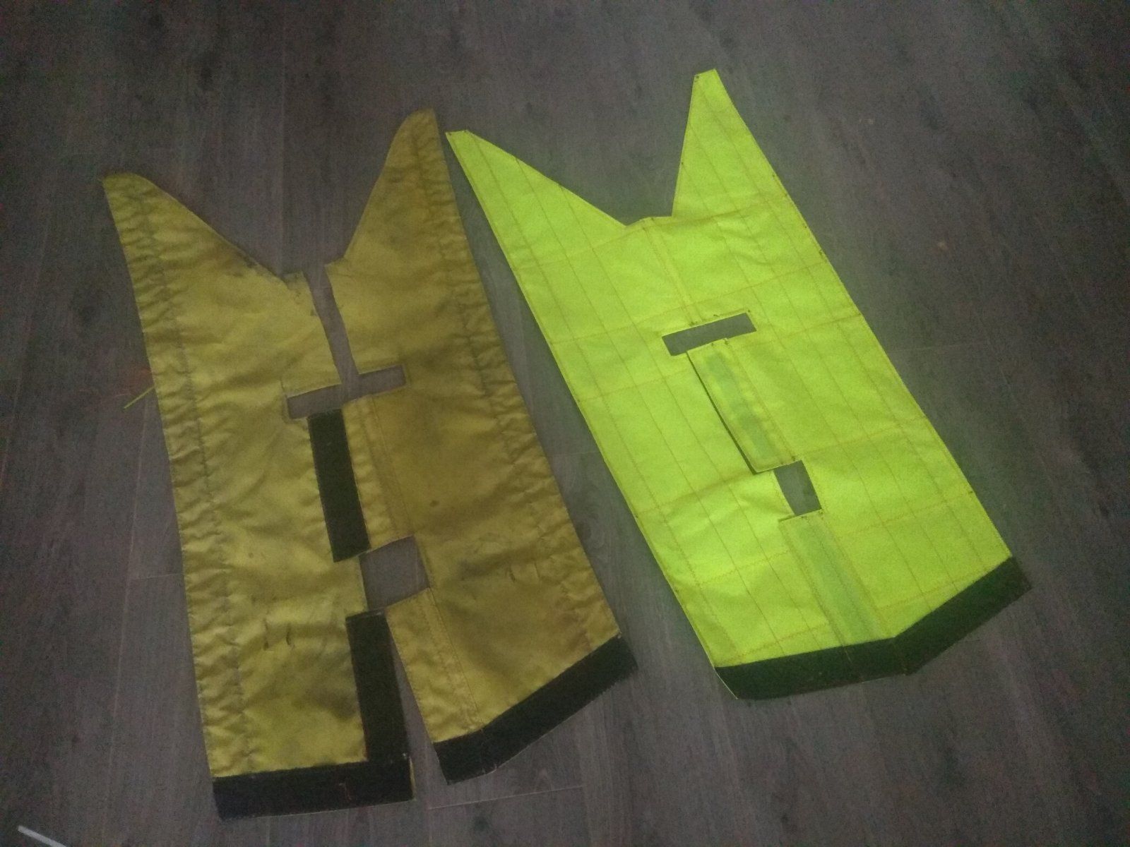

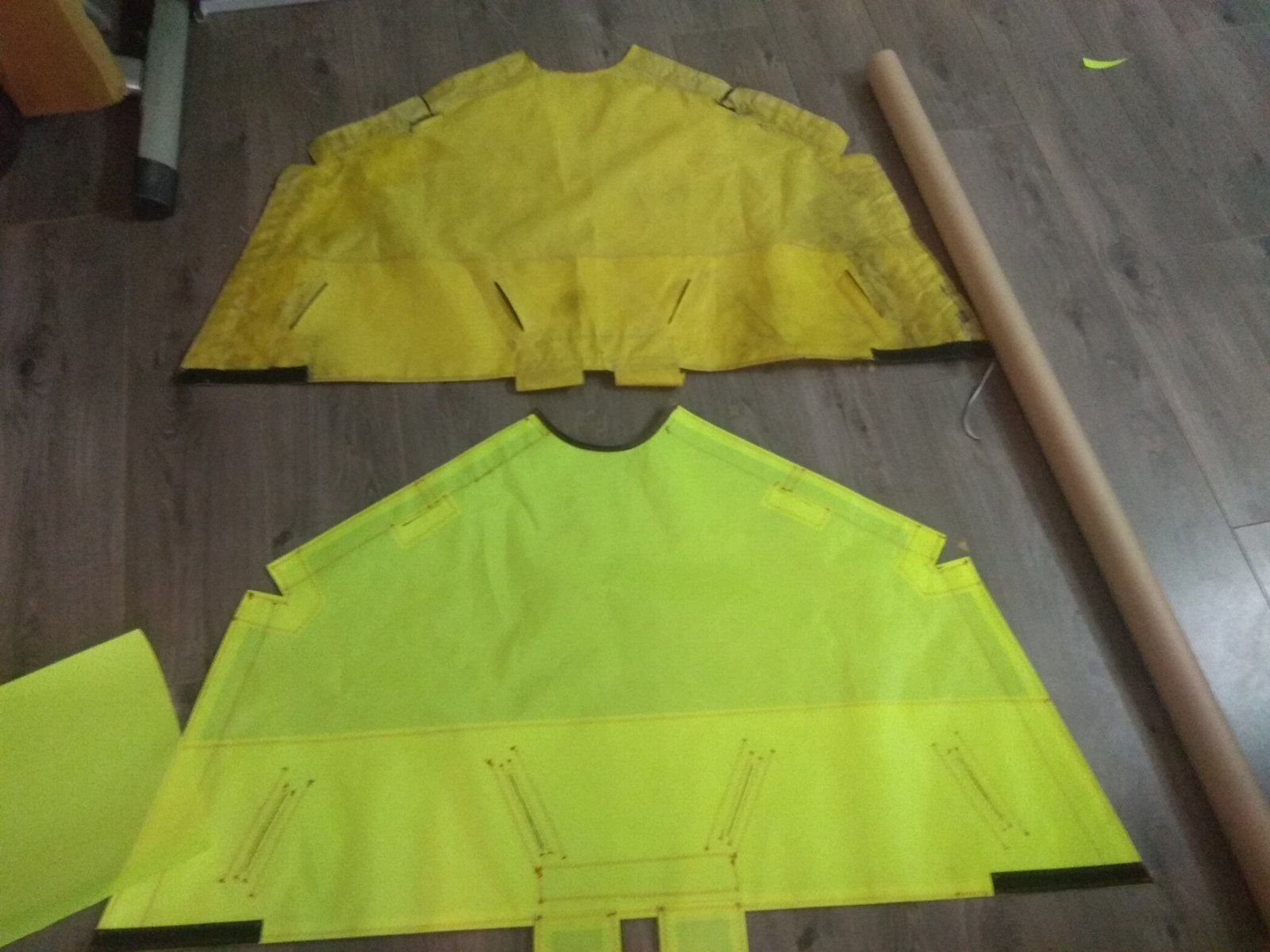

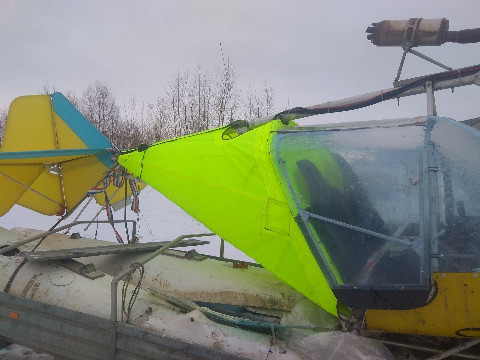

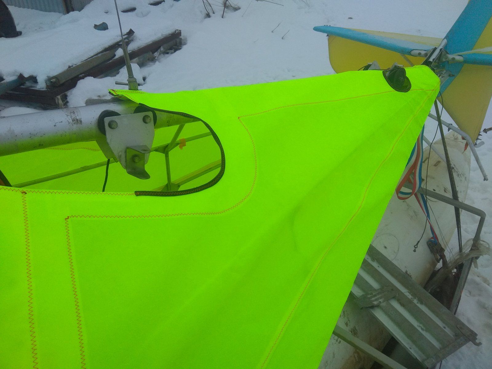

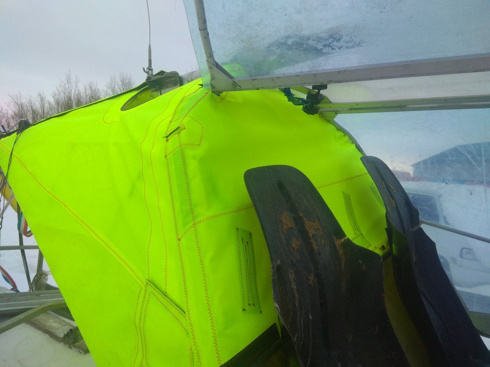

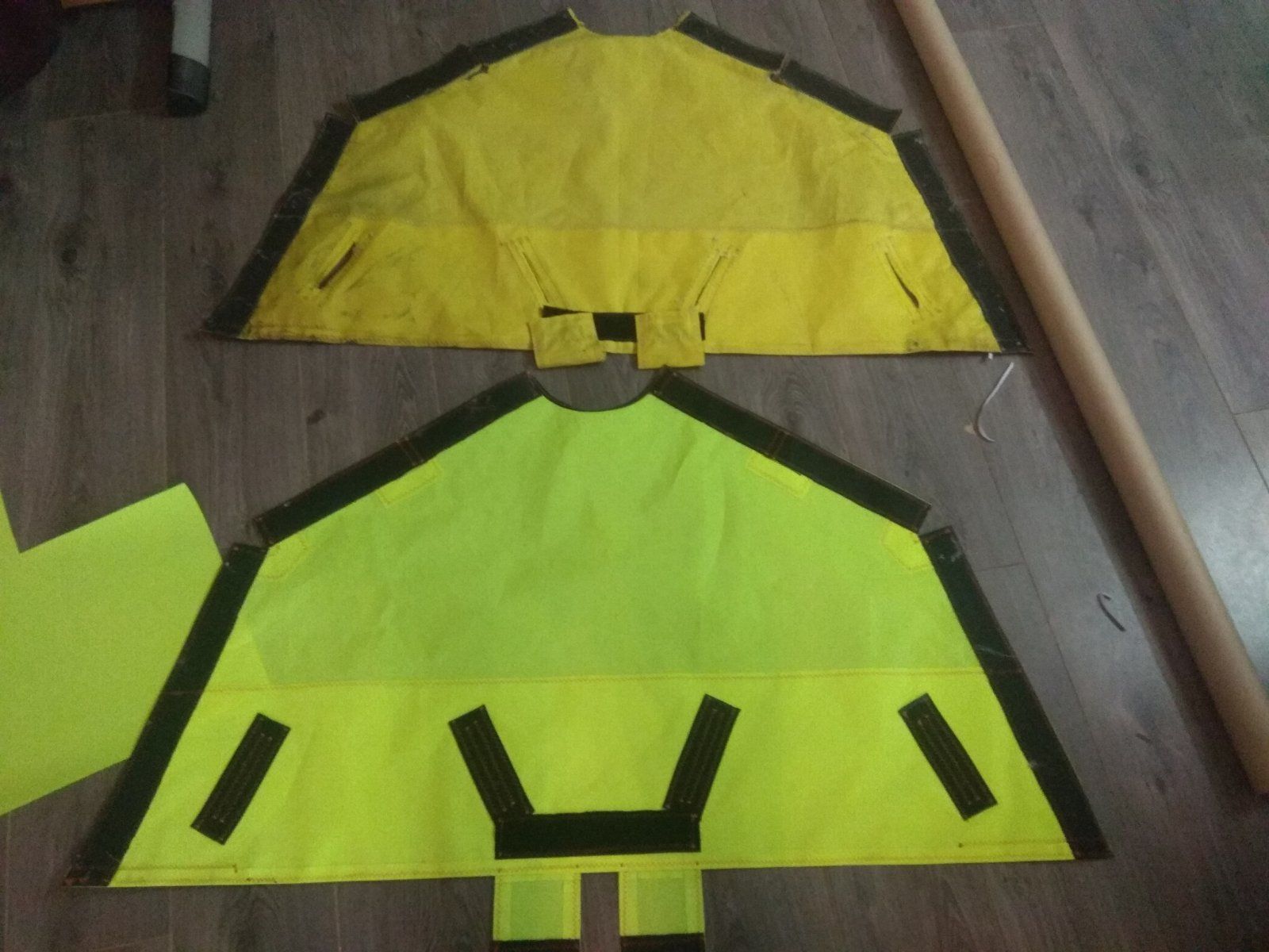

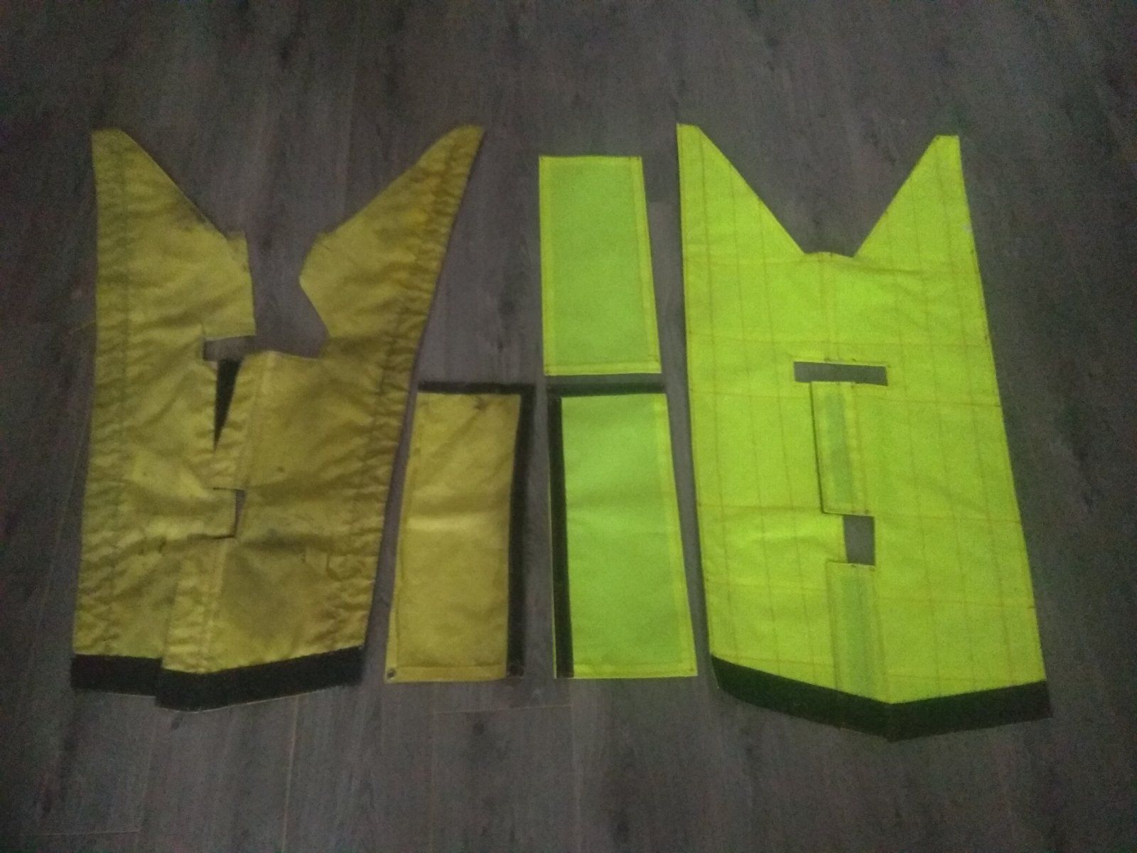

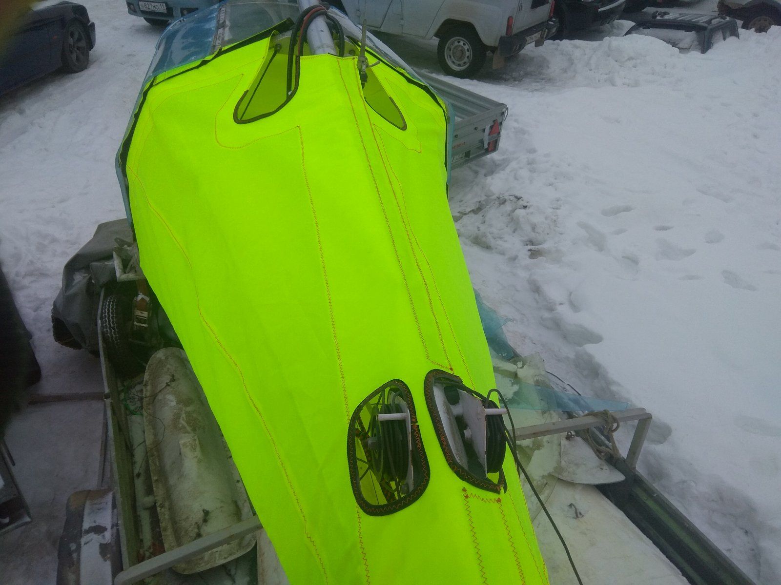

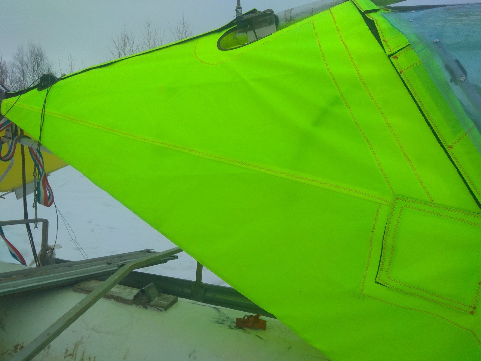

Вот и все, закончил последние детали обшивки. Проект "обшивка" признан законченным и успешным.)))

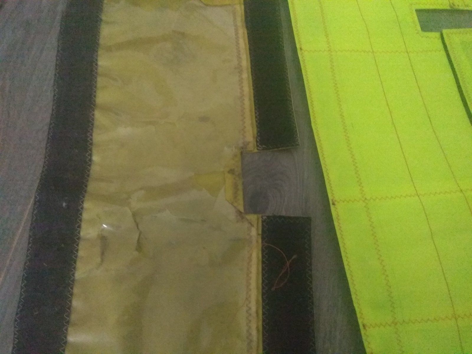

В этой части используется плёнка, как я понимаю, для жесткости, но у меня её нет и сделал из обрезков ткани второй слой и прошил.
Вот, если кому-нибудь интересно, приведу расчёт по затратам на ткань.
Консоли вышли: 25м*15,4евро*76,25р= 29350р
Фюзеляж и элероны:10м *1080р= 10800р
Хвост 14 м * 600 руб = 8400 руб. Но там ткань была другая (уже). Ещё я докупал узкую ткань для лобика крыла, 4 метра, если не ошибаюсь.
Ещё нужно будет купить нитки, двусторонний скотч для предварительной сборки, люверсы, стропы и липучки 2.5см и 10см (липучку 10см я резал пополам). Швейная машинка, много времени, нервов и достаточно рабочего пространства, это само собой.

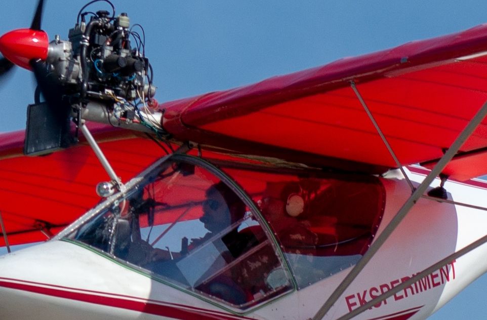

Интересно, что у Вас получится по центровке, без дополнительного груза в хвосте?
Так самолет прекрасно летал с этой центровкой. На моих фото в полете он уже в конечной конфигурации
