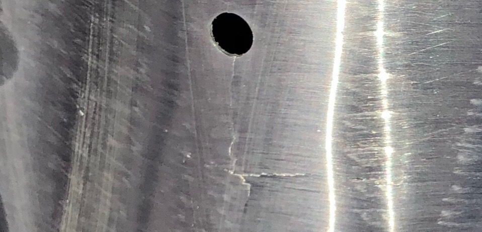

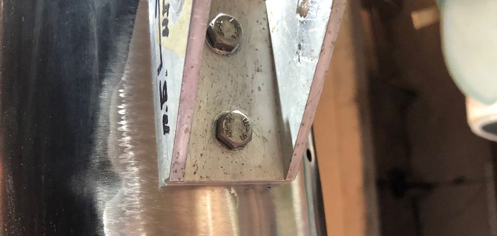

Трубу я выровнял, но трещина покоя не дает.
Какие варианты ремонта могут быть?

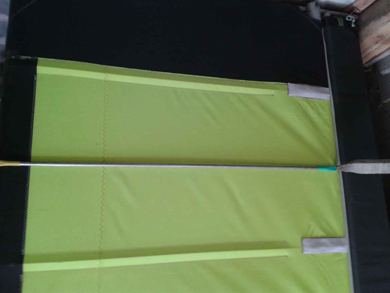

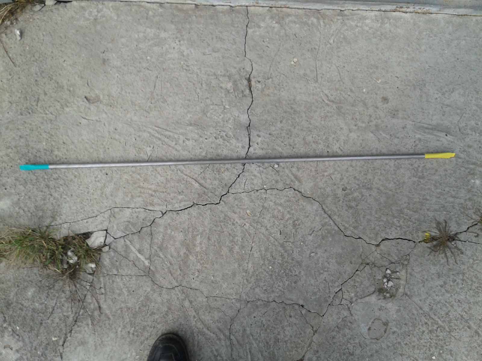

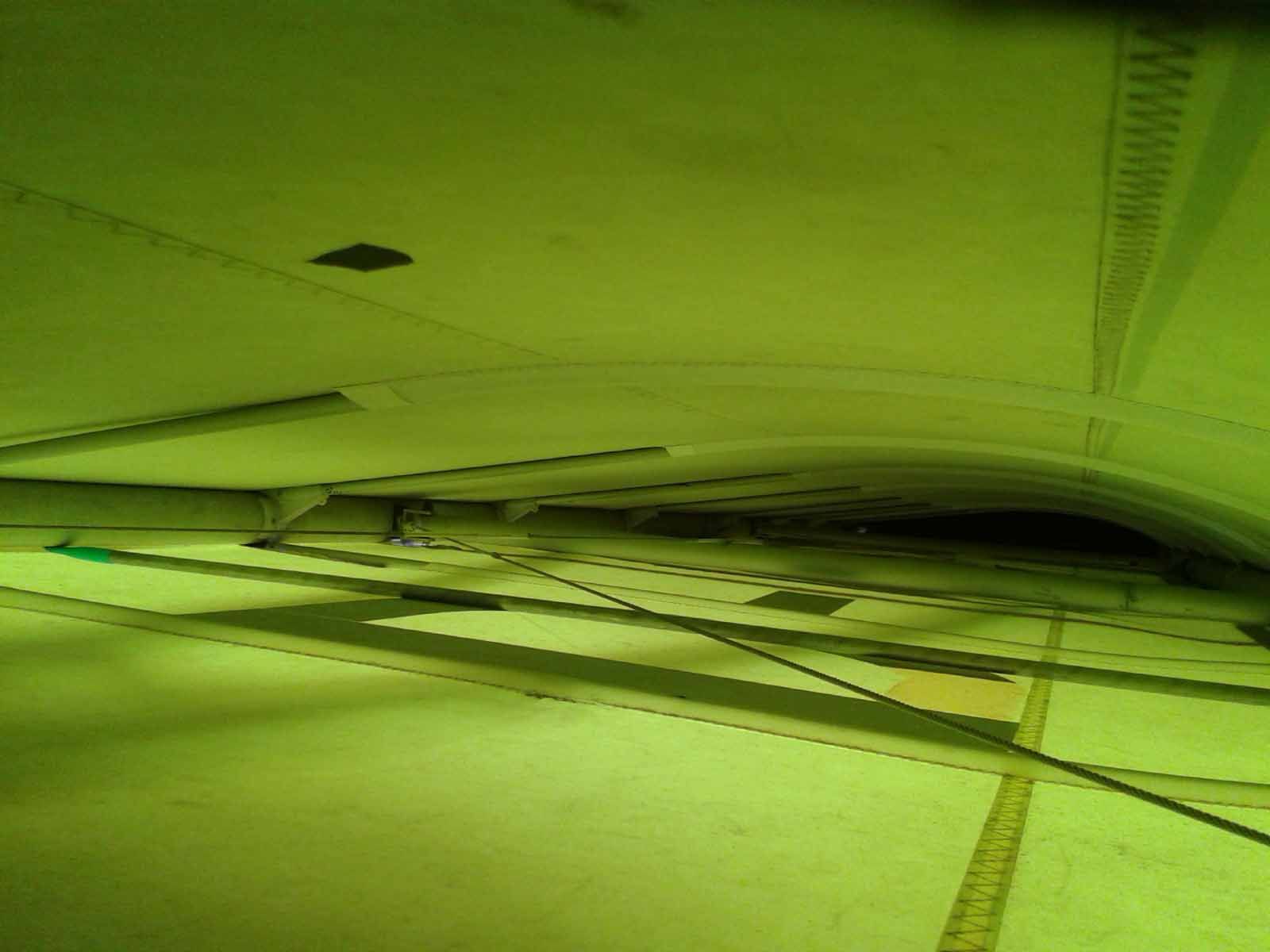

Установил дополнительные нижние латы, между установленными, на крыло Икаруса С-22. 5 штук на левую часть и 5 штук на правую. Не ставил там где есть перымычки труб и у корня.
    42,6 КБ · Просмотры: 328
    110,7 КБ · Просмотры: 321
    69,5 КБ · Просмотры: 337

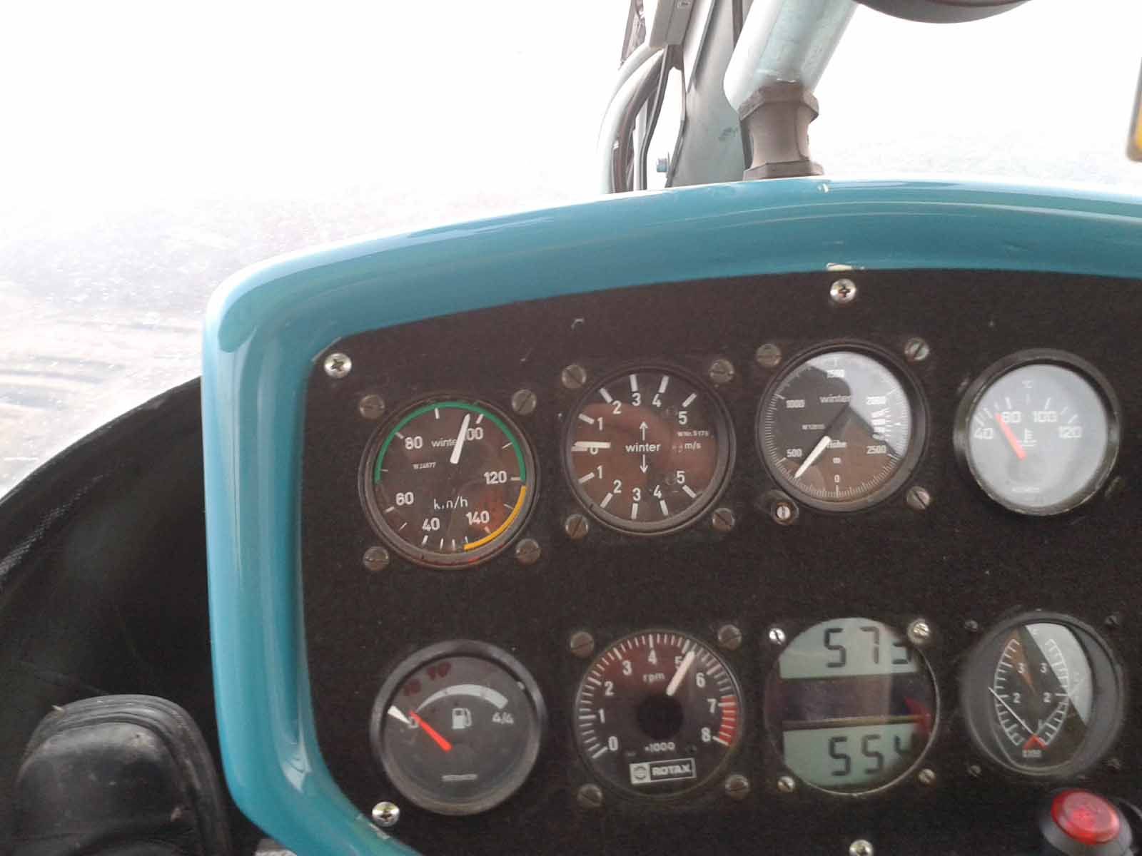

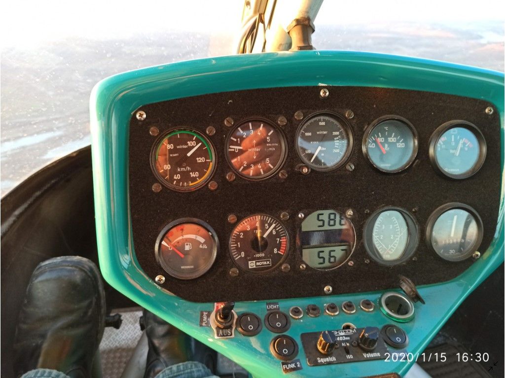

Сегодня полетал 40 мин. Скорость выросла на 4...5 км/час при 5100 об/мин. Была 90 км/час, а теперь 94..96 км/час. Летел даже на оборотах 4900.
Выходит крыло меньше тормозит.
Результатом доволен.
По конструкции дополнительных нижних лат на крыло.
Концы трубок сплюснуты образуя хвостики и обработаны наждаком чтоб не было острых углов. Концы обмотаны тканевой изолентой выступая за край  3..4мм. Сверху идет термоусадка тоже выступая за край уже изоленты 2..3 мм.. Трубки держит сама обшивка крыла прижимая кончики к трубам (лонжеронам) крыла.

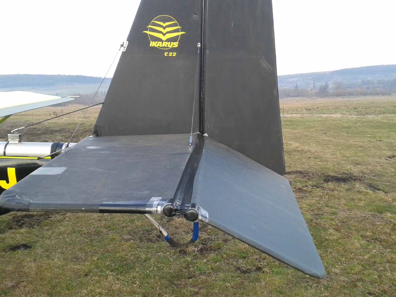

Заклеял отверстия на киле и стабилизаторе.
    102,5 КБ · Просмотры: 357
Скорость еще выросла.
    86,3 КБ · Просмотры: 330
Даже не сел с первого разу пришлось ити на второй круг. Не хотел садится и я перелетел полосу.
При взлете было большое усилие на ручке по сравнению без оклейки. Ручку нужно было тянуть на себя. Подправлял тримером.
Ощущение большей летучости самолета. Летит и летит.
Получилась больше скорость и меньший расход топлива.

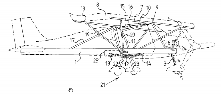

Не нашел на форуме тем про икарус с42/52. По мне очень достойные апараты, с виды красивые. Но по сути - трубколеты с композитной шкурой.
И собирать можно поэтпно - сразу просто трубколет, а потом можно и в кокон одеть.
    22 КБ · Просмотры: 340

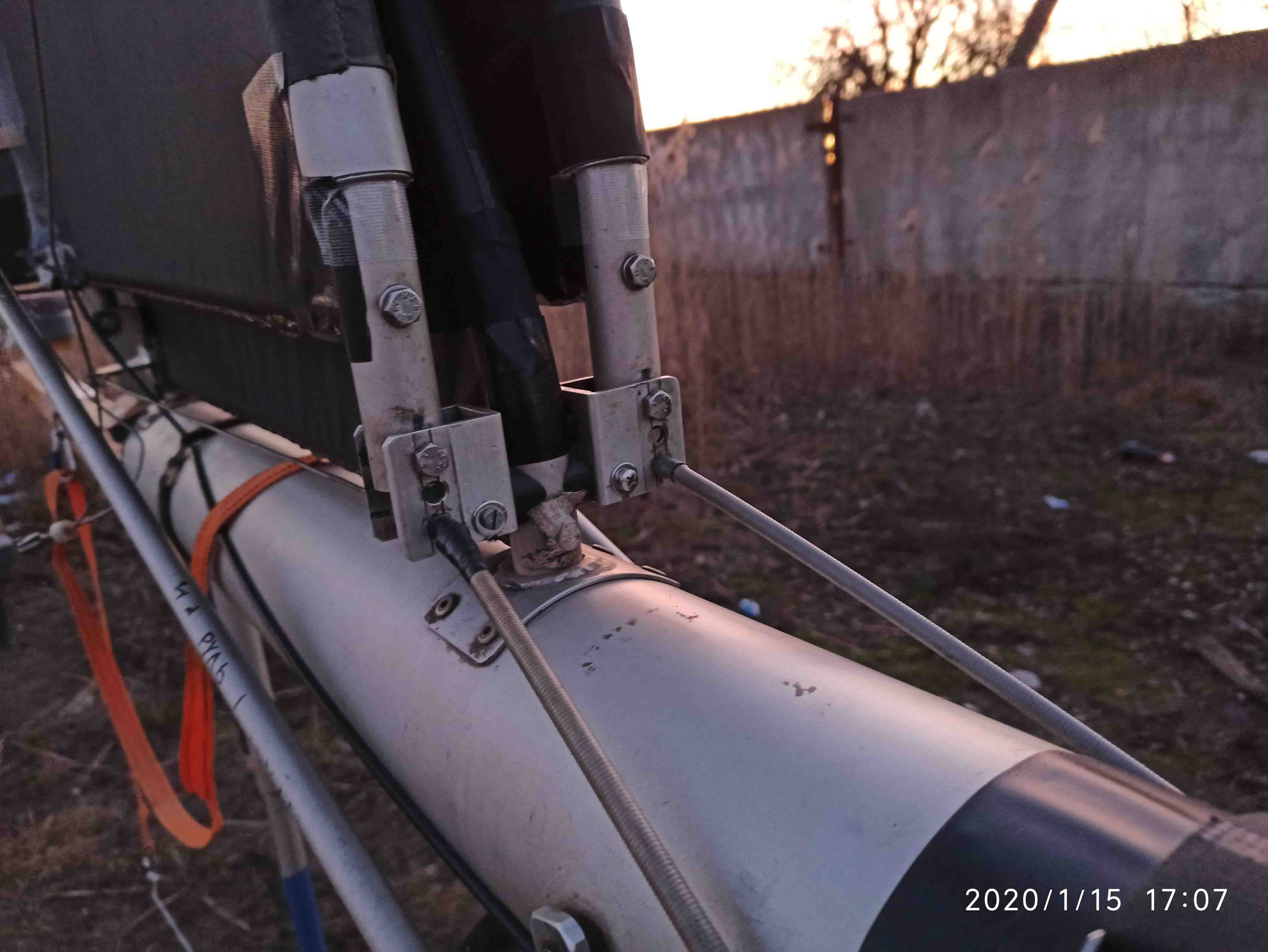

Есть несколько вопросов по JetFox`у
1. Как организована топливная система? Где расположен бензонасос?
2. Как крепиться обтекатель килевой трубы (корзина) в районе хвоста?
3. Как крепятся нижние тросы-расчалки хвостового оперения?
4. И не совсем понятно, как проложена последняя тяга РН.
От промежуточной качалки тяга идет на кабанчик РН через кронштейн с фторопластовым (капролоновым) кольцом. Но тогда тяга находиться в напряженном состоянии, если кронштейн убрать, то тяга задевает за качалку РВ.

Уменьшил еще угол стабилизатора на С-22.
    212,9 КБ · Просмотры: 383
Скорость выросла еще.
    123,5 КБ · Просмотры: 334
