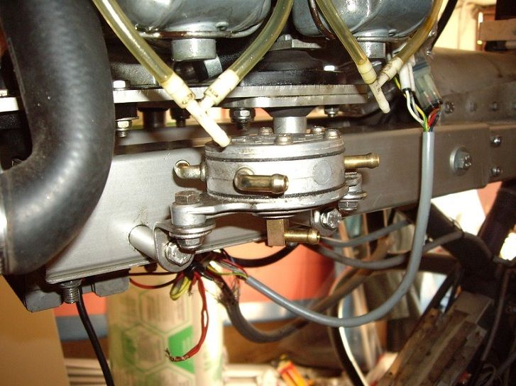

вопрос знатокам:
Как подключить пневматический бензонасос в Икарусе с22?
Нижний штуцер к вакууму двигателя
верхний прямой к бензобаку
два отогнутых на 90 градусов к карбюраторам
верно?
    77,5 КБ · Просмотры: 345
и еще -тройники суфлирующих трубок карбюраторов больше ни с чем не соединять? фото вверху

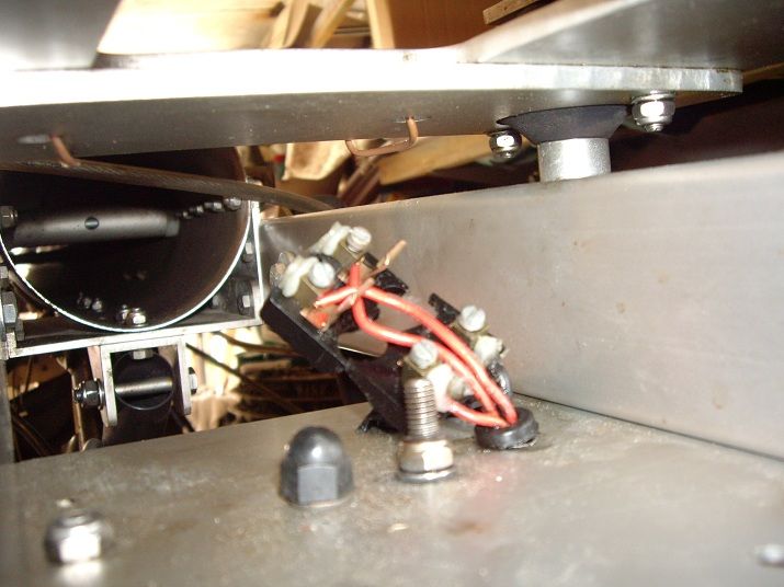

с ремнями и проводкой разобрался, осталось не понятным
что стояло на клемнике два предохранителя или один?
Может кто -нибудь сфотографирует как он выглядит
целым и в комплекте?

с клемником разобрался -необходимо поставить два предохранителя на 16 и 8 А, а вот подключение бензонасоса
мне кажется такое : нижний штуцер вакуум двигателя, два направленных к нам к карбюраторам и направленный на нас
от бензобака.

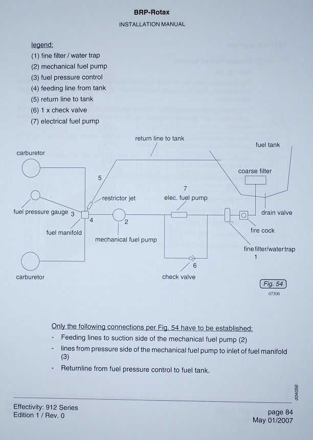

по насосу 582-го мотора, наверно Акеон больше подскажет, на моём 912 другая конструкция.
еще бы посоветовал поставить датчик давления топлива вот такой: http://www.aviagamma.ru/fuelpressure.pdf
очень полезная штука.

Хочу подключить электробензонасос паралельно основной
линии и соединить их перед карбюраторами.
Не уверен только нужна ли обратка в бак от эл. бензонасоса
у меня обратки нет, но это зависит от эл.насоса, точнее от давление которое он создает на выходе.
У меня обратки тоже нет.

Сфотать пока не могу- самолет в контейнере. Есть эл. насос , стоит под сиденьем , после основного  фильтра (металлический боченок ,штатный),далее к основному насосу, от него 2 пластиковых фильтра к карбам. Обратки в бак  у меня нет, но насос закольцован на себя через дроссель .

я планирую у бензобаков поставить тройник и провести параллельный трубопровод с фильтром и электробензонасосом
низкого давления Пирбург, и соединится перед карбюраторами
-будет независимое питание
В основной магистрали у меня стоит еще и груша вот и думаю
удалять ее или оставить?

Остался один вопрос по груше-стоит ли она у кого-нибудь,
или если ставят электробензонасос то ее удаляют?
