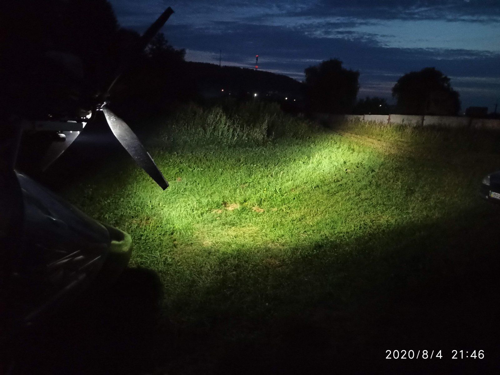

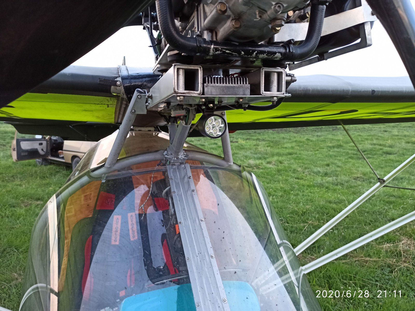

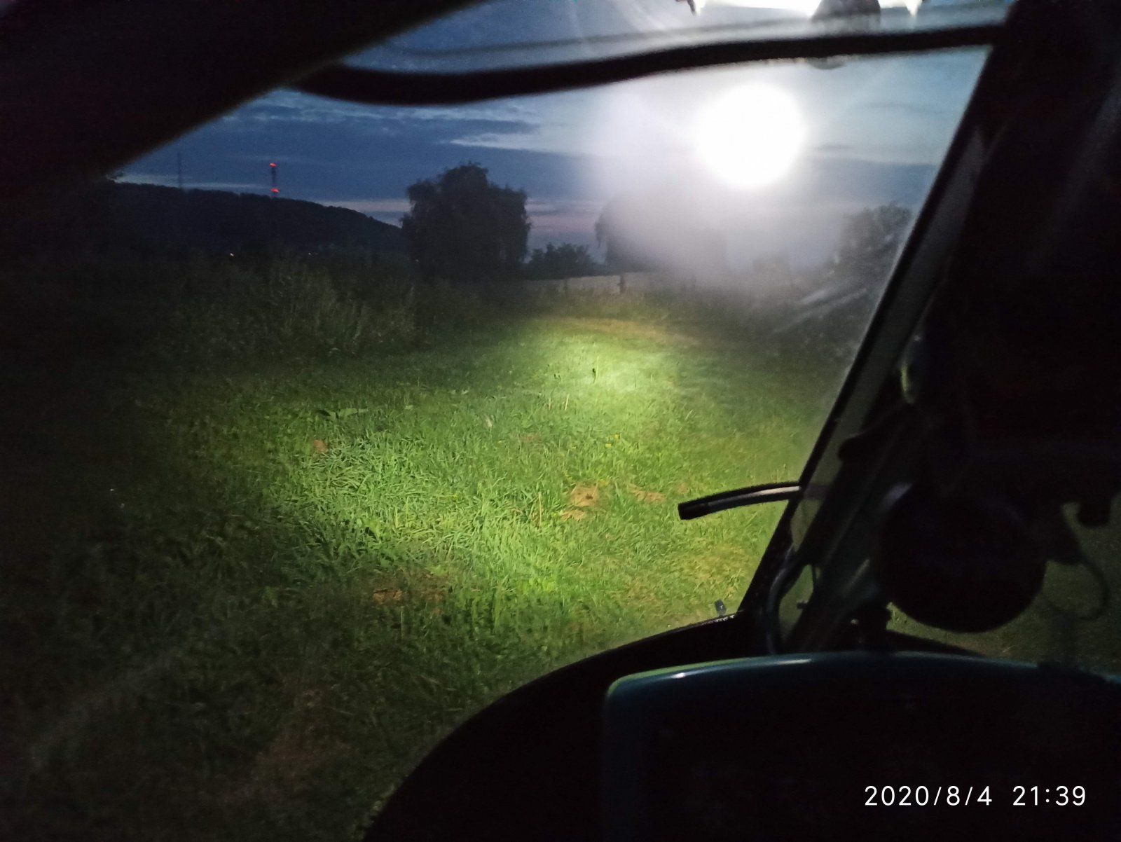

Лучше под носовым обтекателем на передней стойке..........
Не ослепляет отраженный свет от винта?

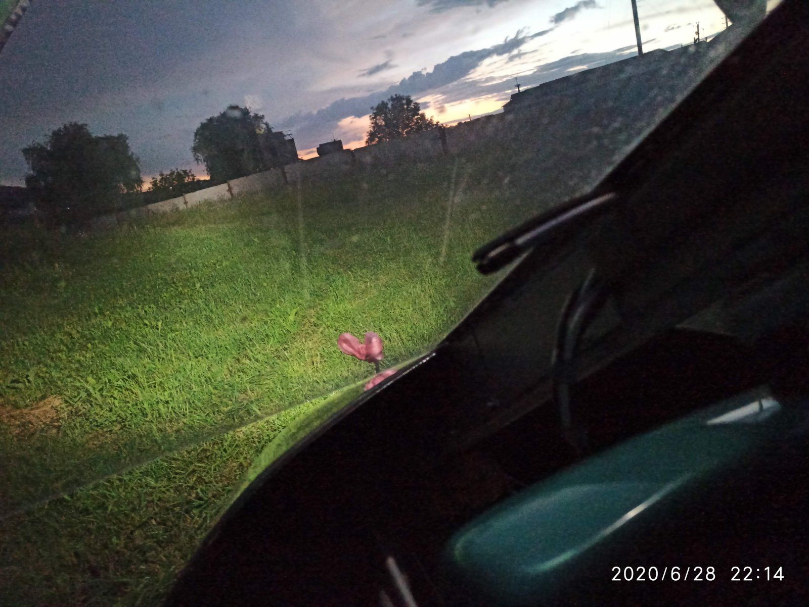

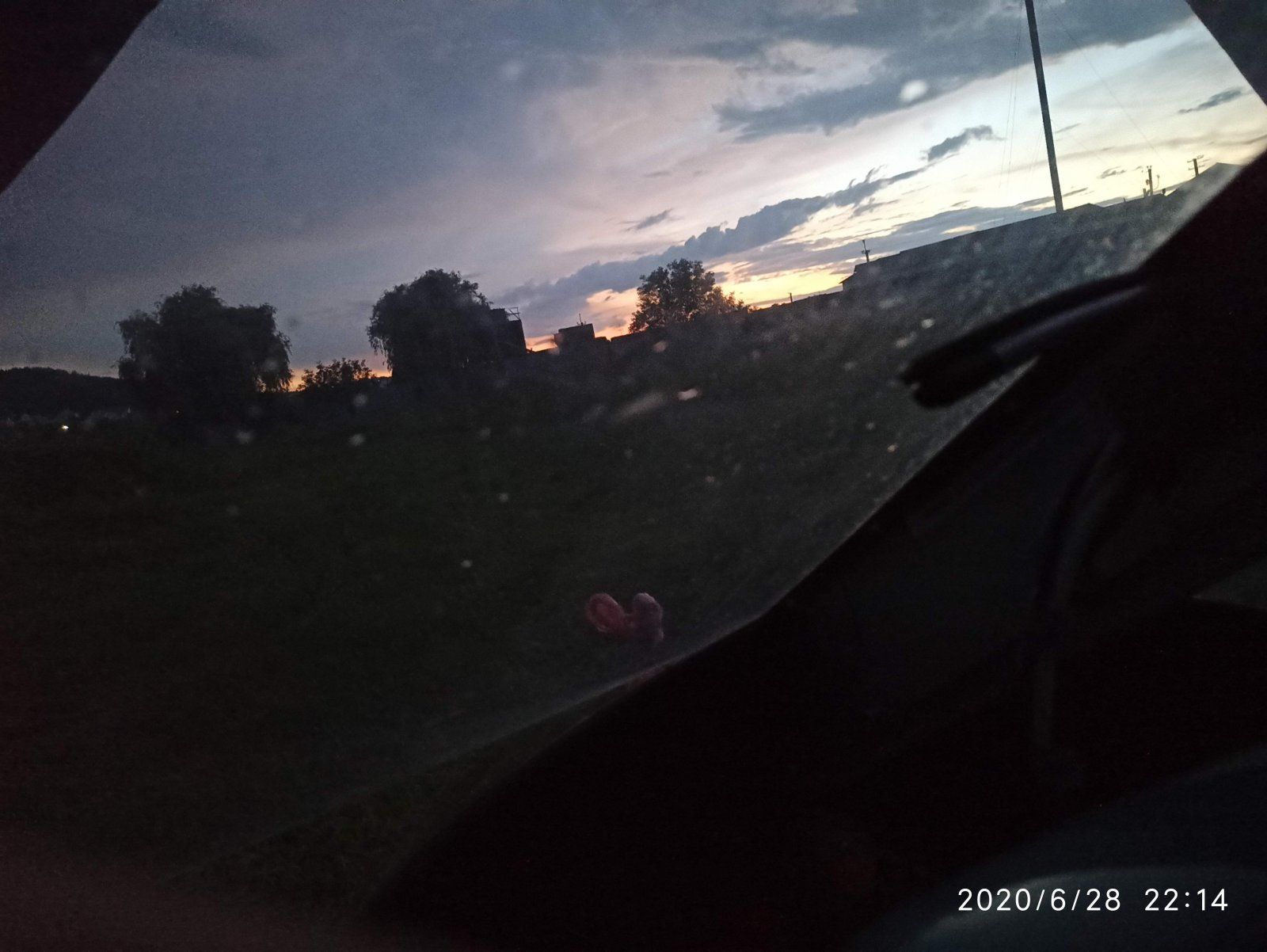

В прошлом году возращался домой вечером на расстоянии 110 км. Не рассчитал скорости полета с учетом встречного ветра. Вместо 1 часа вышло 1час 50 минут. Еще 10 км а у меня бензин на нуле, солнце зашло и приборов не видно на панели. Лечу по автомобильному навигатору. Прилетел на место посадки (поле пасбище) и на этом поле покрытом кочками высотой в 20...30 см есть полоса длиной 300м и шириной 20 м на которую мне нужно сесть. Только вот почти ночью мне нужно эту полосу найти. Где же она? Нужно с первого захода, а то на второй круг бензина уже может и нет. Но от вижу месяц и от света месяца отражается поверхность воды осушительного канала, а полоса за 50 м от этого канала. Я иду на посадку возле канала где приблезительно должна быть полоса. Оказалось - попал.
Сейчас я и думаю. В иной раз месяца может и не оказаться поэтому и думаю о фаре.

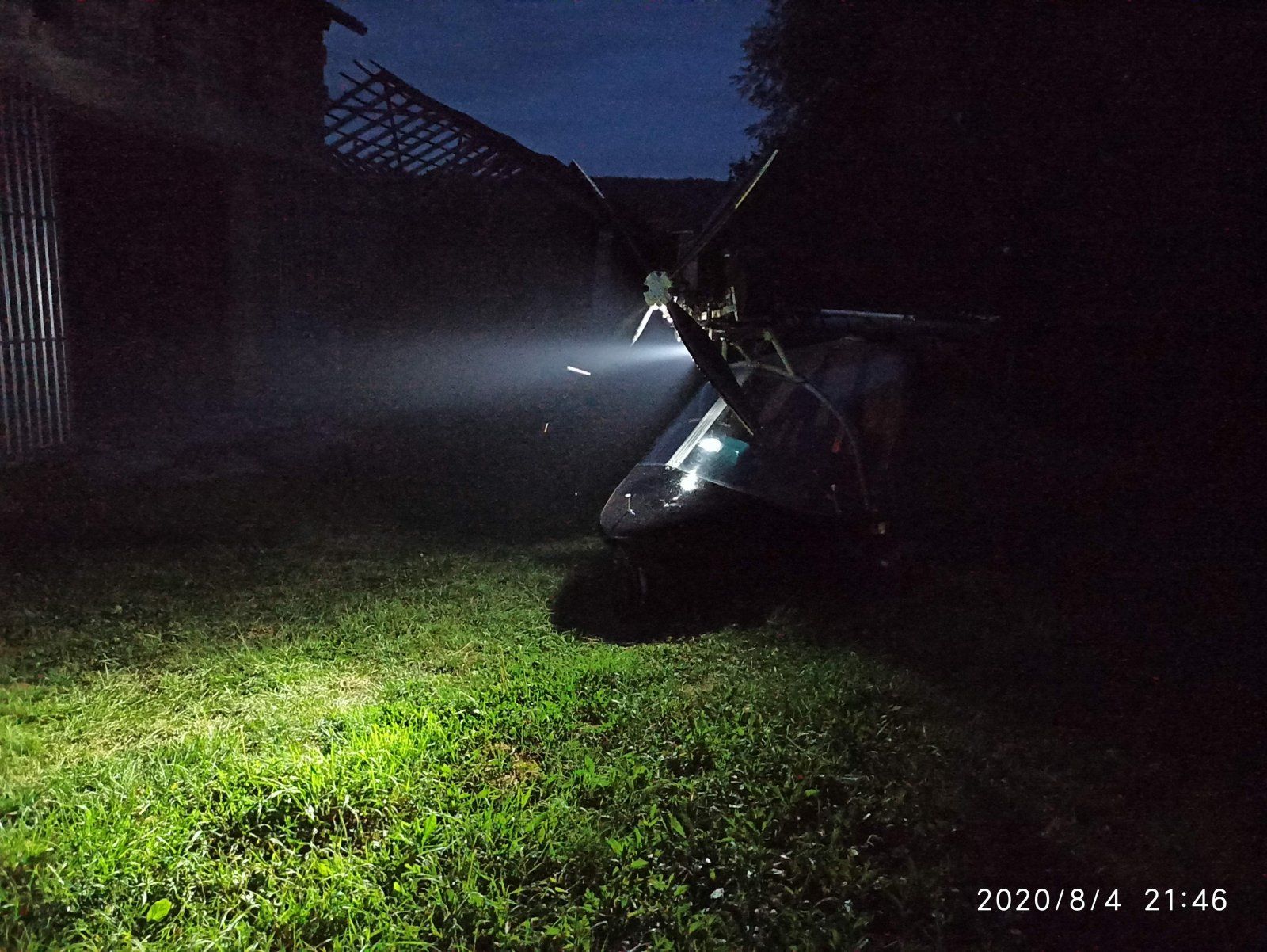

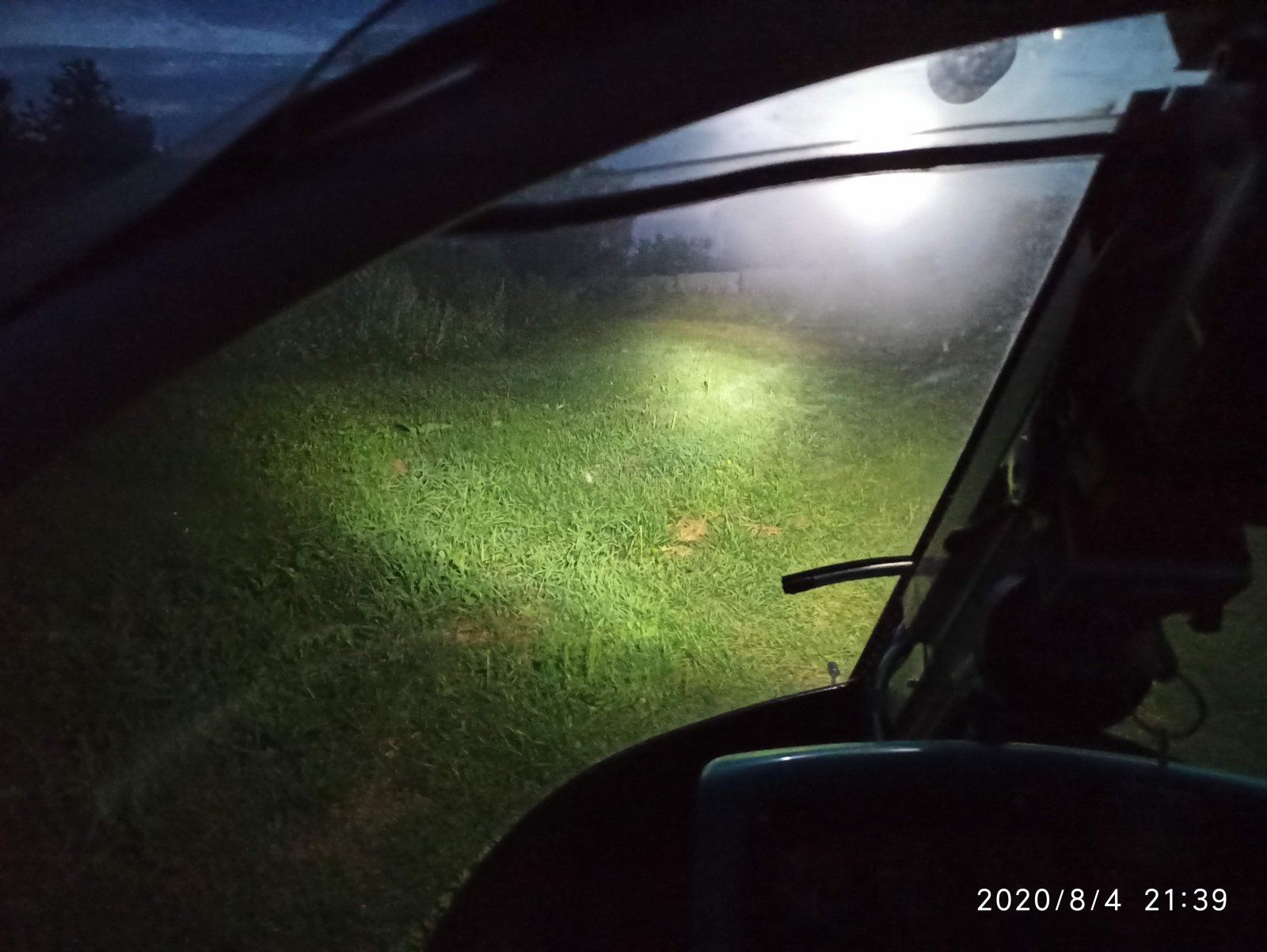

У меня мотоциклетный светодиодный фароискатель мощностью 20Вт (идентично180 Вт галогенки).
Возможно ли использовать только посадочные фары для посадки ночью?

Вот, вот... Если реально для посадки, то и фару нормальную, лучше две, в район крепления подкосов. Но не велосипедный фонарик...😎

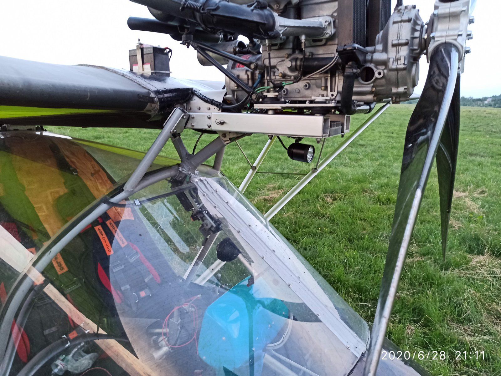

Установил фару так
