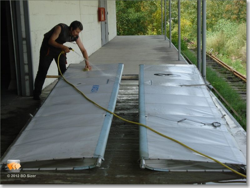

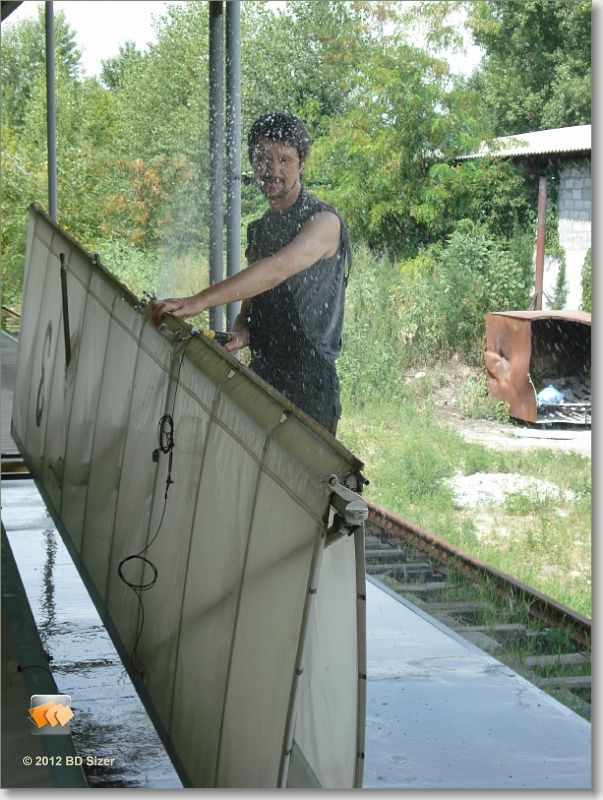

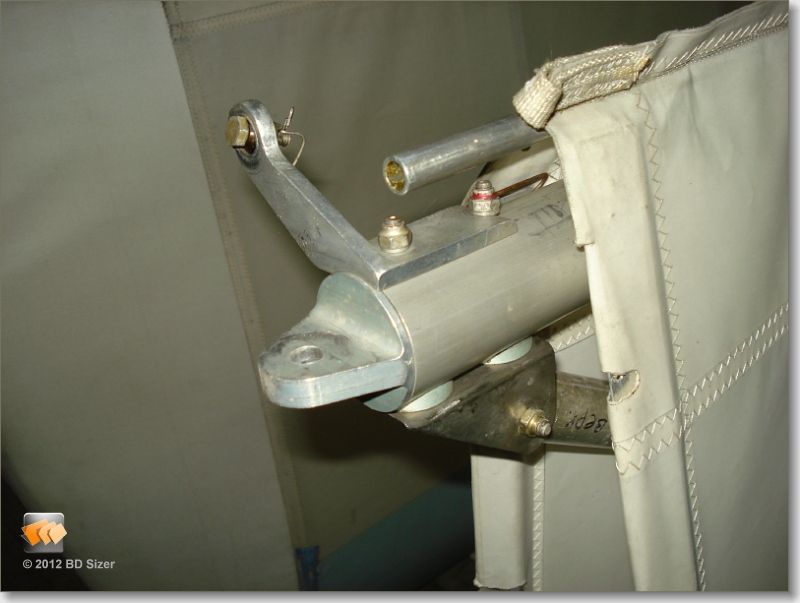

вот интересно, менял кто-нибудь тканевые крылья на дюралевые или пластиковые, или делал жесткий только лобик-
и сильно ли менялось поведение самолета?
А смысл? Мне кажется, это не для такой техники. Хотя, конечно, Витас выставил на продажу итальянский самолет с 503-м мотором и металлическим крыльями…
С заменой крыльев надо понять ожидаемый результат. Моё мнение (кому то и не интересное, на всякий случай пишу), прирост скорости порядка 10...30 км/час. И прирост стоимости, порядка.... каждый знает этот порядок. Стоит ли? Если старое покрытие износилось (осыпалось), надо организовать новое из материалов с улучшенными хар-ками. Добавить, если небыло пленку, типа ПЭТФы в лобик. Просто сделать регламент самолету. И даже это будет стоить не малых денег. За то самолет явно полетит лучше. Рацухи надо делать с минимальным бюджетом. Я уже третье крыло перешиваю, это дешевле, чем поставить металл или пластик.  Крыло менять... Можно и самолет так же поменять. Не сможет такой аппарат летать 150 и выше. Он такой родился уже.
А можно об перетяжке поподробнее и где и кто делает если
это не секрет
Аппарат не серийный. Поэтому и конструктив самого крыла и последующие перетяжки делали сами. Всем составом КиевПропа. Идея конструктива Игнатенко Сергей, я вдевал нитку в иголку "Минервы" и клеил двухсторонний скотч. И проверял все ли заняты и не шлангуют ли..... 😀 И еще не маловажная деталь, благодаря тому, что обе обшивки имеют взаимонатяг (т.е. нет корневых силовых нервюр, на которые обычно замыкают обшивку),  качество вытянули очень хорошее. Если бы не Игнатенко, я бы в жизни не додумался как прошить все эти швы, лат карманы, и как это всё собрать до кучи. Его опыт дельтапланериста и позволил "Арни" получить такие крылья. Он даже щелевой закрылок "вышил" (совсем совесть потерял, да... ;D).
    106,5 КБ · Просмотры: 560
    75,4 КБ · Просмотры: 568
    45,2 КБ · Просмотры: 528
На фото 8807 видно где установлена пленка 0,5 мм ПЭТФа. По лобику голубая ткань. Но всё это мелочи. Их много и они то как раз и определяют конечный результат ожидаемого. Подобрать ткань, найти мастера с руками и машиной. Взять старую обшивку (если в наличии) и просто скопировать её. Сразу заказать чехлы. И если у вас обшивка, которую можно заказать, то есть и цена, которую нужно заплатить и которую можно уменьшить, сделав все на месте. Моё мнение - трябко крыло гораздо проще и дешевле остальных. Трябко крыло, крыло где можно снимать обшивку и сворачивать, имеет ниже аэродинамические характеристики и ресурсные, чем остальные крылья. Для ЛА рассматриваемой схемы, разница в ЛТХ не сильно отличается от типа крыла. Я имею ввиду, простые конструкции без хитрой механизации. Но, если крыло имеет возможность оставаясь на ЛА, быстро сворачиваться вдоль фермы, для транспортировки, лучше сделать жесткое крыло.
