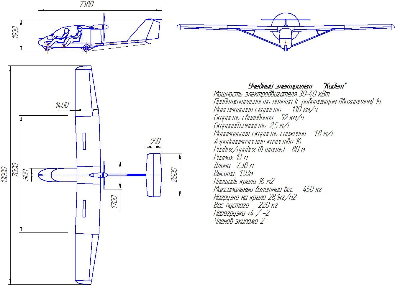

"Кадет-электро". А примерно так вижу современные мечтания (просто эскизная версия)
Конструктивно аппарат похож на Аэропракт-20, моего многоуважаемого коллеги Юрия Яковлева.

Вы конечно молодцы, что такие проекты разрабатываете!
С фантазией, но совершенно реалистичный.
Хотя меня вот сейчас, никто не убедит, что ради 1 часа полёта стоит таскать батарею в 60 кг  за полмильёна рублей!  🙂

Это молодёжное творчество. Молодёжь хочет передовые технологии и направления в авиации пробовать, надеется на прорыв по аккумуляторам 🙂 Просто я корректирую их мечтания опираясь на реальный опыт авиации. Простим пацанве их смелые порывы 🙂
В принципе двигатель- подъёмно-долётный. Можно и с небольшой батареей.
