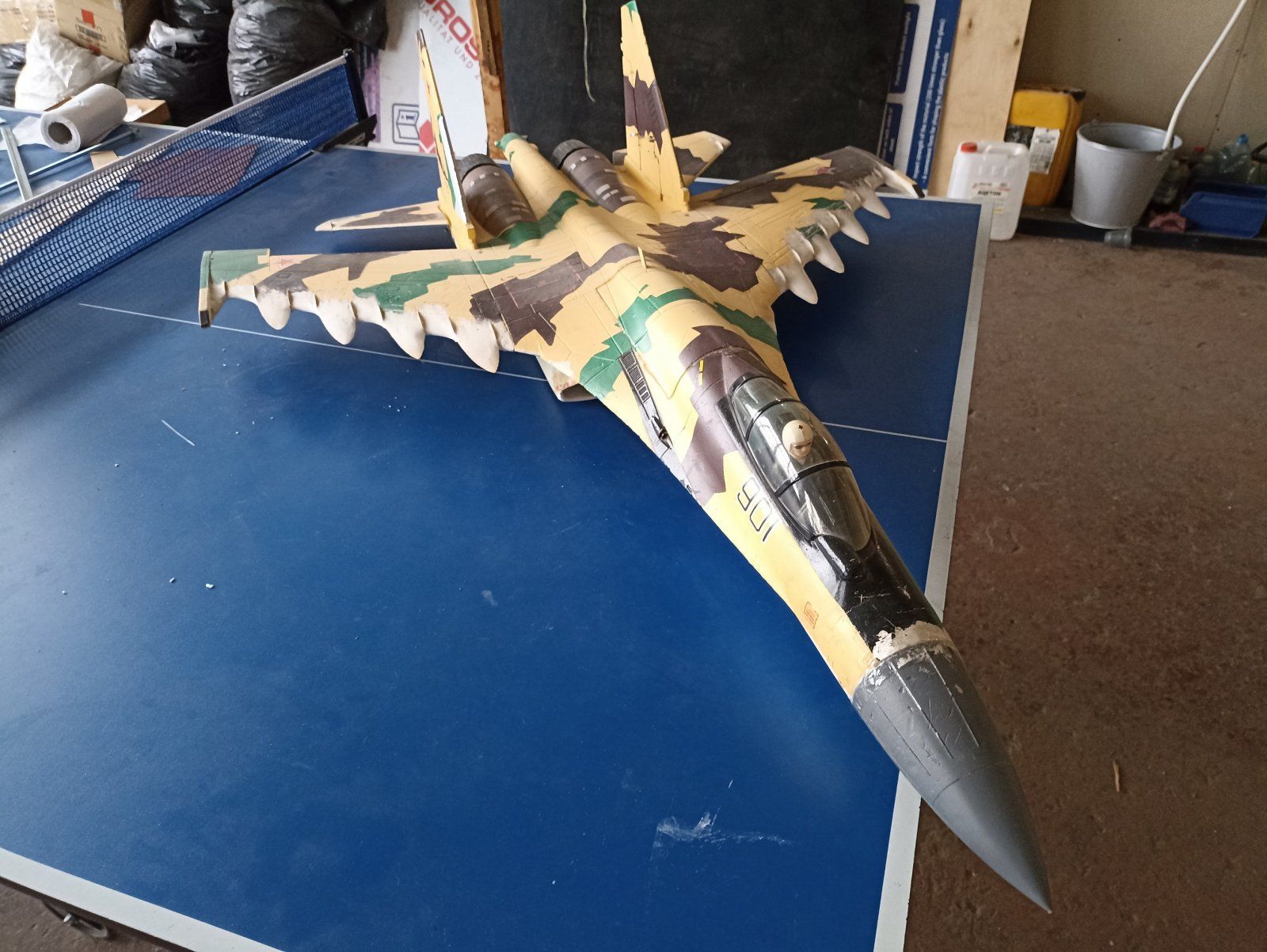

А нельзя например попробовать что то вроде эллиптических наплывов 4 например шт с длиной скажем 0.25 хорды
Этакое клыки перед крылом которые уравновешены и флюгируются по потоку но при превышении угла атаки становятся на упор и дальше начинают генерировать вихри
Извините за оффтоп, но описанная Вами идея была опробована нами на радиоуправляемых моделях в 17-19 годах, только, в отличие от Вашей идеи, наплывы были неподвижными. Результаты были обнадеживающие, даже запатентовали на всякий случай. Но дальнейшие исследования показали избыточную чувствительность модели к скольжениям. При больших значениях угла скольжения критический угол атаки заметно уменьшался.
В случае применения на стреловидном крыле ситуация была несколько лучше, но необходима была дальнейшая оптимизация.
Применимость нам показалась сомнительной, но это послужило толчком к переходу на ВПК.
Более того реализуемость этого решения намного сложнее чем ВПК.
Ниже фотографии моделей
Я предложил бы более вытянутые наплывы меньших размеров в виде плоских пластин которые бы флюгировались по потоку на малых углах а для скольжения можно и ребро вертикальное добавить или придать V образность генераторам при виде спереди
