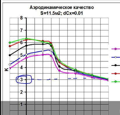

Выдающяяся минимальная скорость как раз здесь почему-то и не указана, Может она не такая уж и выдающяяся?
Качество 3 еденицы на посадке это опасно очень.
если надо уйти на второй круг, самолет вверх лететь не будет совсем.
допустим с массой в 600кг, тяги для горизонтального полета надо будет 200кг,
это супер второй режим, где тяги мотора не хватает для горизонтального полета.
200кг 912 на стопе дает только. на скорости 50...60 будет от силы 140..150кг.
А если винт настраивать не на "стоп", а на скороподъёмность?
Да, честно говоря мы помаялись с винтом и пришли к однозначному выводу, что для полетов на площадку нужен винт настроенный на макс. тягу, а для крейсерский перенастраивать на 5100.
