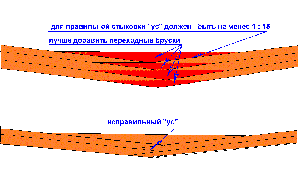

, посмотрите центральную часть-там сложно кессонить из за V. См Рис. Как вы собрались там кессонить? в 3 направлениях гнуть ФАНЕРУ? Нет, меня увольте
  В трёх направлениях ничего там гнуть не надо... всё делается очень просто. Впрочем насколько я понимаю вам это уже неважно.
   На всякий случай напомню вам о перестыковке реек на лонжероне... вы его вроде уже клеить собрались.

Должен сказать,что и тот и другой варианты идеальными не назвать при всем желании:в любых переклеях следует стремиться к тому,чтобы соединения брусков "на ус" не были сосредоточены в одном месте,а,по возможности,распределены по длине,т.к.каждое из них создает концентрацию напряжений,которые не лучшим образом скажутся на прочности.
В данном узле куда проще и лучше центральную часть лонжерона вообще не стыковать,а согнуть каждую рейку,стянув при склеивании весь пакет цулагами (так,при V=4 градуса и ширине фюзеляжа в полметра радиус гиба получится 3.5 м,что легко реализуется при любых разумных толщинах реек);усовое соединение крайних (верхних и нижних) реек желательно насколько возможно,удалить от плоскости симметрии самолета.

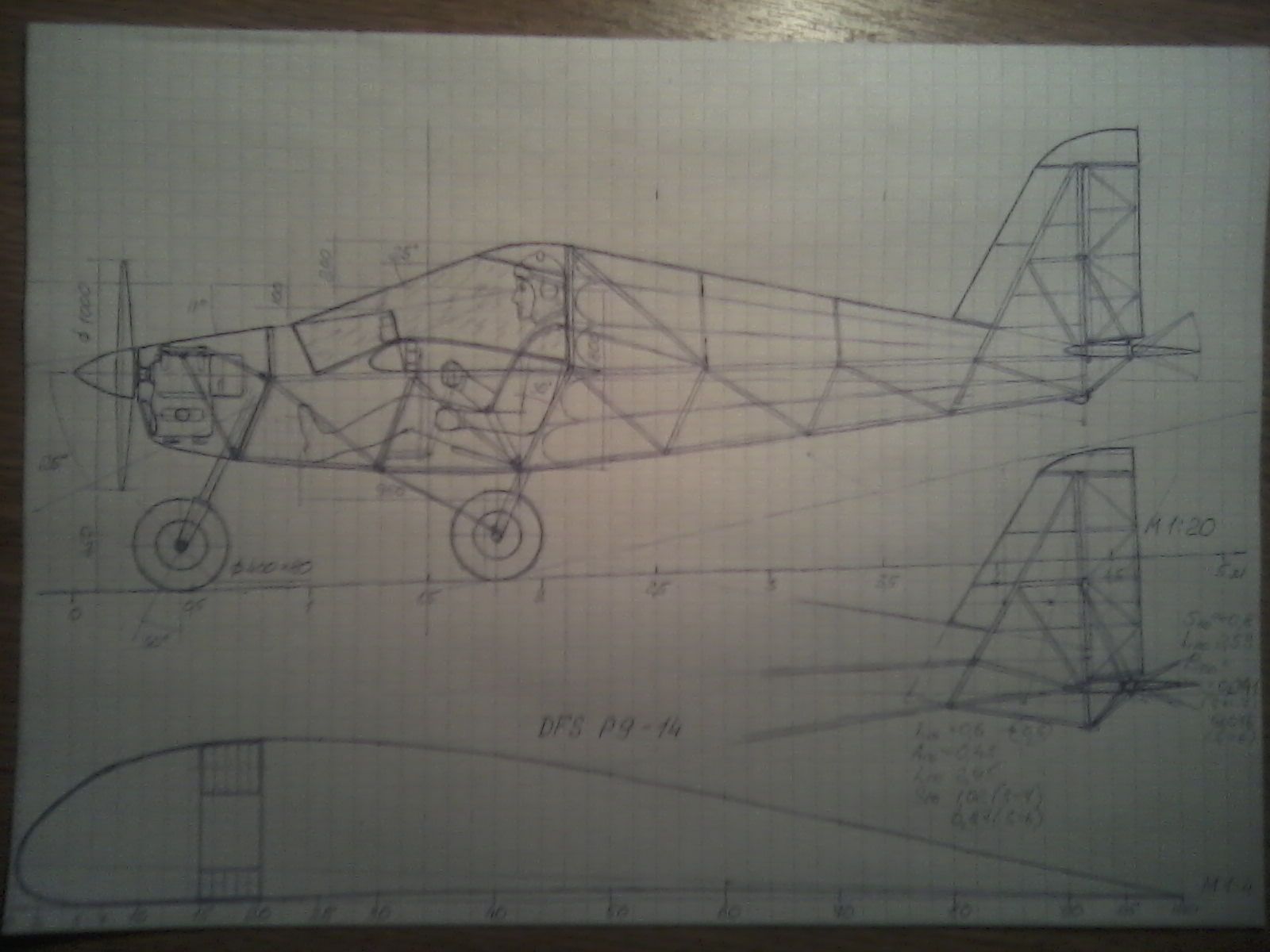

Тролль,попробовал проривовать твой вариант,профиль взял DFS P9-14 как обладающий максимальной толщиной максимально близко к носку.Компоновка более-менее получилась при угле наклона спинки 30 гр.,но Ц,Т, пилота отстоит от предполагаемого ц.т. на 0,3 м,если пилота садить под 45 гр. и подсовывать под лонжерон,то или управление упирается,или обзор никакой.А так получается,что пустой аппарат должен иметь свой ц.т в 115 кг на расстоянии 0,2м впереди 25% САХ,чтобы потом твои 80 кг на 0,3м за 25% САХ привело систему к нормальному положению.Терзают смутные сомнения.Весовую сводку считал?
Вариант переднего колеса для такой крохи мне кажется более предпочтительным,маленький самолёт - маленький момент инерции.Колесо 400Х80 от тележки,искал в интернете,протектор как авиационный,продольный,грузоподъёмность 200кг,два подшипника,ось диаметром 20мм,вес небольшой и стоит порядка 8 баксов со склада,для переднего колеса само то.Я бы и на основные применил,но тут посоветоваться надо,может грузоподъёмности не хватит при касании одним колесом...
Стабилизатор можно сделать кессонной конструкции,носок из пенопласта,например,крепится узлом на киль,а по заднему лонжерону подкосиком в нижнюю точку киля,ну и по бокам подкосами к килю.Такая конструкция,на мой взгляд,будет проста в изготовлении,и можно будет подобрать оптимальный угол установки стабилизатора по результатам полётов,да и снимать просто будет.В общем,постарался упростить технологию постройки.
Фото с телефона,качество не ахти,сорри.

Спасибо. Очень и очень красиво. Рама фюзеляжа наверное из металла?Но излишние изгибы-я делать не буду не хочу (как например низ фюзеляжа у вас). Гаргрот под 90 град-неудобно. Основное шасси тоже так долго делать-будет просто рессора из сп, без подкосов.  Поизучаю. Как раз из за центровки и лонжерона над коленками(вернее перед ними)-у меня тоже вертикальная  посадка. Делать ручку длинной-нет никакого смысла-локоть с зажатой в руке ручкой, слегка касается бедра , или лежит на нем. В любом случае ось управления на главном шпангоуте под лонжероном, а изгибом ручки, можно любое удобное положение выбрать(это мелочи).  Высота рамы 440мм, а значит ручки где то 400. Все нормально и она отлично ходит под лонжероном, поэксперементируйте. Все в общем на рисунках выше.
Оперение у меня из труб Д16Т, непрофилированное и попроще. Угол установки стабилизатора изменяемый на земле.
Про крепление лонжерона ничего нет.
И вообще, честно, такое ощущение что мы лично знакомы)  (Я знаю что это не так)  Про колеса да и вообще  поднимаете прямо насущные темы, которые я обсуждаю в реале  с самодельщиками, и у меня часто было ощущение что один из них тут под вашим ником ))) На разных концах света рождаются одинаковые идеи..... Кстати колеса от тележки , лучше с пластмассовым диском.

Раму и предполагал из дерева,ты же хотел реечки 15Х15мм,вот и расстояние между шпангоутами 40 толщин,т.е. 600мм.Не считал,просто в первом приближении.
Основное шасси тоже рессорное,можно трубчатое,крепить можно в сайленблоках от авто,а подкосы для того,чтобы не снесло на полевых аэродромах.Я оценил расстояние 450мм до винта,заложенное тобой в проекте,и постарался его сохранить.Кстати,основную опору можно переместить вперёд,конструкция не изменится,и хвостовую опору добавить.Я вначале так и рисовал,но потом передумал в пользу передней стойки.
Схема крепления на 3 подкосах применима и для трубчатого оперения.И стабилизатор только на земле и переставляется,регулировкой переднего узла.
Гаргрот вертикальный получился по посадке пилота,вышло что так и сидит при таком угле наклона спинки,вроде и мешать не должен,скажу больше,очень важный момент противокапотажная дуга,при использовании плечевых ремней деваться голове особо некуда,я у себя примерял линию капот-голова-киль,выходит тык в притык,а у тебя в проекте голова ниже земли окажется,так что думай.

По тормозам,есть идейка,постараюсь завтра изобразить.За основу взял тормоз от Квики,одноместной.Проще,пожалуй,и некуда.

Про крыло говорил,не делай ты в-образность,проще же будет,профиль крыла толстый,ну срежь законцовки как на Зените,под 45 гр.,хотябы прикинь такой вариант,посовещайся,хватит его вполне.А то из-за 2 гр. маяться...
Кстати,раз уж лонжерон крыла гнуть собрался,то и трохан изогнуть нижние лонжероны фюзеляжа проблем не будет,зато потом по ним обшивка кабины чётко ляжет,да и просто это,на перевёрнутом фюзеляже собираешь "гармошку" из шпангоутов,и по ним накладываешь рейки нижних лонжеронов,как согнётся,так пусть и будет,потом фанеру не борта набьёшь и обрежешь лобзиком по краю.

У меня шальная мысль, сделать крыло без поперечного V , но со стреловидностью градусов в 6. Прямая стреловидность дает вроде больше устойчивости поперечной. Заодно с центровкой и кабиной проблемы решатся. А переклей пакета реек в лонжероне  будет не горизонтальный, а вертикальный с изгибом в той же плоскости
На фото видно,что я пытался найти форму оперения.Просится пустить ВО под фюзеляж,хоть ненамного.А вообще я бы для него Т-образное оперение предпочёл бе,на мой взгляд,оно здесь более уместно будет.
И про посадку в кабину.Залазить позади крыла с носовой опорой не желательно,можно опрокинуть.А так в районе подкоса основного шасси выпустить подножку,там расстояние до земли порядка полуметра,ну а там уже ногу через лонжерон крыла перекинуть и в кабине.Только прикинуть как лучше фонарь открывать,вперёд,назад,или вбок.

Надо с Палычем посовещаться,как будет вести себя лонжерон в изогнутой центральной части.
