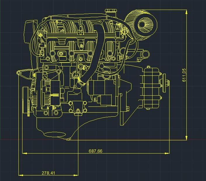

вот ещё.Возможно,будет кому то полезно при проектировании кабин...
По поводу второго рисунка-в чем размеры? Явно не мм
Миллиметры,просто это модель в масштабе 1:5.По размерам можно сделать модели под 3 роста с подвижными суставами и примерять разные компановки.Материал на выбор,под что ручки заточены:плотный картон,тонкое оргстекло,листовой дюраль...Что хошь.
Уважаемый СВД,рекомендую найти размеры Вашего двигателя и подставить в чертёж,приплюсовав и радиатор,и карбюратор с фильтром.Он имеет значительную высоту,так что пилотов смело можно садить вертикально.

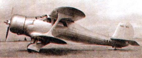

Развивая свою мысль предложу Вам присмотреться к Бич-17,одному из красивейших бипланов человечества,и вполне сойдущему за прототип двухместника с ВАЗовским мотором.
    26,1 КБ · Просмотры: 188

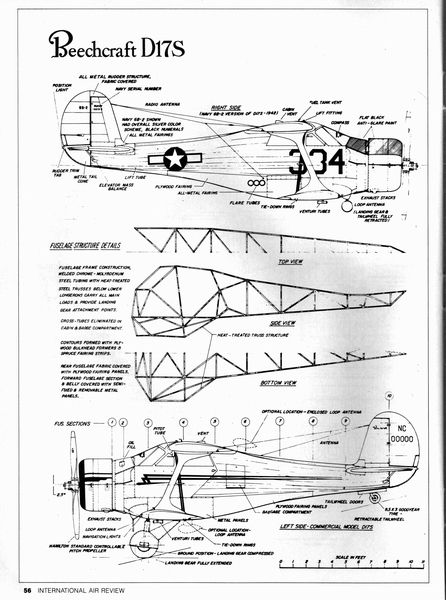

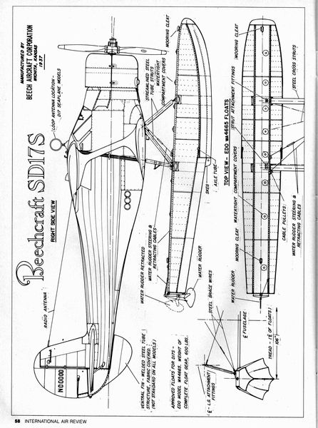

На мой взгляд,весьма рациональная и продуманная конструкция.Взгляните сами...http://avia-museum.narod.ru/usa/beech_17_add.html
Красивая птаха. Вы правильно поняли идею.
Не успел.
Вот именно это и нужно  🙂 Очень понравилась.

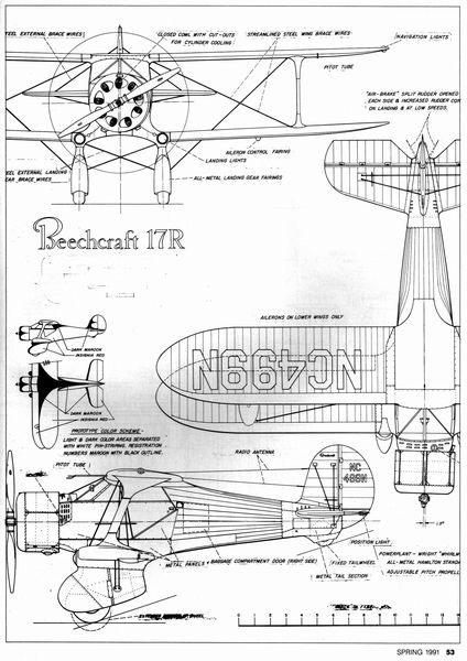

Вот еще по этому самолету вообще влюбился с первого взгляда

А вот сайтик кое с какими чертежами на него.http://www.smcars.net/forums/planes/25790-aircraft-beechcraft-17-staggerwing.html
Если понравится,то Ваша задача сведётся к выбиранию масштаба для подражания.Подставляйте свой мотор,в этом же масштабе компануйте пилотов,прикидывайте колёса,силовые связи...

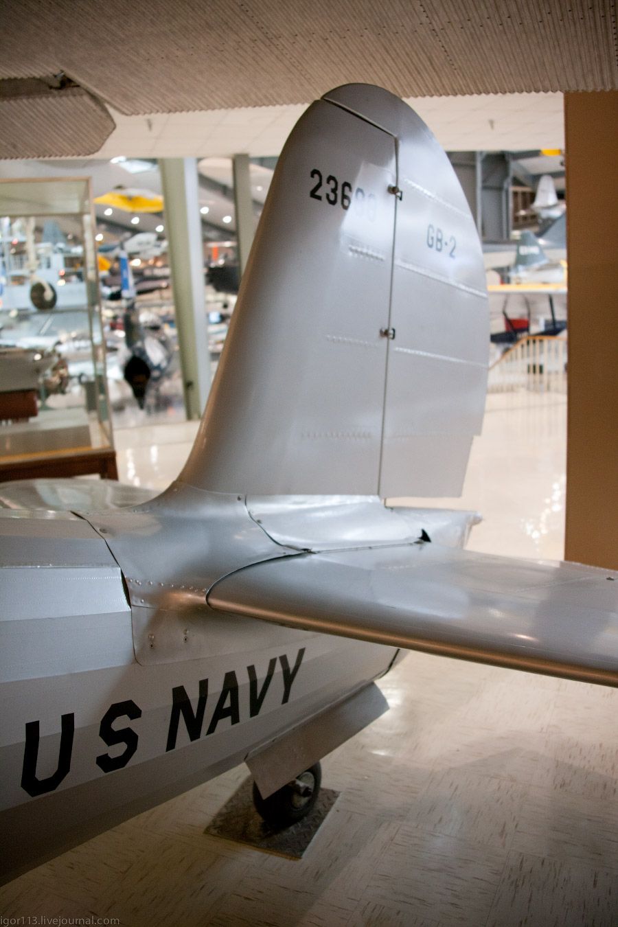

Кстати,мотор у Вас тяжёлый,так что рекомендую брать коротконосую версию за прототип,как у меня,а на Вашей картинке длинноносая,с ней центровка врядли выйдет,хоть и смотрится,несомненно,красивее.
Обратите внимание на сопряжение нижнего крыла с фюзеляжем,типа обратная чайка.Дело в том,что фюзеляж практически круглого сечения,и для уменьшения интерференции нижнего крыла с фюзеляжем применили такое решение.Похожее решение применили и создатели Корсара.Чисто сработано.

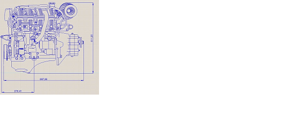

Т.о. на виде сбоку пол кабины будет чуть выше нижнего крыла,учтите это при прорисовке.А в таком масштабе Ваш ВАЗ со свистом встанет под абрис капота.Кстати,габариты мотора скачали?
Да конечно. Данные даны Александром  Кислякововом за что ему огромное спасибо. 🙂

Для начала примите ширину фюзеляжа 1 метр.Если есть под рукой принтер,то масштабируя можно подобрать проекции.Или через Пайнт.Или как Вам удобнее будет.Уже сейчас на глаз видно,что диаметр капота будет порядка 0,9м,так что ВАЗ с воздушным фильтром поместится,останется сбоку разместить радиатор,а с другого бока будет выхлопная система.Есть подозрение,что диаметр капота можно будет уменьшить сантиметров на 5-10.

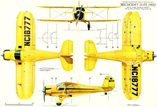

В полученном масштабе прикиньте кабину,расположите пилотов,прикиньте обзор.Мне кажется,всё получится.И в этих размераз полученная площадь крыла хорошо подойдёт под Ваш вес.Размах,правда,будет более 6 метров,как Вы хотели.Но взгляните на рисунок жёлтенького постами выше.То место,где заканчивается элерон,там крыло и можно обрезать,и сделать законцовки легкосъёмными.Так и габарит не особо большой будет,и в характеристиках не потеряете.
По поводу сложности,не всё так страшно,не тушуйтесь,подскажем.А прототип вылизан отлично,лучше брать как есть.

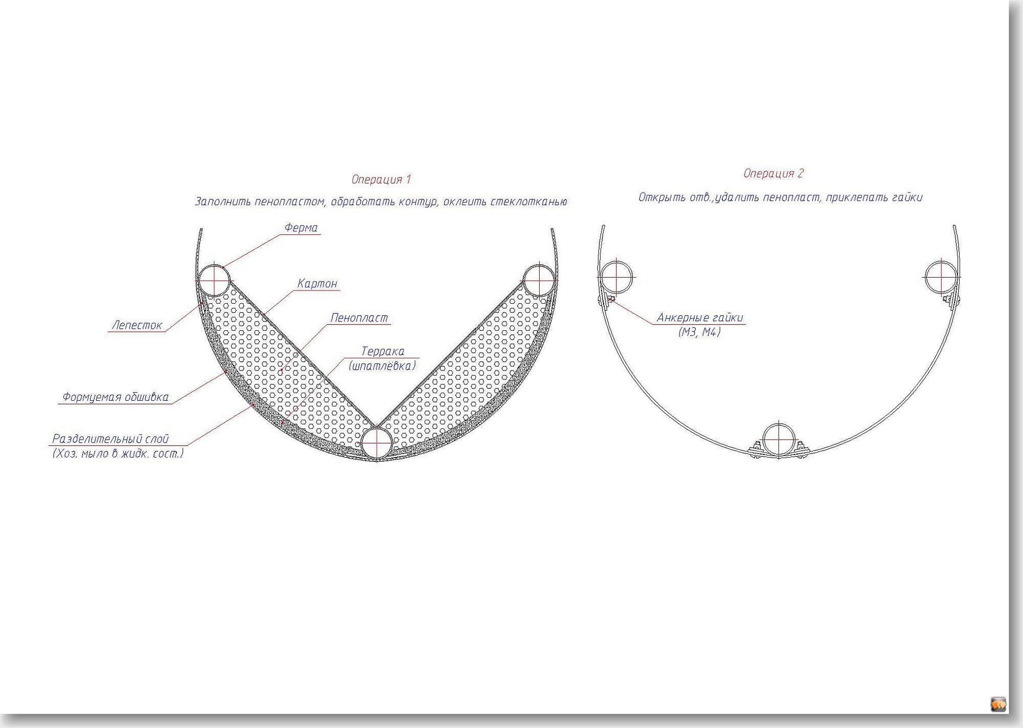

А что тут сохранять,так ферма пойдёт,там и шасси крепятся,и крыло,и расчалки,и колея шасси нормальная выйдет,А уж каким образом переход сделать,покак не думайте,на самом деле прототип был сделан из листового материала(фигур разной формы),а можно и пластик применить,и дерево,вариантов много,потом насоветуют,не переживайте,будете только выбирать подходящий.
ilich сказал(а):
Пластик это просто. На форуме часто пишут.
Самая простая технология - это с внутренней стороны фермы нитками пришиваешь картон, забиваешь пространство между стержнями фермы упаковочным пенопластом, наносишь на пенопласт строительную пену. Придаёшь необходимые аэродинамические формы, с помощью шаблонов. Шпаклюешь "тиракой", когда шпаклёвка высохнет, шкуркой её полирни. Потом покрась краской. Нанеси разделительный  слой, жидкое мыло. Ну а дальше 2-3 слоя стеклоткани. Стеклоткань надо хорошо прокатать резиновым валиком, удалив все воздушные пузыри. Через пару дней поработать шкуркой. Дальше немного шпаклёвки, грунт, краска.
Идиальной поверхности не получится, но ведь ты делаешь "рабочую лошадку" для себя а не блестящую игрушку на продажу.
Решать тебе.
  С праздником всех мужчин.
ilich сказал(а):
На трубах каркаса фюзеляжа , в местах где планируется плотное прилегание обшивки, привариваются липистки. Что бы было меньше гемороя при монтаже и демонтаже обшивки, на липистки надо наклепать анкерные гайки. Рекомендую обшивку в нижней части средины  фюзеляжа разрезать  вдоль.
Тогда снятие и установка половинок обшивки упрощается.

Как примет,вот такую технологию мне советовали замечательные люди,сами её применяющие.
