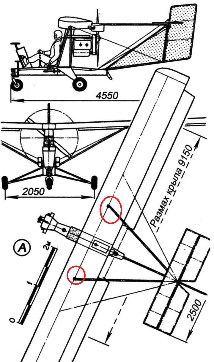

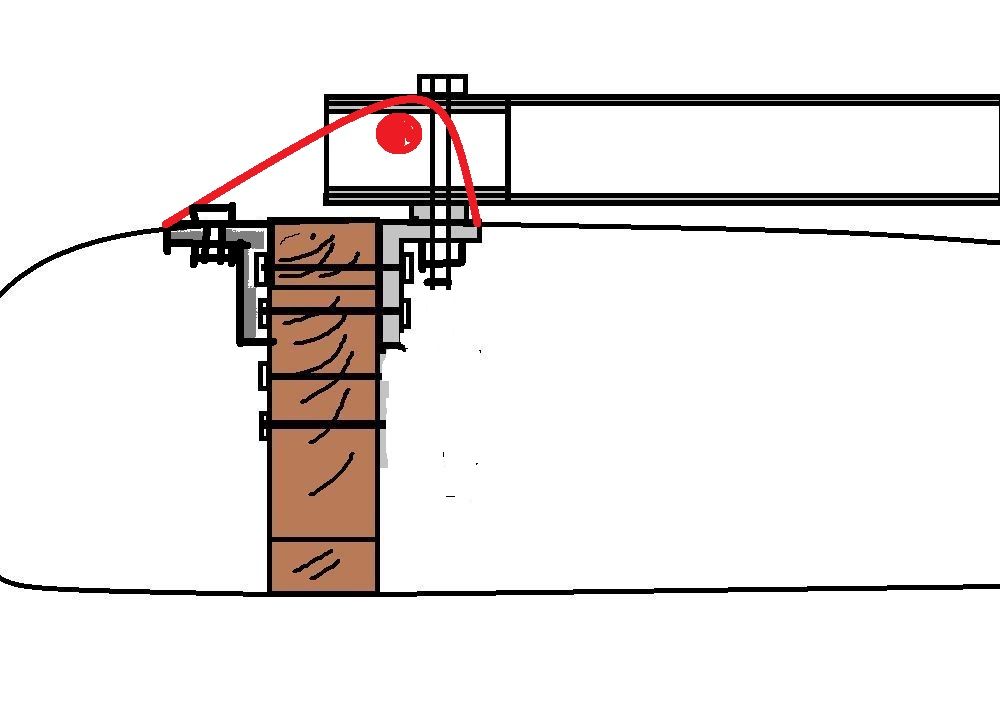

Дано
Фюзеляж деревянный с фанерной обшивкой без раскосов(только стойки)
Угол нижнего крыла +4, верхнего +6
Кабан-треугольный
Как просто и без лишнего труда подвесить фюзеляж к бипланной коробке, интересуют указанные места?

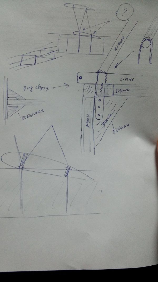

Во  такой вариант как?
    62,1 КБ · Просмотры: 452
Хотелось бы мнения, как лучше и проще сделать стыковку труб хвоста с лонжероном крыла

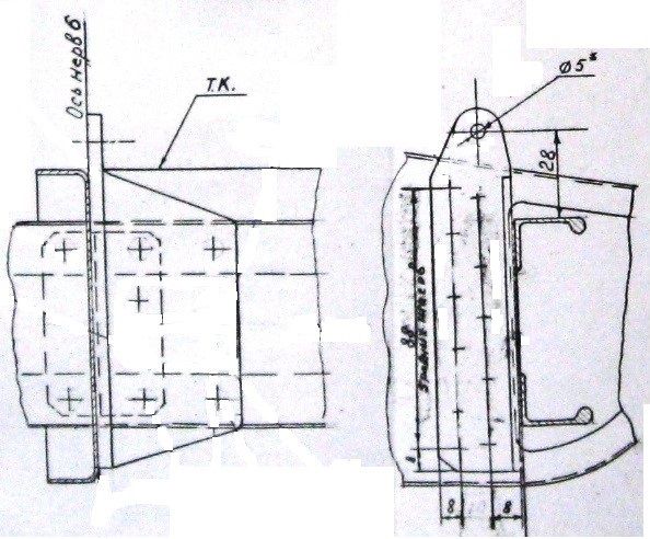

По образцу крепления тросовой растяжки "Бекаса". Могучий дюралевый уголок 50х50х5 красиво обрезается по чертежу и крепится к лонжерону и силовой нервюре. Для деревянного коробчатого лонжерона необходимо вставить внутрь деревянную бобышку, естественно с плавными переходами по радиусу к полкам лонжерона. В общем то и всё.

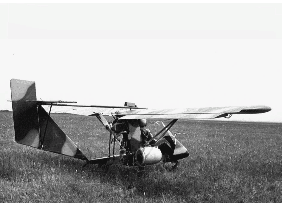

К компоновке хвостового оперения и конструктивному исполнению прошел от ХАИ-40 (на фото) , ХАИ-48
и Х-32 "Бекас". Соответственно происходило снижение массы, трудоёмкости изготовления и сборки-разборки.

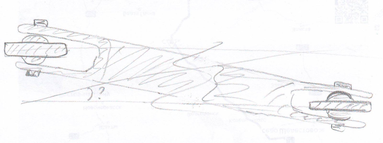

Прекрасно.Угол схождения (вид сверху) как задать? Коуш троса можно расположить под углом к уголку. А с трубой? На трубе сложнофрезерованное ухо под нужным углом?? Нужно максимально просто

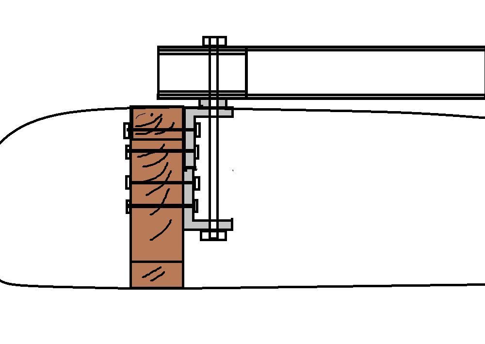

Может так? болт , чтобы вниз не падал, подпереть снизу и зафиксировать от проворота
Болт изгибом нагружается, надо посчитать и заложить запас побольше
Наверное вот так? Уголки, что красным, легко установить под углом к трубе.
Крепление длинных и гибких элементов, по правилам хорошего тона, желательно выполнять посредством шарнира.
Можно с помощью карданчика, если необходимо предотвратить вращение вдоль оси трубы.
Лучше посредством сферического шарнира.
При этом упрощается сборка и значительно повышается ресурс соединения.
