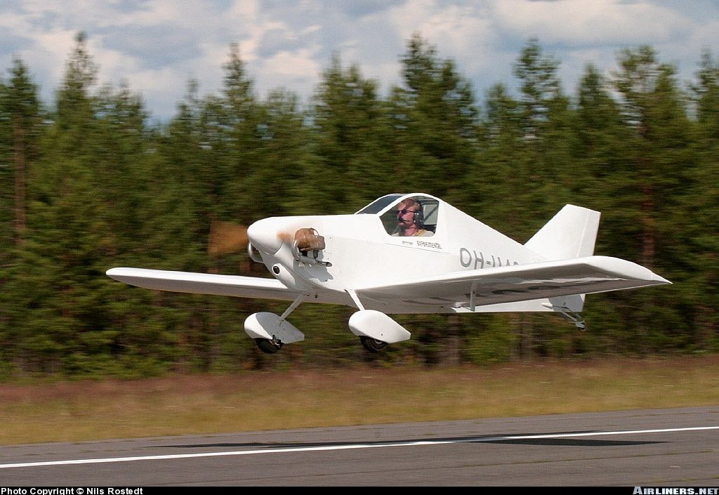

AlexVr Вы же  вроде  не  новичёк тут  на  форуме  и  наверняка , что  то  уже  решили  для  себя. Тут  только  бери  и  строй,  всего  навалом,  тем  более  115  кг  как бы  не принципиально.Хорошим  примером  может  послужить  PIK-26 .

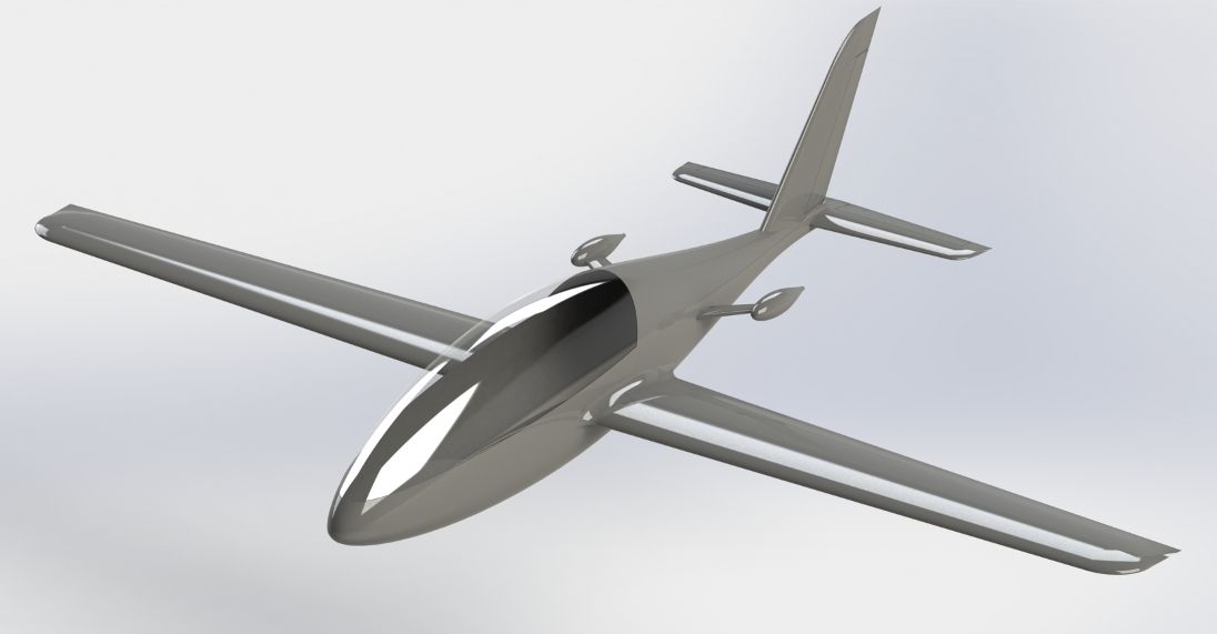

...Есть проект такого самолета...
...как раз шустрого, компактного и одноместного...
Определён облик, рассчитаны ЛТХ.
Проработаны два варианта:
- с двумя электродвигателями (продолжительность полета - 20...30 минут) и
- с одним ДВС на много часов и сотен километров...

Может есть отечественные решения, более бюджетные?

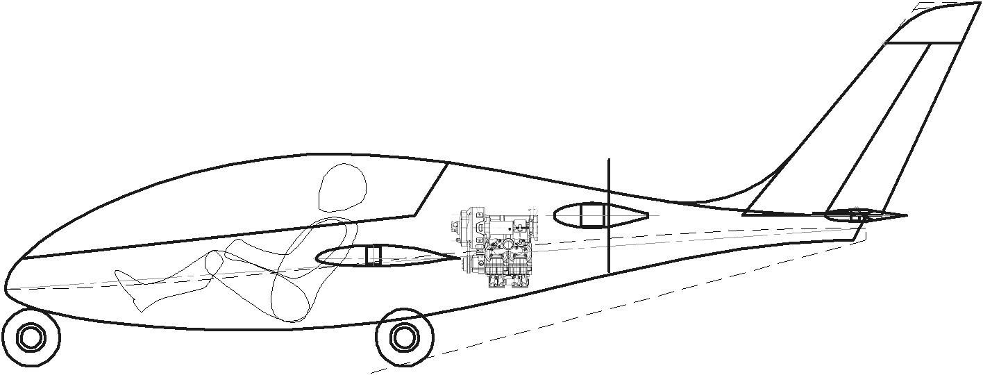

На вид красивый... А можно ЛТХ привести и вид сбоку, лонжерон сквозь пилота не проходит?
... ЛТХ чуть позже, а компоновка такая...

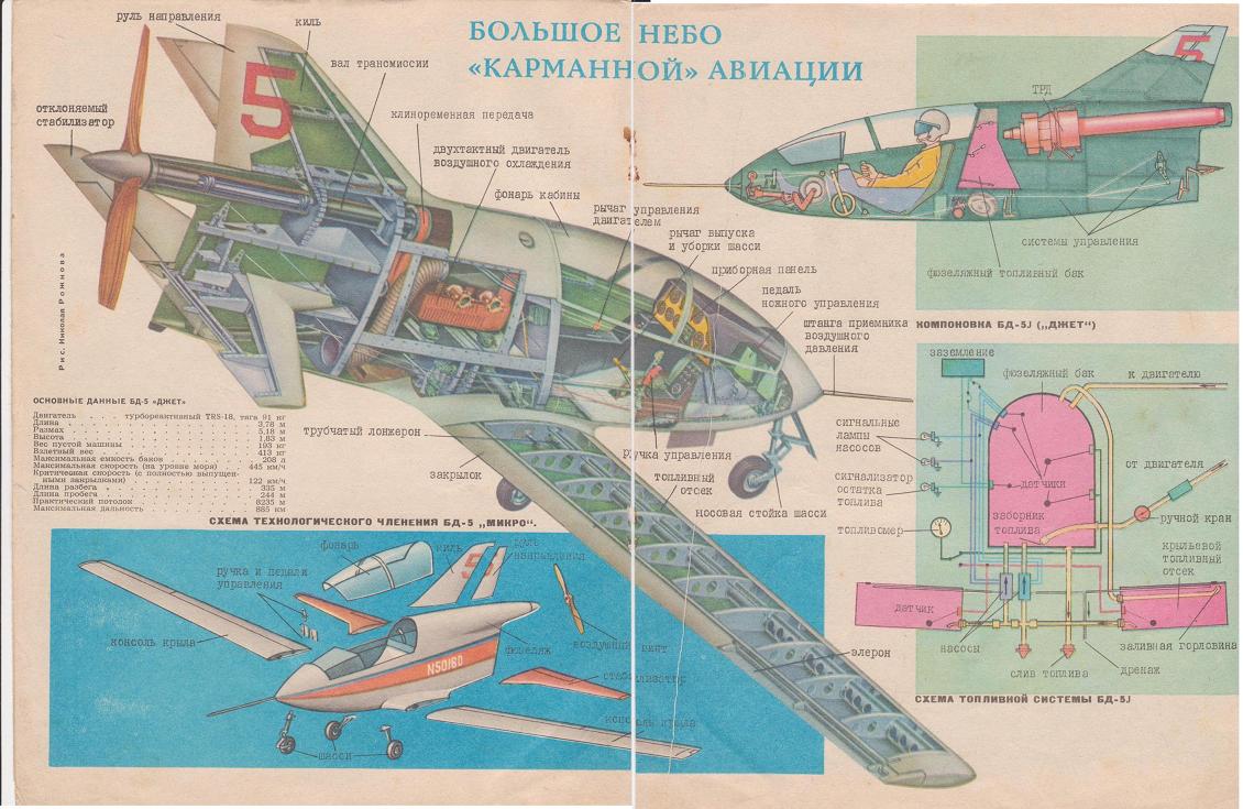

Творение Джеймса Беде под номером "пять", безусловно замечательный аппарат...
НО!
Он не лишен и некоторых недостатков, которые, может быть, стали следствием его достоинств:
- эксплуатация только с бетонных полос;
- великовата удельная нагрузка на крыло и сложность управления.
Есть и другие "нюансы", но они для специалистов...

А всё-таки про нюансы, насколько можно , если не трудно. Думаю многим будет поучительно
Нюансы?Если вы не Джеймс Бонд и не Чак Йегер,не Толбоев на худой конец-опасен он для пилота выходного дня:

Любой  самолет  опасен,  просто  каждый  из  них  имеет  свои  особенности для  взлета  и  посадки  ,  пилотирования  и  его  обслуживания.BD-5 вполне  нормальный  аппарат,  а  с удлиненным крылом  летает  с  выключенным  мотором. Это  чисто  американская  машина  для  хорошего ,  большого аэродрома,  всё  остальное дело  техники  пилотирования  пилота. 😉

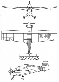

Пожалуй  самым  удачным  в  этом  плане  я  считаю  Типси  Ниппер отличная  машина  отвечающая  всем  заявленным  требованиям.https://youtu.be/Z7BulwTvbCc
На мой дилетантский взгляд, у этого самолёта РН и РВ становятся эффективными лишь при достаточно высоких скоростях, заметно  превышающих взлётные скорости обычных самолётов (вроде С-172). Но пилотов Л-29 или МиГ-21  это врядли озадачит.  😉  Также возможно попадание ГО в сорвавшийся с корневой части крыла поток при больших углах атаки, что приведёт к сильному изменению продольного момента.
Что примечательно, винтовой классический AR-5, летал незначительно медленнее винтового BD-5.
МиГ-21 начинает реагировать на РН, на скоростях 150км/ч и выше.
Что касается BD-5, самолетик бесспорно прекрасный, но только для опытных пилотов, налетавших не одну сотню часов, да и этого будет мало, поскольку налет на самолетах, подобных КАБу, Цесснам и т.д сильно не поможет в его освоении. На боковой РУС, при пилотировании, усилия почти отсутствуют, реакция на малейшее её отклонение мгновенная, что нередко приводило к "разбалтыванию" самолета и авариям. Скорость вращения по крену порядка 150 град. в сек. Для пилотов-спортсменов это не много, но для пилотов "выходного дня" не мало. Это своего рода "И-16", требующий в пилотировании миллиметровых движений РУС (как на истребителе). Да и посадочная скорость за сотню -110-120 км/ч
