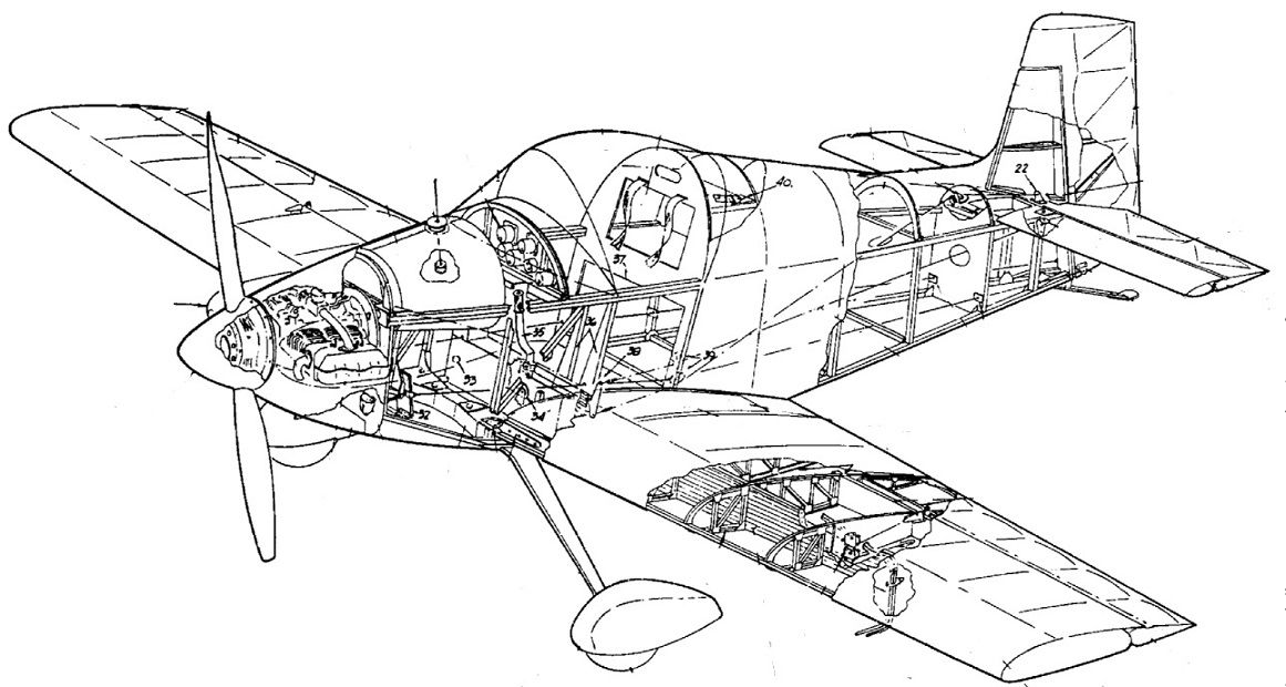

Вот забыли:Corby Starlet CJ-1
    114,9 КБ · Просмотры: 518

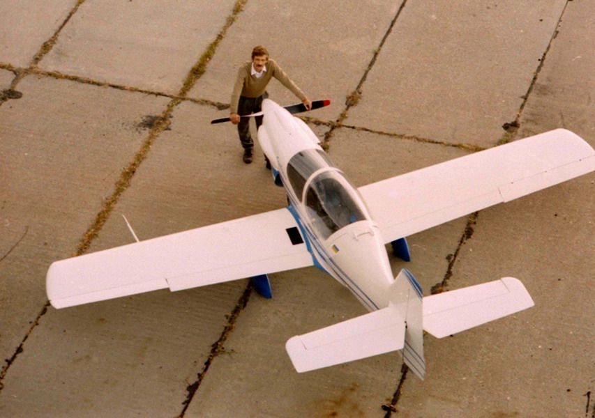

... если уважаемый AlexVr склоняется к одномоторному с тянущим винтом аппарату,
то предлагаю обратить внимание  на С-301 "Сорванец" созданного в лихие 90-е в ОКЭБС "Сталкер" (г.Краматорск, дир. А.П.Рудомёткин)...
Несколько цитат о самолёте.
КБ экспериментального самолетостроения "Сталкер"
Коллектив КБЭСС "Сталкер" специализируется на разработке сверхлегких и легких самолетов из композиционных материалов. Одноместный С-301 относится к категориии маневренных СЛА. Полумопококовая конструкция, трехслойные панели с пено-заполнителем, применение стеклопластиков, а в силовых элементах - угле-волокониых материалов обеспечивают хорошие аэродинамические формы и высокую весовую отдачу. Фюзеляж собирается из двух симметричных половин, при изготовлении деталей и агрегатов используется вакуумная формовка. Самолет имеет следующие характеристики: длина - 4,5 м; размах
- 6,3 м; площадь крыла - 5,385 кв.м; удлинение крыла - 7,4; взлетная масса
- 220 кг; масса пустого 103 кг; запас топлива - 40 л; максимальная скорость
- 245 км/ч; крейсерская - 150 км/ч; посадочная скорость - 68 км/ч; диапазон перегрузок - +6, -4; дальность полета - 450 км.
АОН 1995 год   http://www.aviajournal.com/arhiv/1995/1995/3/3_3.htm

О разработках новой сверхлегкой техники в Краматорске рассказал директор КБЭСС "Сталкер" А.П.Рудометкин:
С-301 "Сорванец"- Конструкторское бюро экспериментального самолетостроения "Сталкер" существует с 1990 г. Мы начали с ремонта планеров по заказам ЦК ДОСААФ, продолжили разработкой и изготовлением самолета С-301 "Сорванец". Его концепция заключается в использовании ультралегкого самолета в качестве тренировочного...
...Для нашего КБ всегда было характерным широкое применение композиционных материалов, поэтому все перечисленные самолеты имеют цельнокомпозитную конструкцию. Сегодня мы можем охарактеризовать наше современное положение как восстановление полномасштабной деятельности КБ, начало сертификации и производства самолетов С-301 "Сорванец" ...
АОН 1999 год http://www.aviajournal.com/arhiv/1999/1099/st1c_1099.html
КРАМАТОРСКИЕ "СОРВАНЦЫ" ПОЛЕТЯТ В КАНАДУ
Миниатюрный самолет, не имееющий аналогов в мире, создали специалисты КБ "Сталкер" из города Краматорска (Донецкая область). Самолет С-301, "Сорванец", в отличие от других летательных аппаратов, создан не из металла, а из композитных материалов. "Сталкер" уже заключил договор на поставку нескольких "Сорванцов" в Канаду. Там работа украинских конструкторов будет представлена на международной авиавыставке "Ошкош-2000"
газета Сегодня №539 2000 год
...техническая информация    http://stalker.fizteh.ru/db_stalker/tech.html
      ....малое предприятие «Сталкер», которое возглавлял Александр Рудометкин, создало легкий самолет «Сорванец» из композиционных материалов. Проект выглядел многообещающим, и нас привлекала возможность его серийного производства. В октябре 1999 г. «Сорванец» успешно продемонстрировали в Киеве на выставке «Авiасвiт- XXI». Он вызвал интерес у заказчиков, однако те потребовали изменить название самолета и усилить переднюю стойку шасси. Рудометкин категорически отказался сделать и то, и другое. В результате дело до серийного производства так и не дошло....

Вот это красота  😀
И где эти самолеты ?  В канаду отправили?
На 20 лет обогнали время, а мы и не знаем.  :-?
Человек,  умеющий создавать "полумонококовые конструкции из трехслойных панелей..." , сам будет знать уже, что ему строить...

Я бы рекомендовал брать "жестянку" - где все из листов выколачивается и клепается - монокок или полумонокок. Для себя я уяснил, что это лучший вариант - по скорости постройке, трудоемкости, да и металл можно найти. Корби Старлет вообще выкиньте из головы - там сложно очень все. Кстати - кому нужны бумажные чертежи Корби Старлет листы А-0 формата - с радостью продам (15 -16 листов ,около того) пишите в личку если что.
-NIK- да  посложнее  АРГО ,  целое  крыло/есть  разъем  ,  но  не желательно/ ,  но  у  кого  есть  место  где  строить  и  руки  не  под  х..й заточены ,то  вполне  можно  сотворить.Кстати  если  немного  изменить  размеры  АРГО в  сторону  увеличения  плеч и  некоторых  сечений  выйдет  самолет  совсем  не хуже  любого из выше  перечисленных.РМЗ500  с ременным  редуктором  вообще  реально  оживляют  этот  самолет,  убеждался  в этом  не  раз  воочию.https://youtu.be/JbsNyrksHXA

Эти характеристики относятся к С-301 "Сорванец" - внимательнее читайте пост #27.
Характеристики подтверждены результатами лётных испытаний.
По силовой установке Сорванца информация такая:
СИЛОВАЯ  УСТАНОВКА
Силовая  установка  -  двигатель  ROTAX-582  мощностью  64  л.с.  Редуктор  с  передаточным  числом  2,24. Винт  моноблочный  деревянный,  максимальный  КПД  на  скорости  полета  180  км/час.
Топливная  система  емкостью  36 (60) литров  включает  в  себя  3 (5) баков  - расходный  3 л. в носовой  части  фюзеляжа  и  по  1  баку 17 литров  в  плоскостях (по  два,  если  заказывается  машина  с  дальностью  полета  до  1100км). Система  забора  топлива  рассчитана  на  отрицательные  перегрузки,  так  что  при  установке  мембранных  карбюраторов или двигателя с системой впрыска  возможна  работа  на  обратном  пилотаже.
Источник - сайт сына (если не ошибаюсь) автора самолета Рудомёткина Александра - Егора Александровича.
