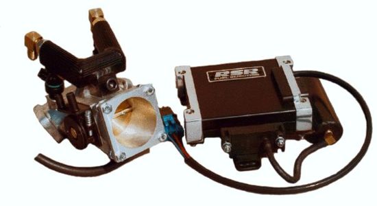

форсунка выглядит так:

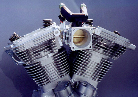

а это, насколько я понял, тот самый компрессор:
images

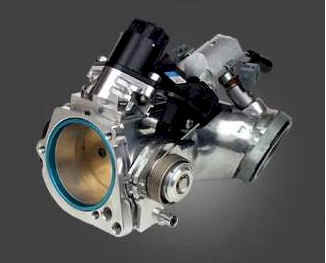

бензонасос и фильтр выглядят обычно, но регулятора давления не видно:

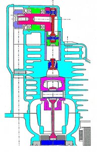

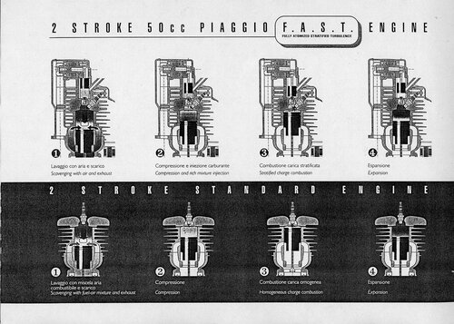

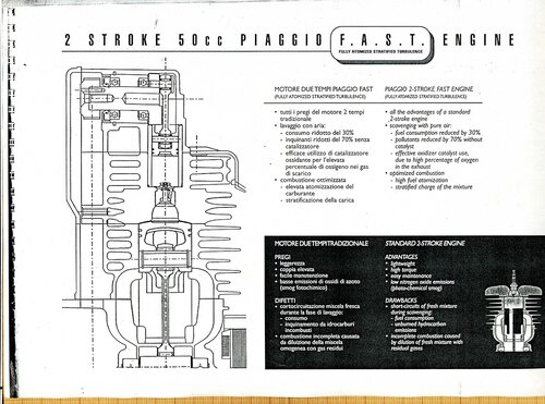

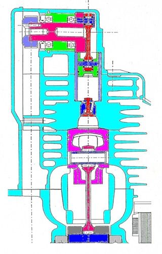

Я  особенно  обалдел  -  когда  мне  в  руки  попал  вот  такой  проспект  :
В  полный  размер :

на первый взгляд просто, верхний поршень большой, он наверное богатую смесь качает, не просто бензин? А больше инфы по ней нет?
Маленький  поршень  в  головке  засасывает  очень  богатую  смесь  из  канала  карбюратора  - ( который  не  показан на  цветной  картинке ) -  и  загоняет  смесь  через  самоходный клапан  в  камеру  сгорания  большого  цилиндра....  Там  смесь  сгорает...  Собственно  весь  прикол  в  том  -  что  основной  и  впрысковый  коленвалы  вращаются  со  сдвигом  по  фазе.  Продувка  основного  цилиндра  происходит  чистым  воздухом.  А  бензин  туда  попадает  -  когда  выхлопные  окна  уже  перекрыты....  Теоретически  -  потери  бензина  -  отсутствуют.  Смазка  -  полностьб  принудительная  -  так  как  бензин  не  попадает  в  кривощипную  камеру....
Говорят  такие  скутеры  продавались  населению  в  Италии и  Франции  ...  Силовой  и  управляющий  коленвалы  -  связаны  зубчатым  ремнём....
