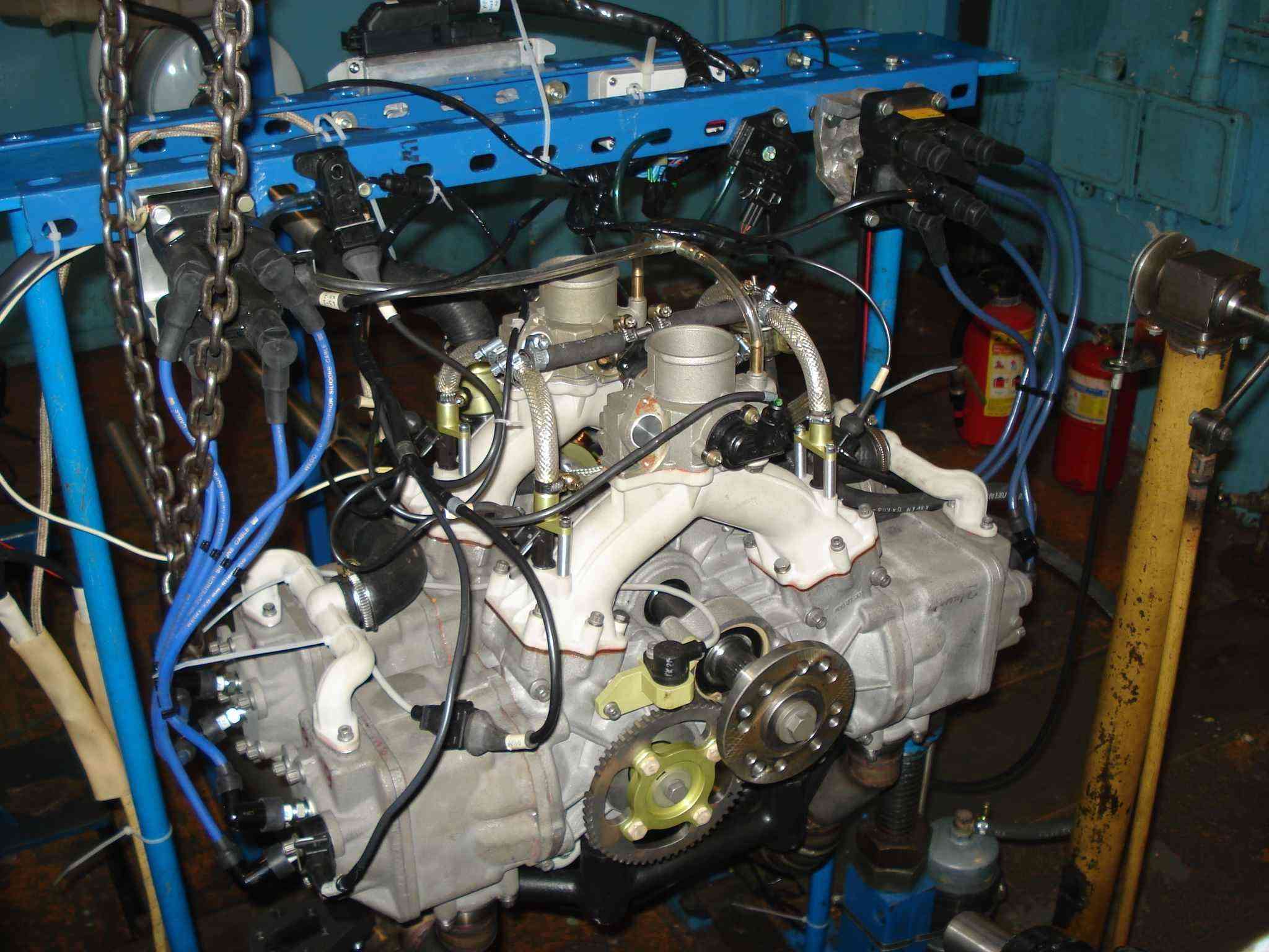

вот впрысковый 2х тактник, масло замешано с бензином и все нормально

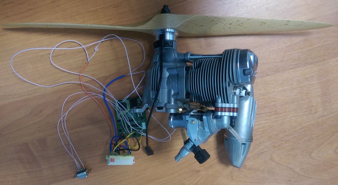

Мы разработали и производим универсальную систему впрыска как для 2 так и 4-тактных.
Испытана и работает на 2-тактных двигателях от 20 до 440 кубиков.
Система модульная. Насос может быть как механический, так и электрический.
Работаем только по договору с организациями. Если кто готов ставить системы впрыска от 10 штук и больше можем помочь.
    91,5 КБ · Просмотры: 364
    101,2 КБ · Просмотры: 363
jbiplane, искренно поздравляю с успехом!
Хотелось бы познакомиться с эксплуатационными характеристиками 2-т двс, оснащенным вашей системой НВ.
jbiplane  и  для  582-го  есть  варианты?А  то  можно  будет  создать  коллектив для  покупки  десятка  ваших  устройств,  если это конечно  реально  работает  .  В  своё  время  парни  делали  подобное, но  время  видно  тогда  не  пришло, а  теперь  смотрю  на  это  и  понимаю дело  хорошее.

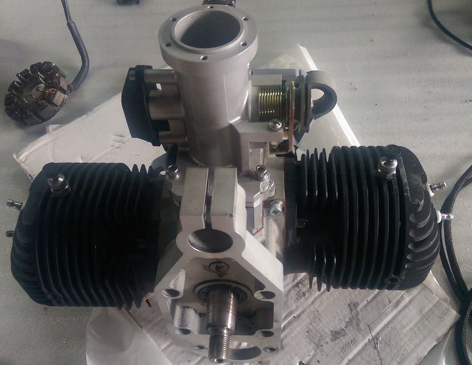

У нас линейка двигателей для БПЛА
2-цилиндровые двухтактные оппозиты 90, 120, 183, 210, 236, 294, 350, 440 кубиков
рядный 141 кубовый
V-90 141 кубик
Испытаны на температурах от -60 до +40 и на высотах до 5000 метров.
Поэтому информации избыточно много.
Двигатели сделаны таким образом, чтобы при необходимости можно было бы заменить ЦПГ, шатуны и лепестковые клапаны нашего производства на распространённые модели бензопил и скутеров.
Размер двигателя не существенен. Просто ставится наиболее подходящая по размерам форсунка. На 2 цилиндровый можно поставить одну или 2.

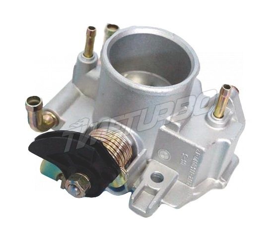

- электрический бензонасос высокого давления на 3 атмосферы можно использовать любой автомобильный, лучше погружной в бак и с встроенным фильтром мешочком. Эта деталь теоретически самая ненадёжная и маньяки ставят параллельно пару. У нас не разу не ломались. Это самый большой потребитель, жрет 30+ ватт.
- регулятор давления на 3 атмосферы, любой. Хорошие от калины.
- корпус инжектора с заслонкой (один или 2 по вкусу-финансам). Мы фрезеруем. Можно подобрать подешевле готовые от квадроциклов или от маленьких авто. Глянул внимательнее, на 582 подойдёт целый ряд комплектующих от автоВАЗ, только датчик положения заслонки выбрать надёжнее штатных (например калужские), в частности дроссельная заслонка 46мм как на фото. Форсунки, можно 2 лучше поставить поближе к впускному окну. К корпусу заслонки можно подвести тосол для её прогрева. Хотя корпуса инжекторов обмерзают меньше карбюраторов, дополнительный прогрев не помешает.
