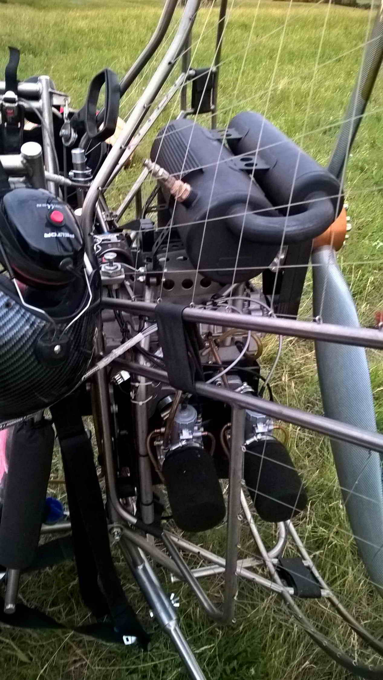

судя по обрубленном торчку лямбы именно этот мотор jbplane обещал инжекторизировать (к марту?). Что то пошло не так...
... впрочем похоже всегда так... иного мы так и не увидели...
    240,8 КБ · Просмотры: 253
Обрубить лямбду тоже нужно время,убедится,что она не нужна.
Вот КХ-250 с моим инжектором эксплуатируется с мая 2014 года
https://youtu.be/h7wa7phtCOo
Так как этот проект делался за бесплатно, на него не нашлось времени. В первую очередь делаются железяки за которые платят. Когда одновременно образуются 2 свободные недели как у заказчика и у нас, этот проект будет доделан. Комплект железа и проводов для РМЗ сделан, а это 90% дела. Остались программные настройки в EFI tuner studio. Потом это хозяйство можно будет бездумно тиражировать.
