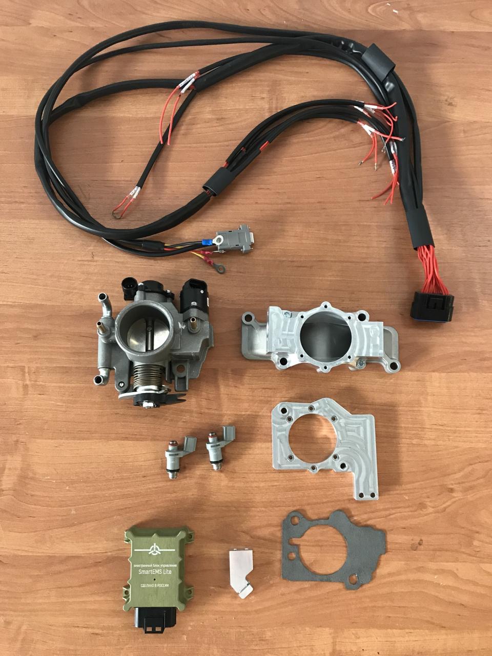

инжектор на РМЗ-640
Имейте ввиду что
1. ЭБУ только часть инжекторной системы. Полный комплект готовый к установке будет стоить около 30 т.р.
•      Комплект датчиков, включая ДПКВ (датчик положения коленвала)
•      Комплект кабелей с разъёмами
•      Насос высокого давления с регулятором давления
•      Форсунка
•      Корпус дроссельной заслонки с шаговым мотором поддержания оборотов холостого хода
•      Комплект топливных шлангов Tygon
•      Сигнальное зубчатое колесо
•      Топливные коннекторы
2. Нам в руки пока попадёт только РМЗ 500. Мы пока под него сделаем комплект.
3. Надо настраивать мотор с той выхлопной, с которой он будет пользоваться. например с штатной.
А на 503-й? И опишите кратко способ установки, пожалуйста.
sobakaseraya сказал(а):
В варианте РМЗ 500, 550 в картере есть место под второй индуктивный датчик, к нему и подключились.
Дроссельная заслонка от Ваз, только датчик углового положения заслонки заменён на бесконтактный.
Особо описывать установку не нужно, защёлкнуть все разъёмы и косу закрепить. Потом всё от фотографируем.
На фото нет топливного насоса и регулятора давления.

jbiplane сказал(а):
Надо ставить 2 форсунки. Одну на малые обороты, на больших работают обе.
В смысле, попеременно, т.к. одной уже не хватает быстродействия по частоте срабатывания?
jbiplane сказал(а):
На холостых работает малая, на средних большая, на максималке обе.
Т.е. быстродействия хватает для озвученных 16к? И даже одной?
