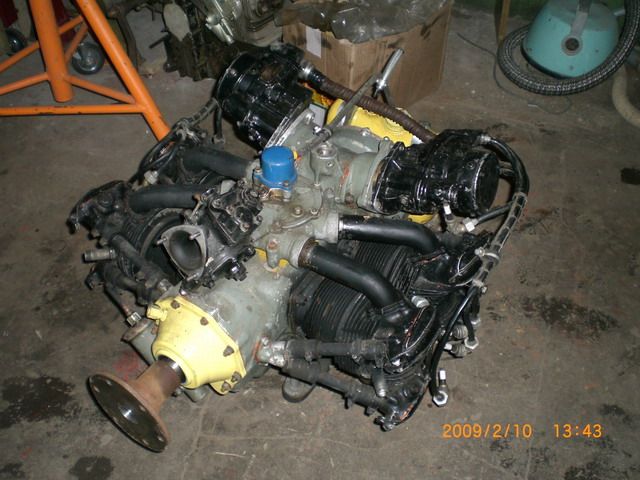

Прошу прощения ,что влез в вашу вертолетную тусовку. Не могу нигде найти информацию по вертолетному двигателю АИ-4 ,который устанавливался на вертолет КА-10.Уважаемые коллеги, может кто из вас что знает по этому мотору? Есть желание установить его на самолет.
    58,6 КБ · Просмотры: 196
Вы хотите сказать, что мощность этого двигла 55 лс?
Для такой мощности он выглядит просто монстром...

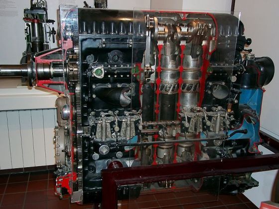

Следуя своему плану поперся по всем автосвалкам города и вот вопрос, поскольку дизель экономичнее, ставили ли дизельные двигатели на вертолет и какой результат?
На самолеты точно ставили. Вроде на Юнкерсы в свое время. И показывали эти дизеля неплохие результаты. Правда там двухтактные стояли со встречными поршнями.
Были бы в то время вертолеты, мне кажется, и на них бы поставили!

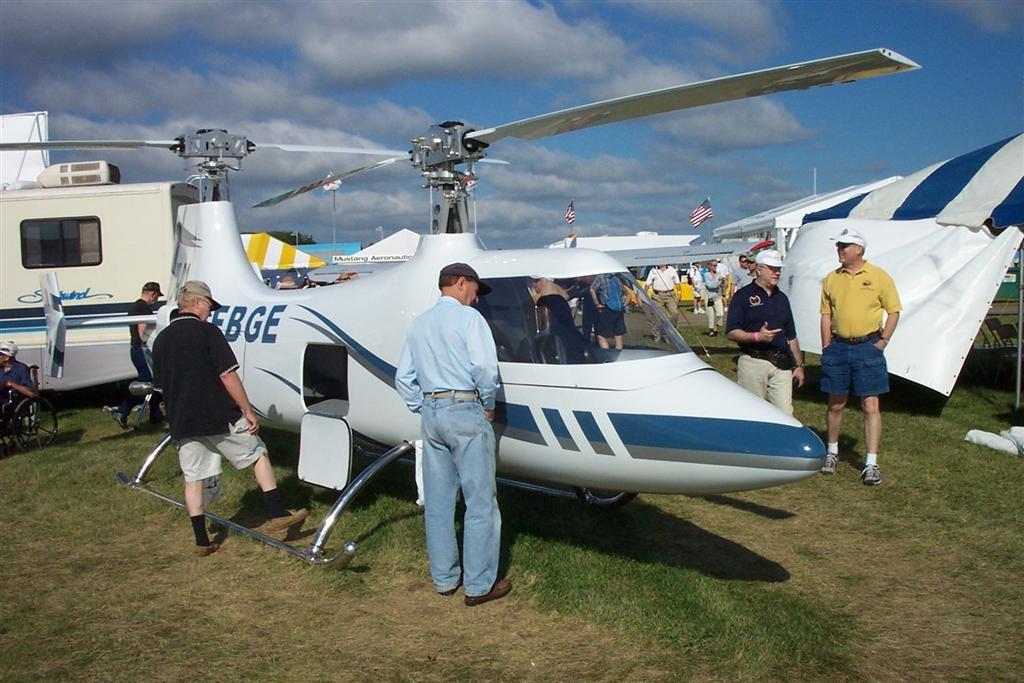

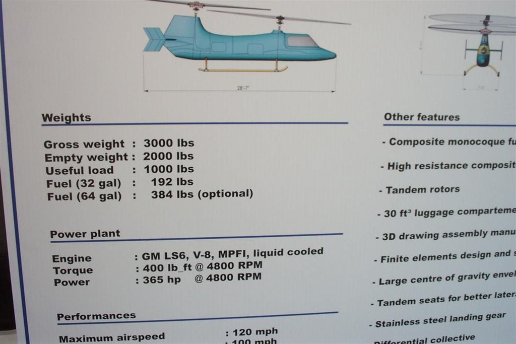

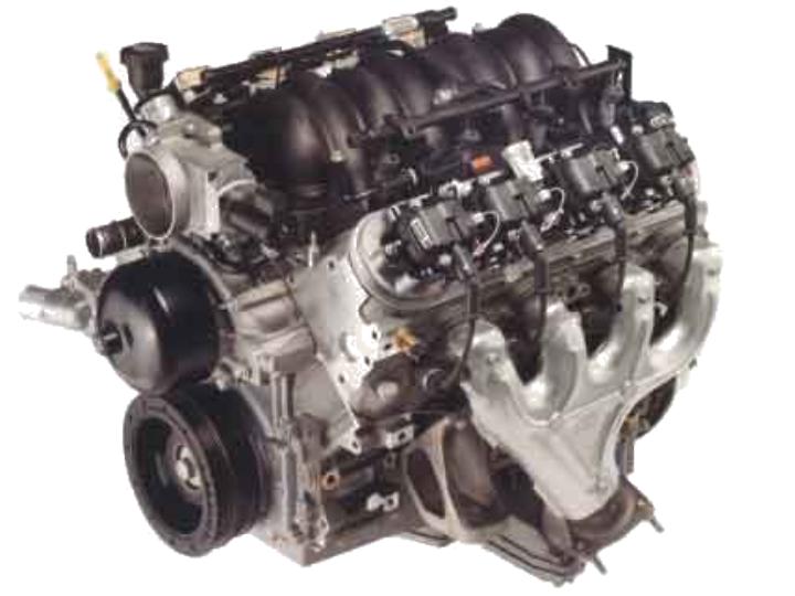

Несколько лет назад на Ошкош видел такой вертолёт. На нём был установлен двигатель со спортивного автомобиля "Шевролет Корвет". Двигатель GM(General Motors) LS-6 V8 5,7л. алюминевый. Сухой вес - 200кг.
    109,9 КБ · Просмотры: 197
    68,1 КБ · Просмотры: 194
    40 КБ · Просмотры: 213

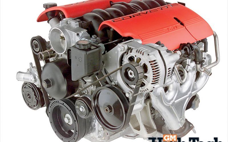

GM LS-6 "Corvette" engine.
