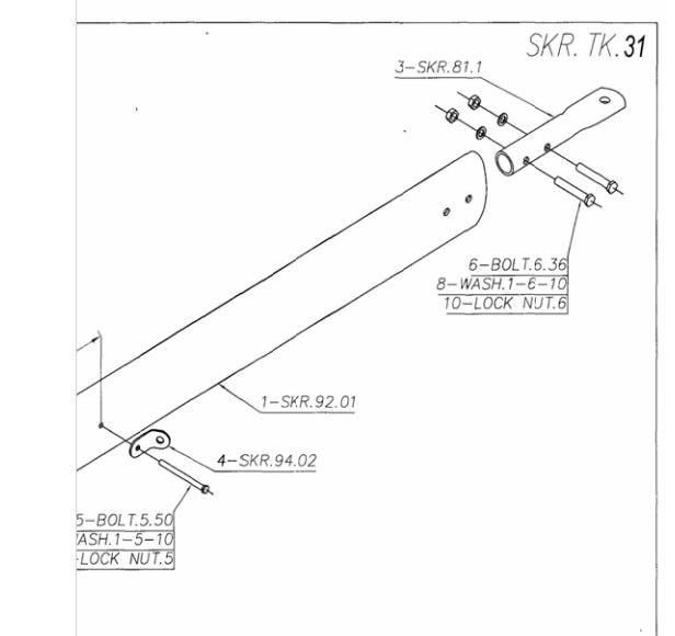

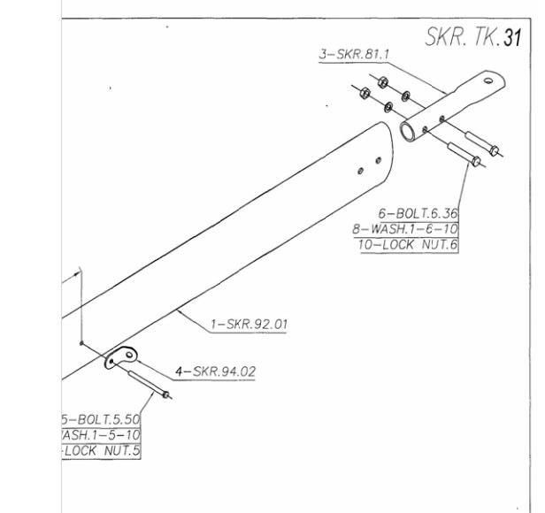

У кого есть чертёж детали 3-SKR.81.1 поделитесь пожалуйста. Это труба из нержавейки соединитель подкоса и крыла.
Тут недавно человек продавал чертежи Ская. Может быть отправит чертёж этой детали вам. Свяжитесь с ним.
У меня есть чертежи, но вот именно этот я не могу найти((
