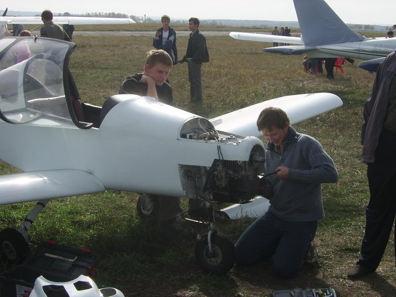

Единственный БОЛЬШУЩИЙ минус этого самолета, во всех описанных случях экипаж вылазил из под обломков весь до нитки в бензине. Причиной тому служило срвание либо пробки бензобака с резьбы либо переходника к горловине.
Непонятно, почему так могло произойти. Какой конструкции бак?
Неважно какой бак. В одном случае был пластиковый австралийский в остальных газель, всмысле маршрутка которая. Во всех случаях бак крепился к ферме внизу а горловина к обшивке и ферме сбоку и соеденялись автомобильным шлангом. При серьезных ДТП не редко срывает крышку бака когда он мнется. А в наших случаях как правило слетал шланг соеденяющий бак и заливную горловину. Но народ упорно продолжает использывать эту систему. Заливная горловина и бак должны быть одной деталью а крышка желательно(очень желательно) такой как применяется в автоспорте и нельзя крепить её отдельно от бака а то при деформациях детальки разбегаются. :-[

Бак входит в состав кита. Он сварной. алюминиевый. Заливная горловина вварена в бак и  выходит за борт через отверстие в обшивке. Я не думаю. что эта конструкция может допустить выливание топлива в вышеописанных ситуациях.
Согласен на все сто, тока я такой бак первый раз вижу на скае. Эх, наверно не там летал :🙂
