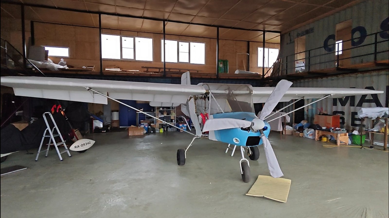

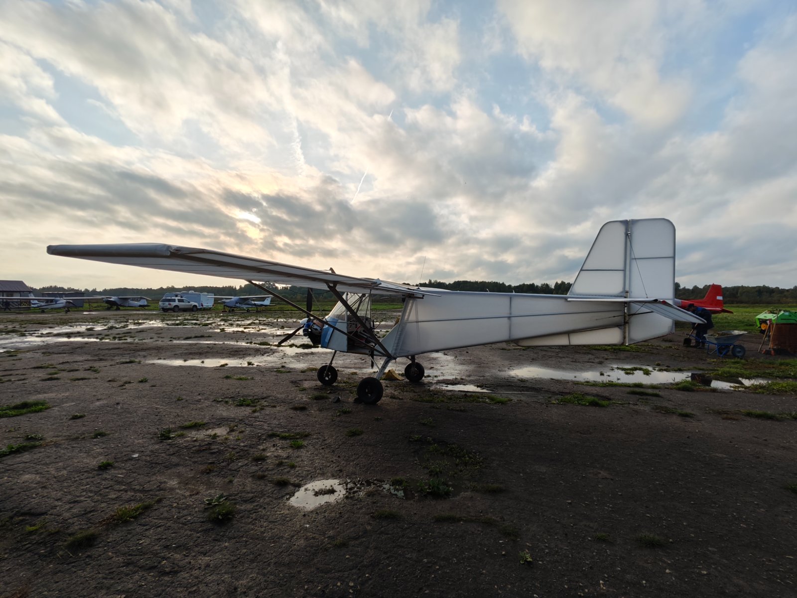

Свежие фотографии самолёта прилагаю.
Уважаемые Ridan здравствуйте! Меня зовут Сергей.
Желаю вам долгих лет жизни и крепкого здоровья. Снимаю шляпу, без иронии, перед вами и теми людьми которые при ограниченных ресурсах строят летающие самолёты. В мыслях не было вас чем либо задеть тем более обидеть.
Я нашел в вашем сообщении на форуме ответ на волнующие меня вопросы. Мой пост был направлен в адрес читающей публики чтобы уберечь их от возможных ошибок.

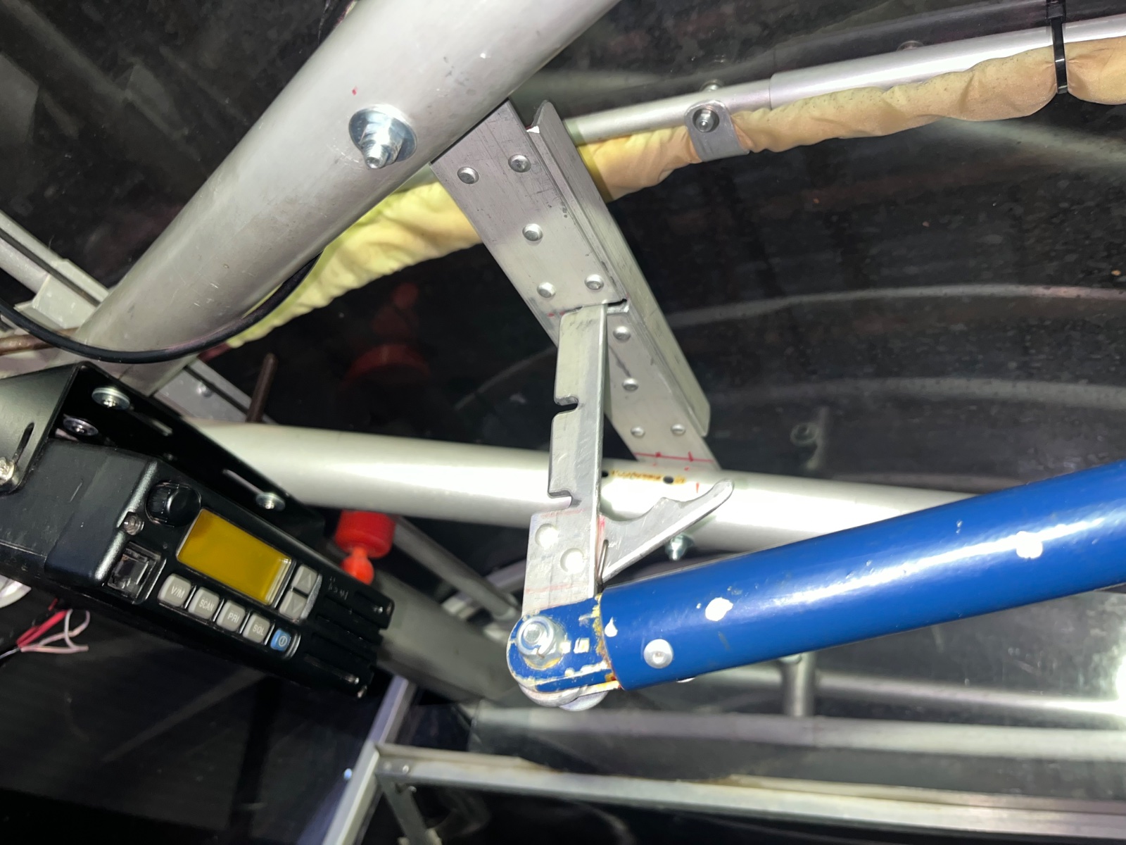

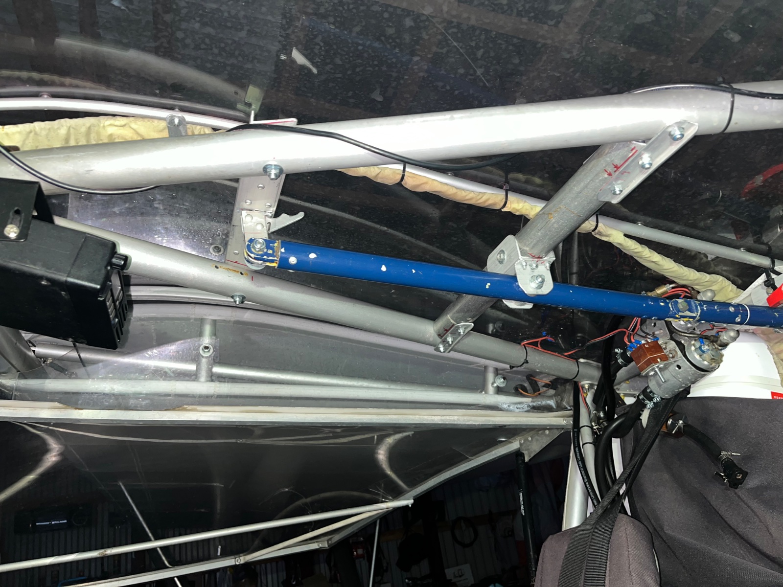

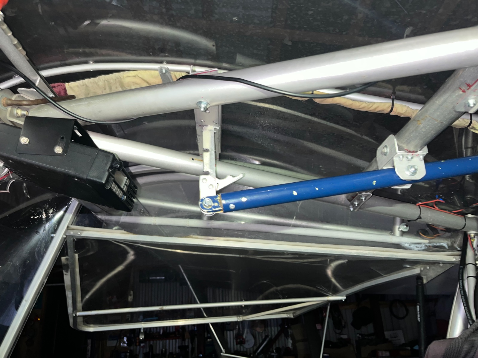

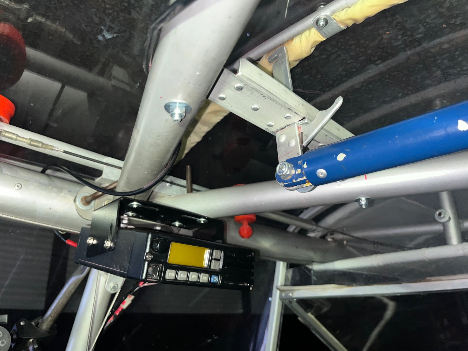

Недавно смотрел Ваши ролики в ютубе, когда сломалась у Вас дверь
Заметил что у Вас на самолете не штатное система выпуска закрылков, рычаг у вас находится сверху.
Если не сложно, не могли бы вы поделиться как у Вас все устроено
Надеюсь это не только мне интересно, поэтому заранее спасибо от всех Скаеводов
И вообще как все это зарекомендовало, когда рычаг выпуска закрылков сверху а не между сиденьями??

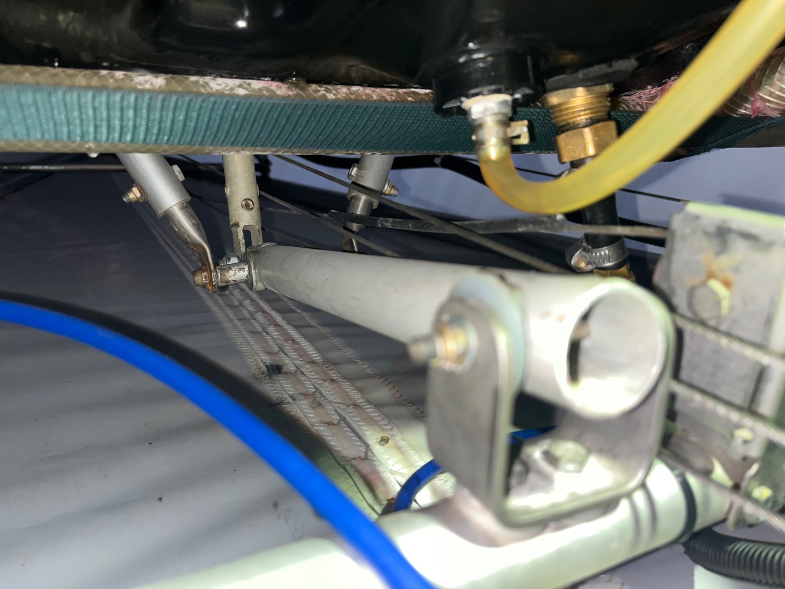

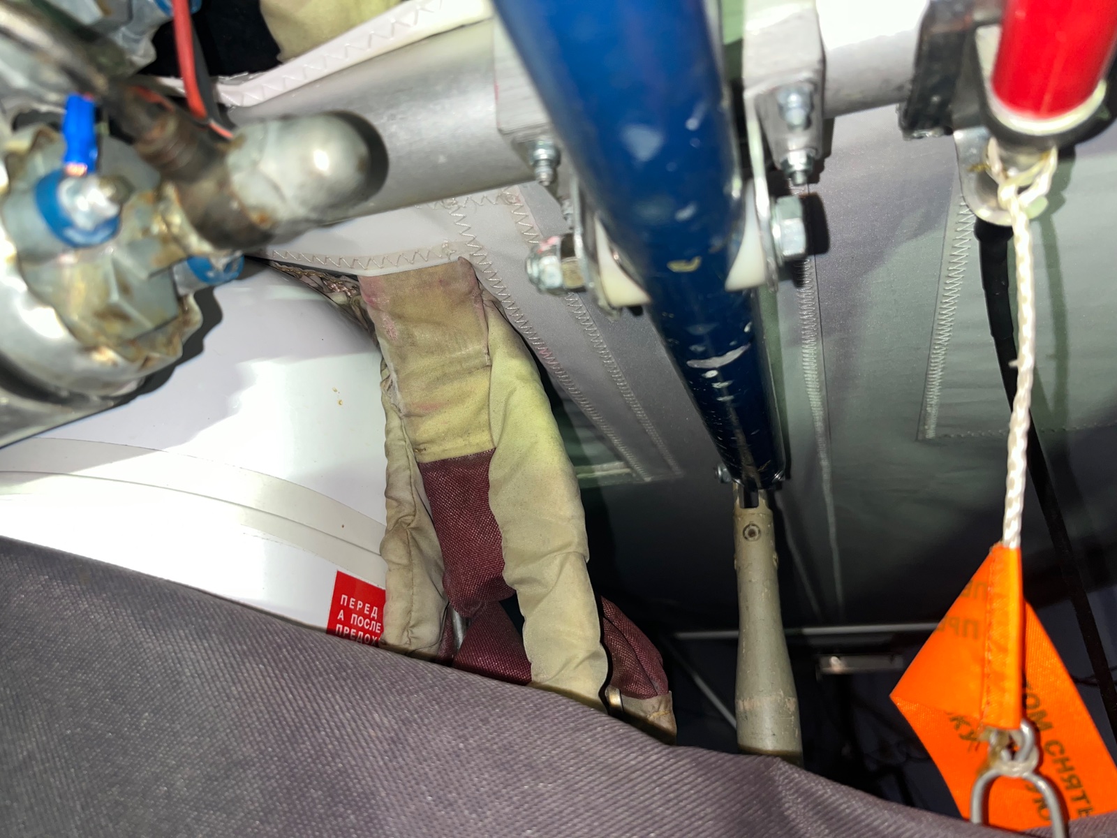

Не знаю, как сейчас, но раньше это было штатное расположение ручки управления закрылками. Там было две опции: верхнее и нижнее. Как и опция с хвостовым колесом или передним.
Здравствуйте!
Сделаю фотки как буду у самолета.
Для меня это удобнее оказалось, да и привычнее, у меня на лодках закрылки на потолке сделаны и даже руды)
Выглядит так. Просто добавил вертикальную тягу (идет за баком)
А, снизу ручку отрезал и перенес наверх!

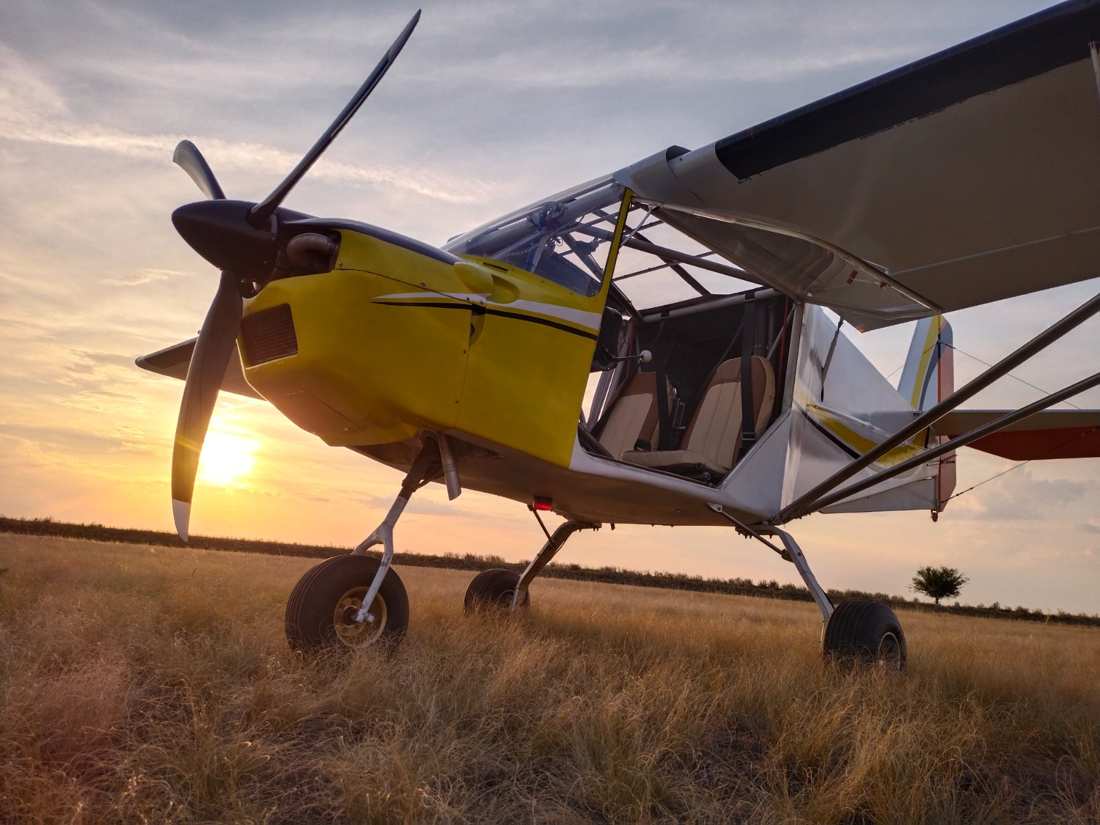

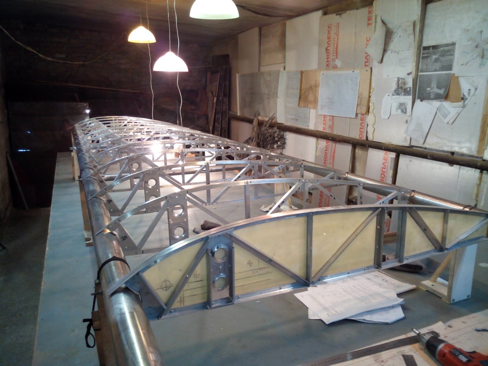

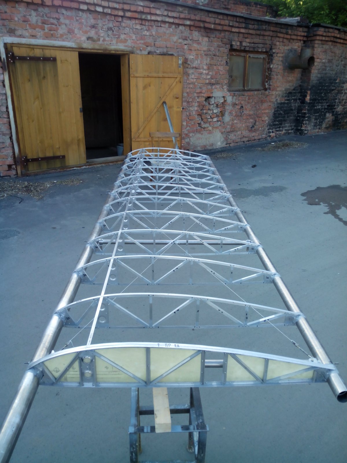

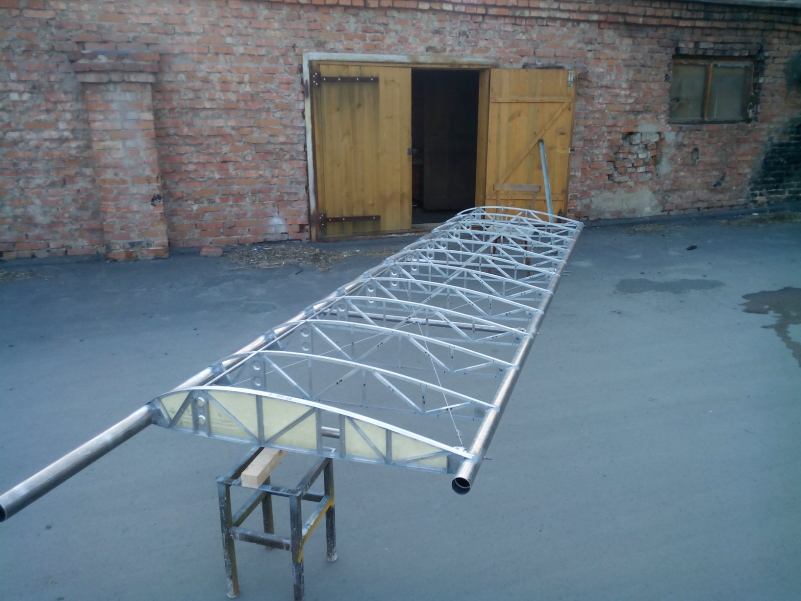

А что значит "самодельный"? Вроде все из кит-набора собираются или это какой-то особенный вариант?
Нет, из кит-набора были приобретены в Киеве только две полурессоры из Д16т, всё остальное сделано, ориентируясь на мануал в PDF, где даны схемы сборки кита. Ткань (обшивка Цеконайт), шасси, тормоза - со Шпруса, дюраль по объявлениям и всё всё всё сделано руками. Крыло - без лат и с лобиком из листа 0,5мм.
Интересно было бы увидеть как крыло реализовано.

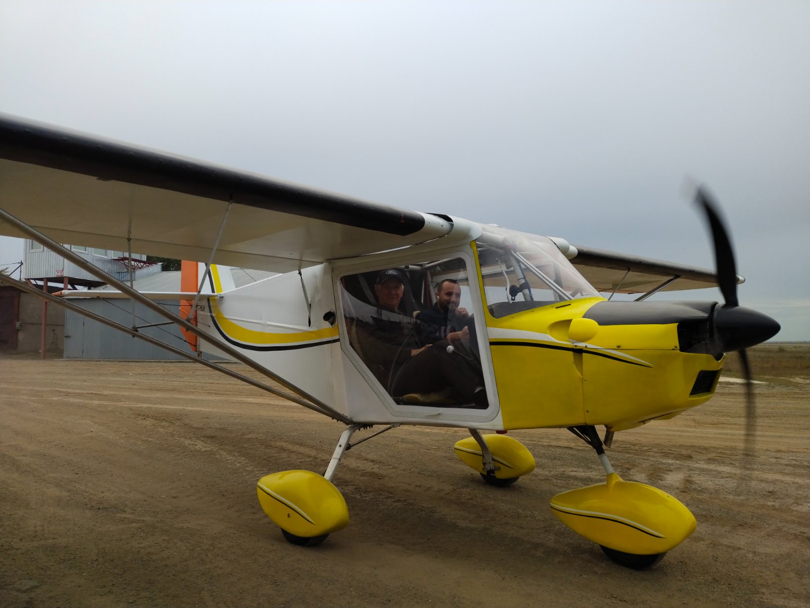

Как летает в сравнении с оригиналом?
Не могу сказать точно о различиях, на оригинале 15 мин пассажиром летал только. Профессиональному пилоту очень понравилось.
Одно прочувствовал сам воочию - не сваливается совсем, доводил до 55 км/ч по прибору и педалями - элеронами просто держал его в парашютировании. Чуть ручку от себя - сразу выходит на увеличение скорости. IMG_20150522_205712.jpg IMG_20150524_192844.jpg
Я потому и спросил, что смутил вид оригинальных рессор. Такие не просто самому сделать.
А так вообще, выглядит красиво. Если "сделано, ориентируясь на мануал в PDF, где даны схемы сборки кита", то вообще круто. Непростая задача, которую Вы решили достаточно изящно.
На сваливании оригинальный "Скай" ведёт себя также, это происходит из-за того, что консоли гибкие, та часть крыла, что от подкосов к законцовкам.
На больших углах консоли прогибаются и имеют меньший угол атаки, чем в корне (от подкосов к фюзеляжу), почти как у дельталёта.
А вот на максималке Ваш, по идее, должен лучше летать, так как у оригинала прогибается обшивка между латами довольно прилично, что не может не отражаться на обтекании.
Ну и аэродинамическое качество должно быть выше, как и крейсер.
