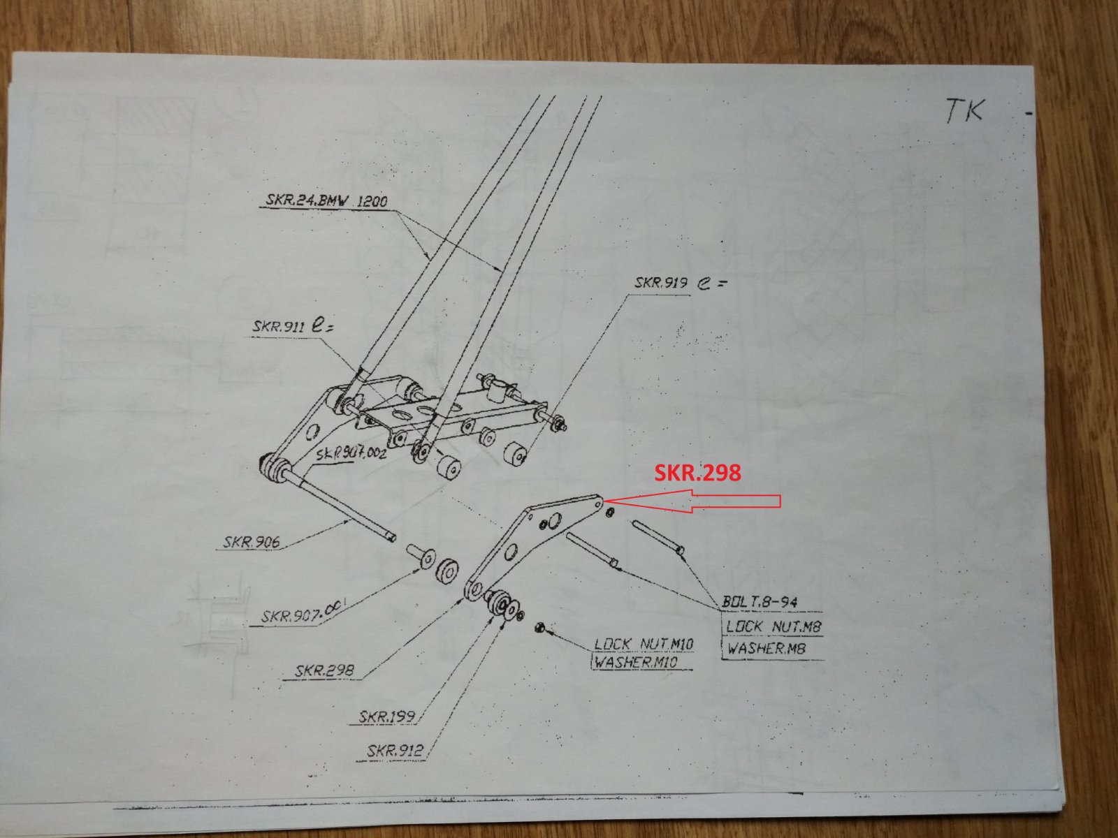

Парни, нужны чертежи вот этих деталей для моторамы под Rotax 582
Интересует размеры (чертеж) 3-SKR.500 (болт) и 2.SKR.614 (пластина)

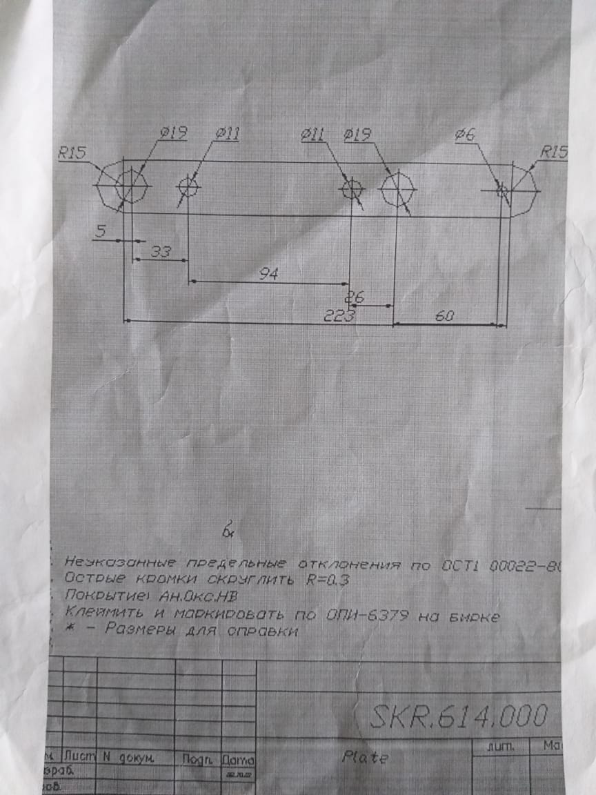

чертеж пластины надо еще?
Спасибо, уже не надо. Но в любом случае, если есть чертежи - вкладывайте здесь, кому либо они все равно пригодятся

Выражаю благодарность Сергею.
Предоставил чертеж пластины для моторамы под 582 ротакс
Думаю кому либо пригодится

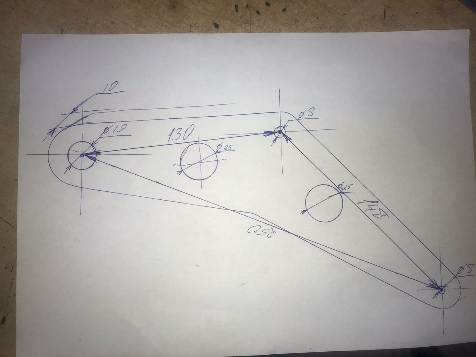

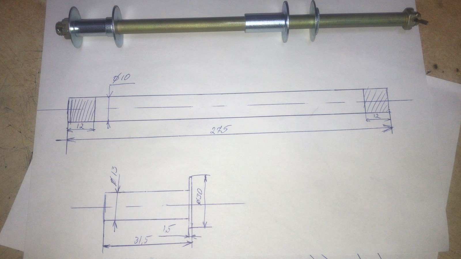

Чуть ниже выкладываю чертежи элементов моторамы под 912 и под БМВшный мотор

Думаю может тоже кому либо пригодится

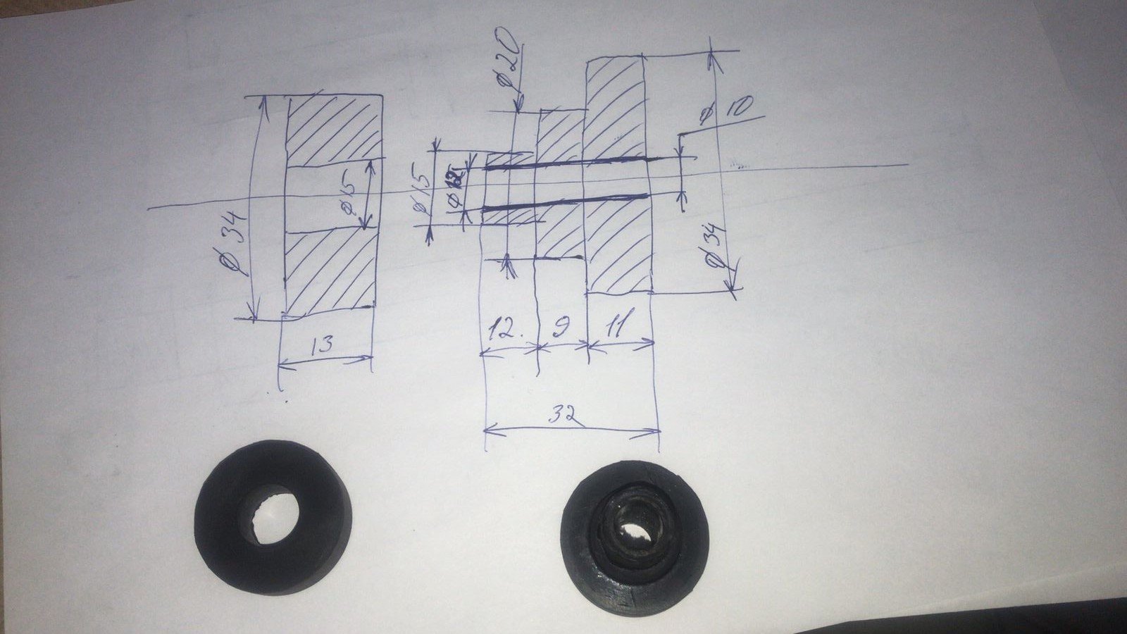

Кстати, если у кого то есть эти элементы в запасниках, могу купить.
Меня вот интересует, эти саленблоки может подходят от чего либо?
Во информация по верхним саленблокам - они так называются "антивибрационное крепление barry controls bc-22001"
Гугл Вам поможет их приобрести

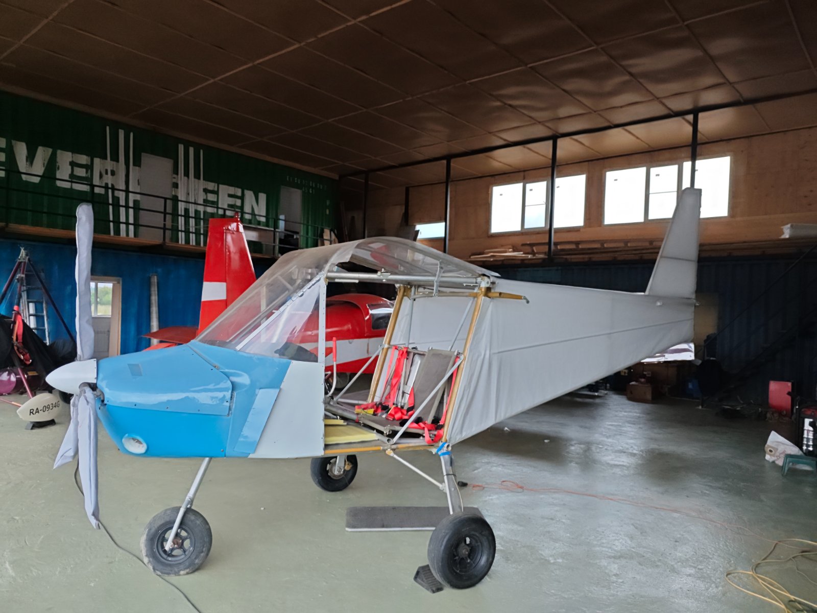

Фото новой обшивки на фюзеляже.
