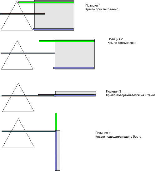

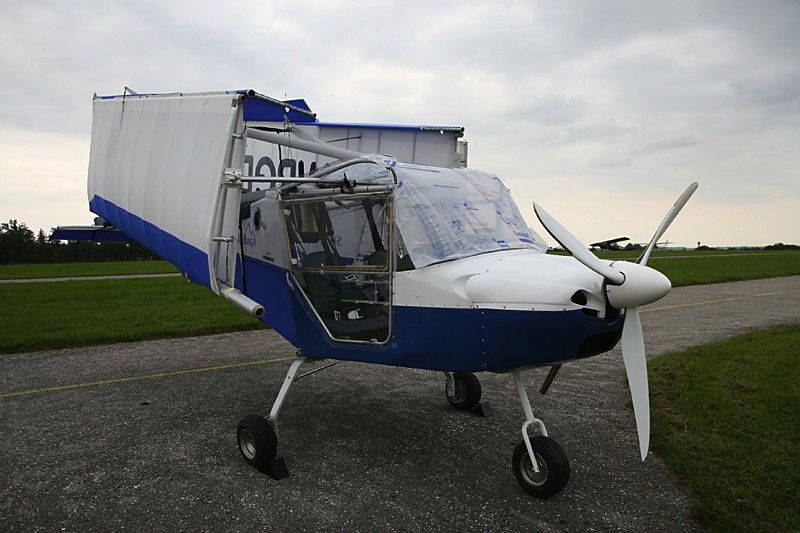

Собираюсь реализовать эту конструкцию. Нужна поперечная труба, по которой крылья выдвигаются, и небольшая конструкция на корневой нервюры.
Исходя из фотографий найденное на просторах internet реализацию механизма складывания крыла увидел следующим образом (см. картинки ниже) . Я так понимаю труба направляющая жестко крепится к верхнему треугольнику , а крыло по ней как по рельсе ходит. Верно?
Также удалось разглядеть наличие фрезерованных вставок наконечников в трубах переднего и заднего лонжерона ( видимо чтобы избежать деформации и разбивания отверстий в трубах при складывании)

Совершенно правильно вы поняли, поперечная труба закреплена за верхний треугольник, причём сделано это на мягких ремнях (английская модификация за 600£ с копейками). К корневым латам прикреплена конструкция с двумя роликами в виде катушек, внутри которых, как по рельсам, движется направляющая труба. Эти два ролика закреплены на коромыслах-пластинах, которые имеют свою ось и вращаются относительно корневой латы, что позволяет после выдвижения плоскости и разворота её передней кромкой вниз отвести плоскость назад на стабилизатор.
