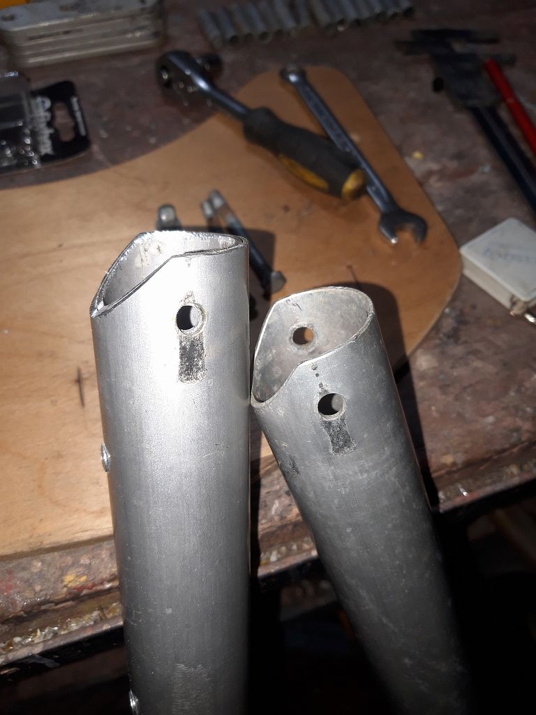

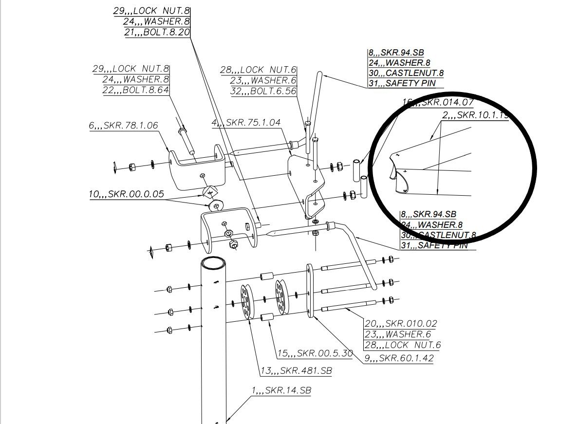

Коллеги привет.
Поскольку веду сборку своего самолета, буду периодически делиться проблемными местами в узлах которые нуждаются в нашем внимании.
Итак: Две основные верхние трубы кабины номер 10, не имеют усиления(бужа) в передней части и ничего удивительного, крепежные отверстия в них начинает разбивать.
Задняя часть этих труб или например нижние аналогичные номер забужованы и такой беды в них нет. Предлагаю исправить
это досадное упущение.
На фото вставленный буж в трубу номер 10.
Подробнее здесь https://reaa.ru/threads/aehrodromy-...a-samolet-severok.20747/page-106#post-2023570

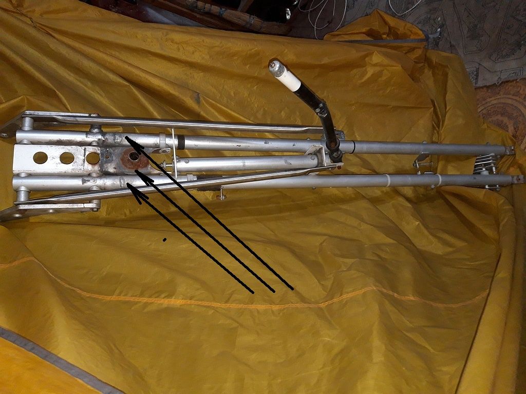

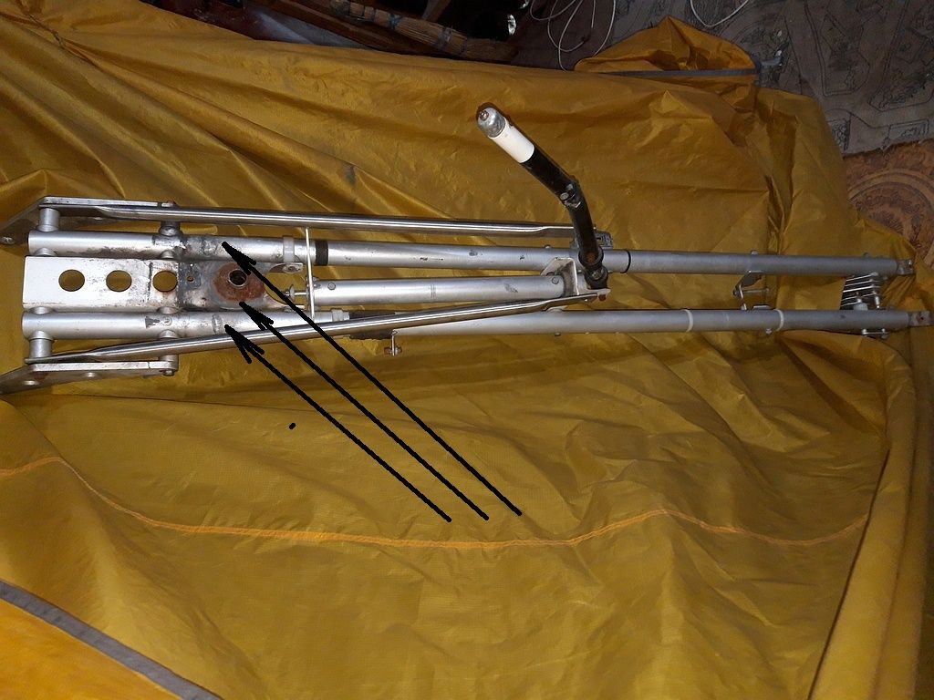

Стрелками указал проведенные ранее сварочные работы в тех местах, которые несут повышенные нагрузки, образуют трещины при работе самолета Скайрейнджер с полной нагрузкой на севере.
По центру деталь SKR 91, верхний узел передней стойки шасси имеющий круговые трещины и обваренный полностью. И центральные трубы SKR 19 имеющие поперечные трещины в этом же районе.
По расположению трещин можно сделать вывод или по передней центровке (по шасси) или по перегруженной (плохо подрессоренной в данной комплектации) передней стойке.
Скай проектировался изначально под Р-582, а мотор БМВ раза в два тяжелее. Отсюда и трещит.

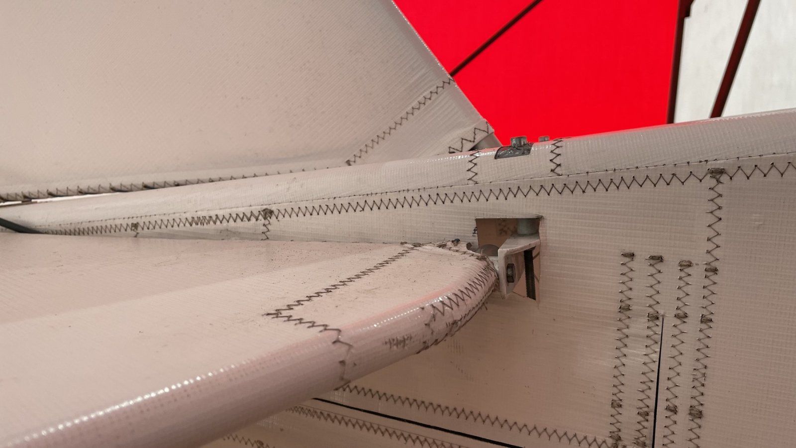

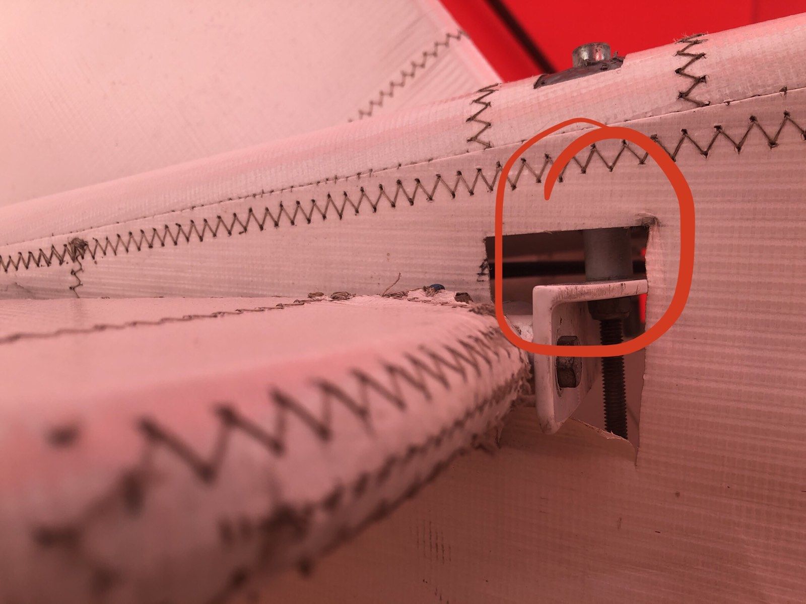

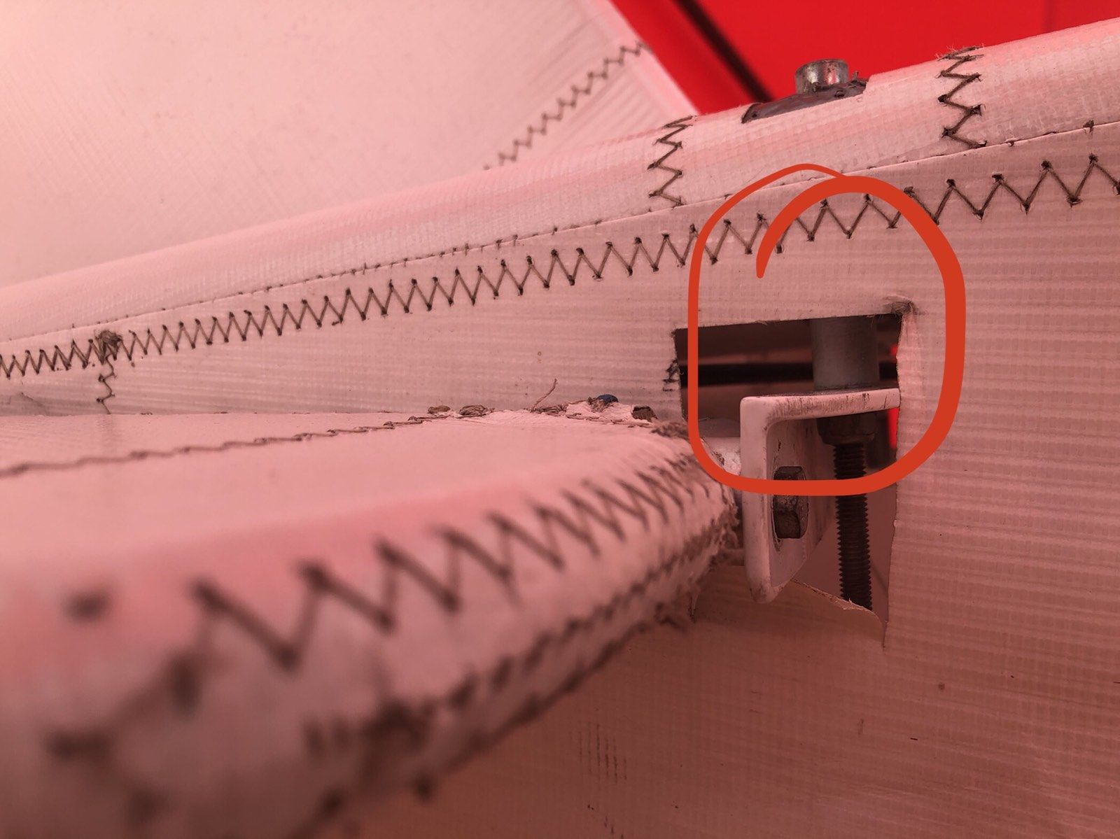

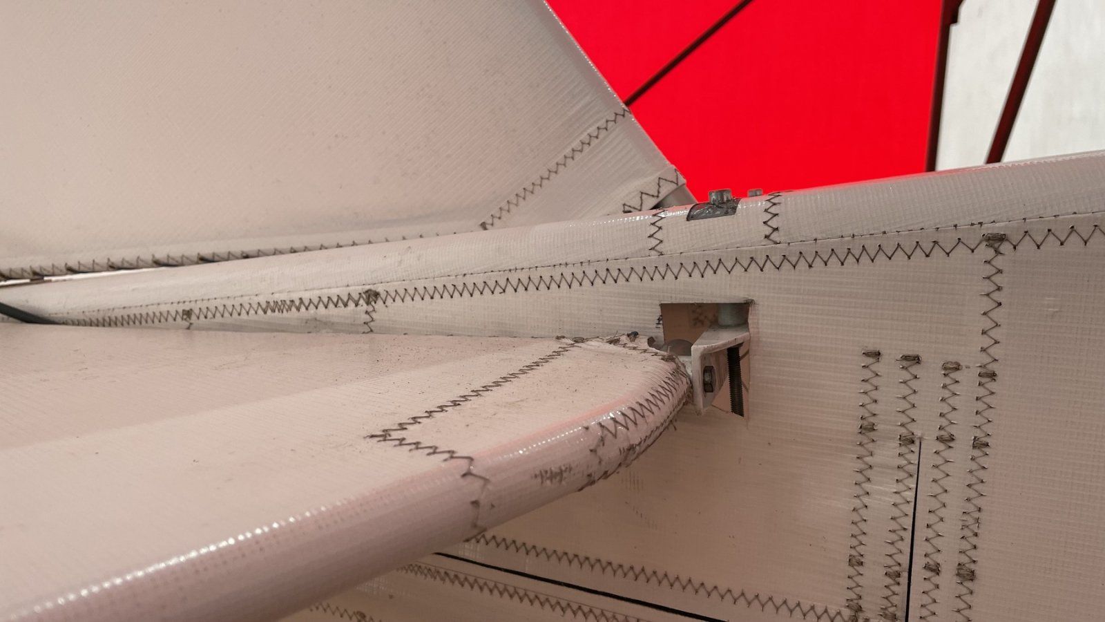

Всем привет. На нашем скае стоят вот такие проставки на креплении заднего оперения. В каталогах и инструкциях по сборке про проставки не нашел информации. Подскажите, у всех ли они есть и если есть, то какой высоты?
Посмотреть вложение 504932 Посмотреть вложение 504931
Динар, приветствую. Эти проставки, я делал сам, для изменения угла атаки стабилизатора. На самолёте с БМВ, центровка передняя, поэтому все подбиралось опытным путем. Добавлял по миллиметру, делал подлет, смотрел результат. В изначальном варианте, стояла одна шайба 1.5 мм.
Присоединяюсь к ответу Максима, у меня проставок не было, а центровка с 912-м передняя. Сейчас менял обшивку фюзеляжа и подложил проставки 6 мм, но пока не взлетал, пока сыро.
Вопрос к Максиму, какие проставки (в мм) в итоге оказались оптимальными?
Олег, приветствую. Насколько я помню, 15 мм, при установленной спас системе, и грузе 5 кг на хвосте. Летел с брошенной ручкой в нейтральном положении триммера РВ. Точнее, лучше у Динара спросить-он с друзьями и купил мой Скай.
Понял, спасибо, значит мне моих 6 мм ещё мало будет. Придётся добавлять....
Максим, спасибо большое! У нас были такие догадки, решили их развеять. Вижу и другим помогли, это хорошо! Спасибо! 🙂
Рад, что самолёт в умелых и заботливых руках. Хороших полетов!
