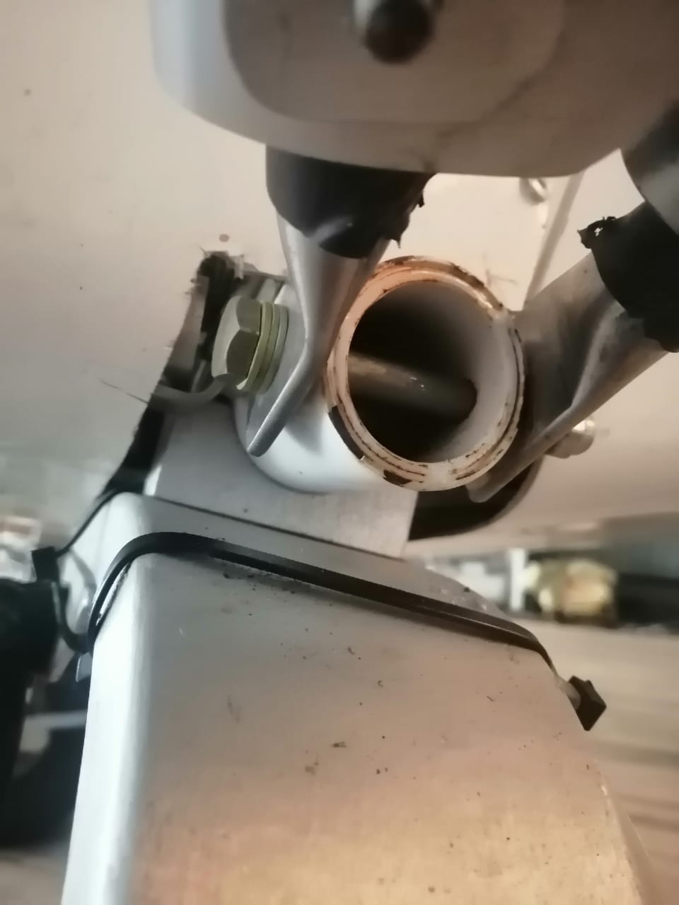

Добрый вечер!
Подскажите какой класс прочности должен быть у нижнего стыкового болта крепления подкосов?

Желательно, что бы это был не класс прочности, болт по ост
Болт в этом месте из стали 30ХГСА, что соответствует классу прочности 12.9
Вот проблема то в том, что не соответствует, 12.9 может быть из стали 40Х, они обычно чёрные с воронениеи и хрупкие они, из 30хгса более ресурсны, я DIN по 8.8 использую на крепления винта к самолёту например.
Так же надо не забывать про посадку болта, авиационный болт в таких местах по f7 нужен, а DIN таких не бывает в отверстие под развёртку, они диаметром гладкой части не 8мм, а 7,9мм примерно, так что надо развёртку под болт переточтить, что бы болт не било в отверстии.
Но лучше авиа крепёж взять конечно.

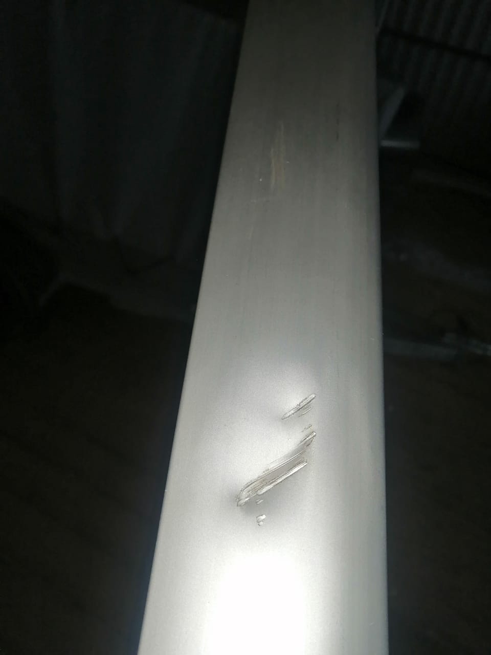

Теперь обнаружили вмятину на левом переднем подкосе. Вероятно, при погрузке-разгрузке появилась.
Там внутри проходит стальной лонжерон.
Допустима эксплуатация?

Уж не знаю зачем ставить столько шайб под головку болта, по всякой разумности одну оставьте и остальные под гайку с другой стороны, если болт длинный и найти короче уж нет никакой возможности.
Если прочность болта 8.8 и при серьезных нагрузках его выгибает. Проверено. Меняешь.
Рессора, что у вас на фото, это больное место Скайрейнджера. Она не выдерживает расчетных нагрузок и постепенно распрямляется.
Никакой стали внутри нет. Эти отпечатки на рессоре, как мне кажется - результат восстановления. Или пресс или кузня.
Сам много раз восстанавливал эти рессоры и без конца просил производителя, компанию Аэрос обратить внимание на проблему. Не успели, не смогли. Если нет видимых трещин после выгибания, то еще какое-то время поработает.
Не зря КБ И.Никитина делали этот узел полностью другим. С амортизатором

Что значит стальной лонжерон? Не вижу никаких переклёпов.

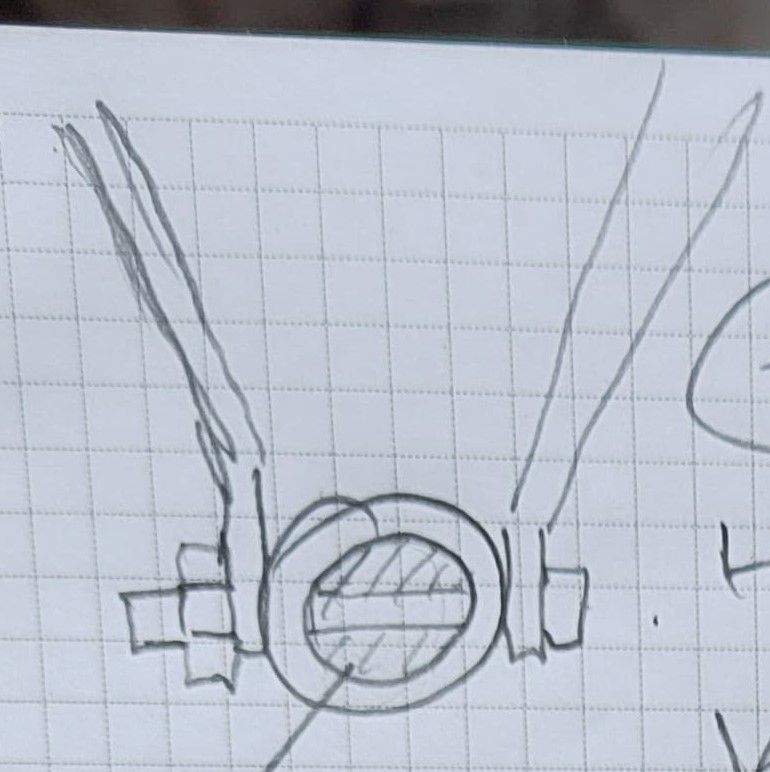

Вы уверены, что там внутри есть стальной лонжерон?
Что касается гайки на болту, крепящем лонжерон к трубе, то у меня стоит корончатая с шплинтом, а не самоконтрящаяся.
Holmgarðr
В подкосе изначально нет стального лонжерона! Только наконечники из нержавейки с термоусадкой в местах контакта нержавейки с алюминиевым подкосом.
Не претендую на истину, сугубо мое личное мнение по помятому подкосу.
Заполировать места царапин вмятин. чтобы был плавный переход, чтобы царапины не переросли в трещену. Место полировки залить краской с лаком для алюминиевых колесных дисков ( в аэрозольных балонах). Внутрь подкоса вставить трубу стальную подходящего диаметра и разместить в районе вмятины с таким расчетом чтобы труба уходила на расстояние 200 мм в обе стороны от центра вмятины. Трубу на месте зафиксировать заклепкой.
