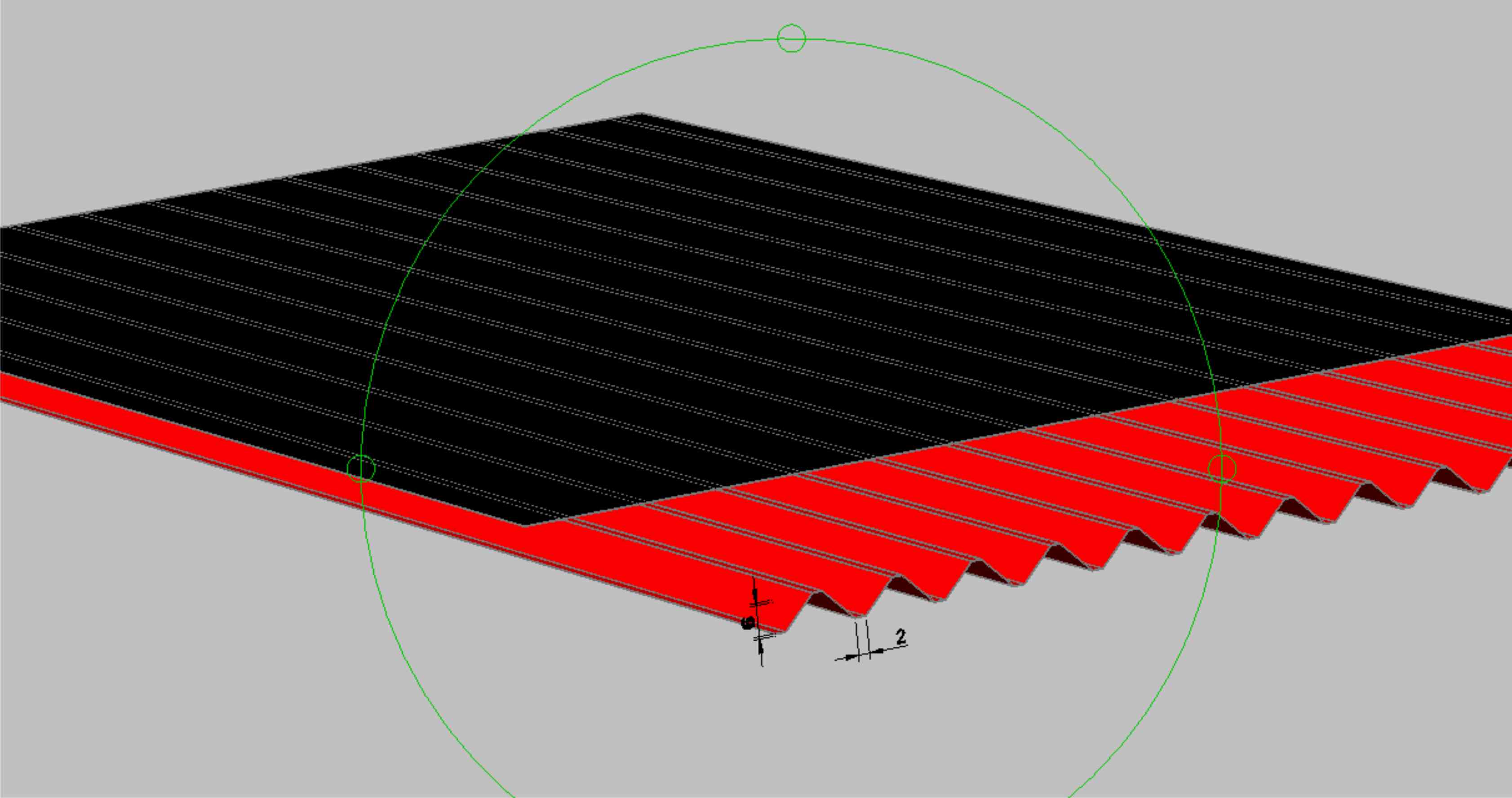

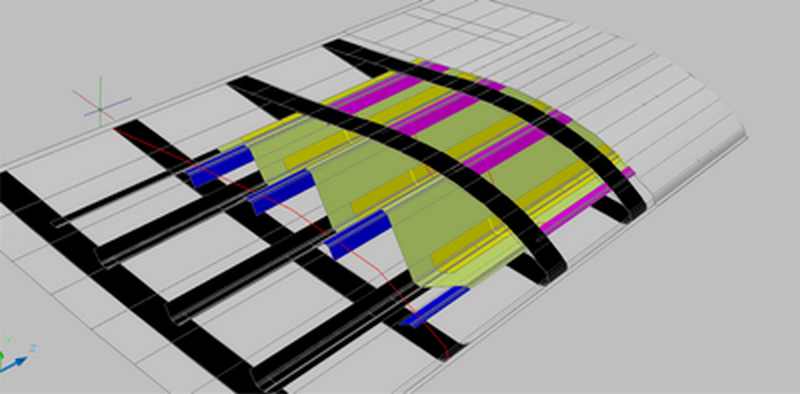

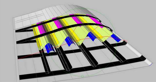

           Добрый день.Добейте мою идею окончательно. Как инженер строитель при выборе конструктива крыла руководствовался именно перечисленными доводами.В качестве обшивки принял  2х0.23 мм. биаксиальной углеткани, нервюры - карбон однонаправленный 2х0,23 мм., "лонжерон" или "сота" - биаксиальная углеродная ткань плотностью 300 гр/м2, "стрингера" или усиление лонжерона в местах максимальных напряжений - карбон, лента однонаправленная 2х0,23 мм. плотностью 125 гр/м2. Плюс смола 40%. Средняя хорда 530 мм. Размах - 11,5 м. Понятно что без элементов механизации.
Как у инженера строителя не возникло ни малейшего желания добивать Вашу конструкцию. Это всё та же бессмертная идея возможно равномернее распределить располагаемый материал по всему объёму конструкции , которую нагружаем. У строителей это "структуры" , у авиаторов это  Бартини Р.Л. или,  присутствующий на форуме Лапшин В.П. (представлено большое количество фото по ссылке  https://plus.google.com/photos/109208946274925292784/albums/5071421900458680177) В каркасе крыла хорошо  различима пространственная ферма с поясами , стойками и подкосами. Традиционного лонжерона, собирающего материал в локальную область объёма крыла, там нет. Но как инженер строитель Вы не хуже любого другого инженера из любой другой инженерной области знаний помните , что после мучительного творчества идёт рутина технологии. В моём представлении Ваш вариант хорош для серии (оснастка , режимы , последовательность) ; для алюминиевых сплавов и СЛА конструкция Л. П. А. - очень хороша ( материал распределён в соответствии с логикой нагружения , значит конструкция легка, сортамент применяемых материалов невелик, узлы технологичны, трудоёмкость сборки низкая, по сравнению с другими типами соединений) Простите Владимир Павлович , если я в чём то ошибся - так увидел.

Если сейчас так не делают, значит это неправильно. Все варианты внутренних структур были описаны и расчитаны 60-70 годах прошлого века.
У гугла спросите Wing box optimization under combined shear and bending

это явно не относится. Большая площадь приклейки обшивки к силовым элементам. При "закрывании" крыла (окончательная приклейка обшивки), трудоёмкость равномерного нанесения клея  при невозможности контроля качества клеевых швов. Да ещё веса наберёте на этом клее! 😱
Сложная технологическая оснастка для зигзагообразного лонжерона.
Да,кстати, и проводку управления тут геморно проложить. 🙁
Ну и...на поперечную волнистоть уже указывали.

             Я крайне признателен за вашу информацию по композитному сэндвичу, и поверьте она пересчитана, осмысленна и принята к сведению.
              Довод крайне не убедителен. Да вы и сами об этом знаете.
Все варианты внутренних структур были описаны и расчитанны 60-70 годах прошлого века.
               Я 68-го года.  В свои 47 лет я верю только глазам своим. Перспектива поверить в расчеты давно минувшего времени, на которые вы ссылаетесь - никак....а уж при этом идея спросить у гугла.......
               Когда один из старейших участников форума с иронией упомянул о кессонах от начала до конца я ради смеха решил проверить - а не стеб - ли это. Оказывается крылья большинства самолетов построенных за последние пару десятков лет выполнены по кессонной технологии из композитов.

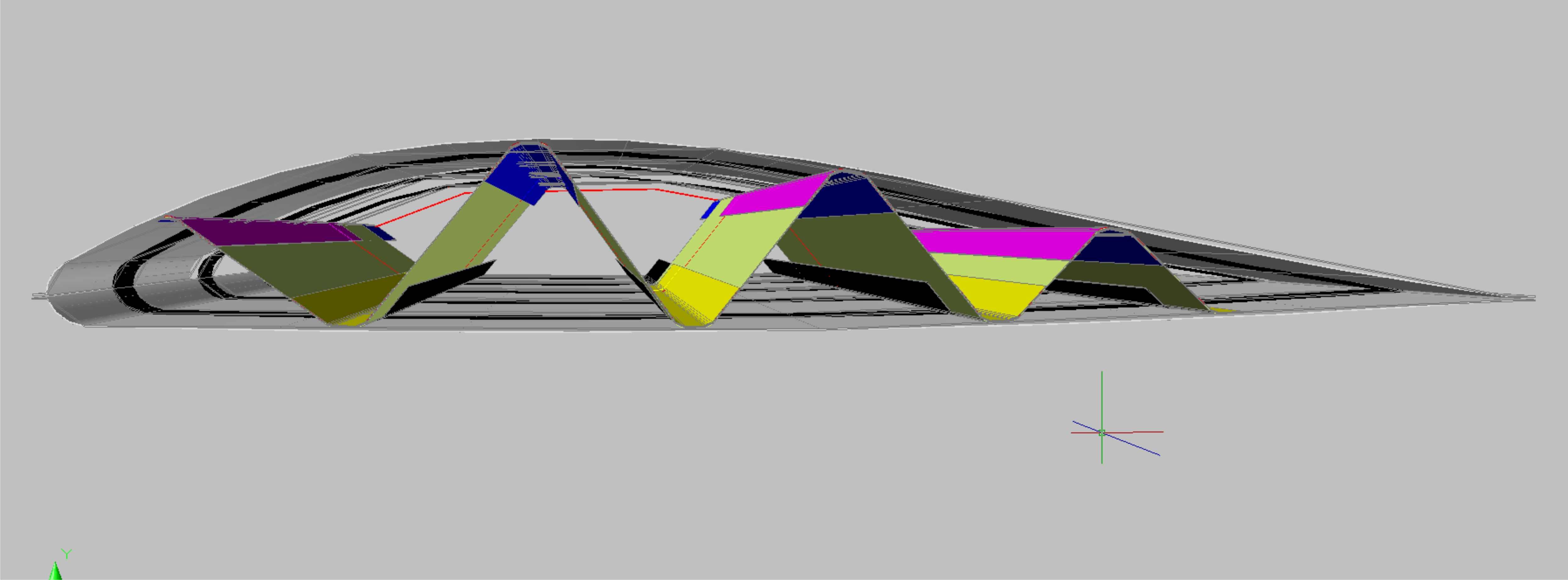

                А по сути. Не принимает мое понимание наличие пенопласта в сжатой зоне верхней поверхности крыла.Как если-бы вы пришли покупать на металобазу двутавр, а вам предлагают нечто похожее, но вместо полок толщиной порядка 10 мм. пирог 1 - 8 - 1 ( сталь-пенопласт-сталь ). На ваши доводы, что мол материал полок находится в именно в зонах растяжения и сжатия и именно в них работает максимально эффективно, вы слышите - нынче тренд другой , хочешь - бери, не хочешь -  иди.
           Мысли вслух. С таким сталкивались?
