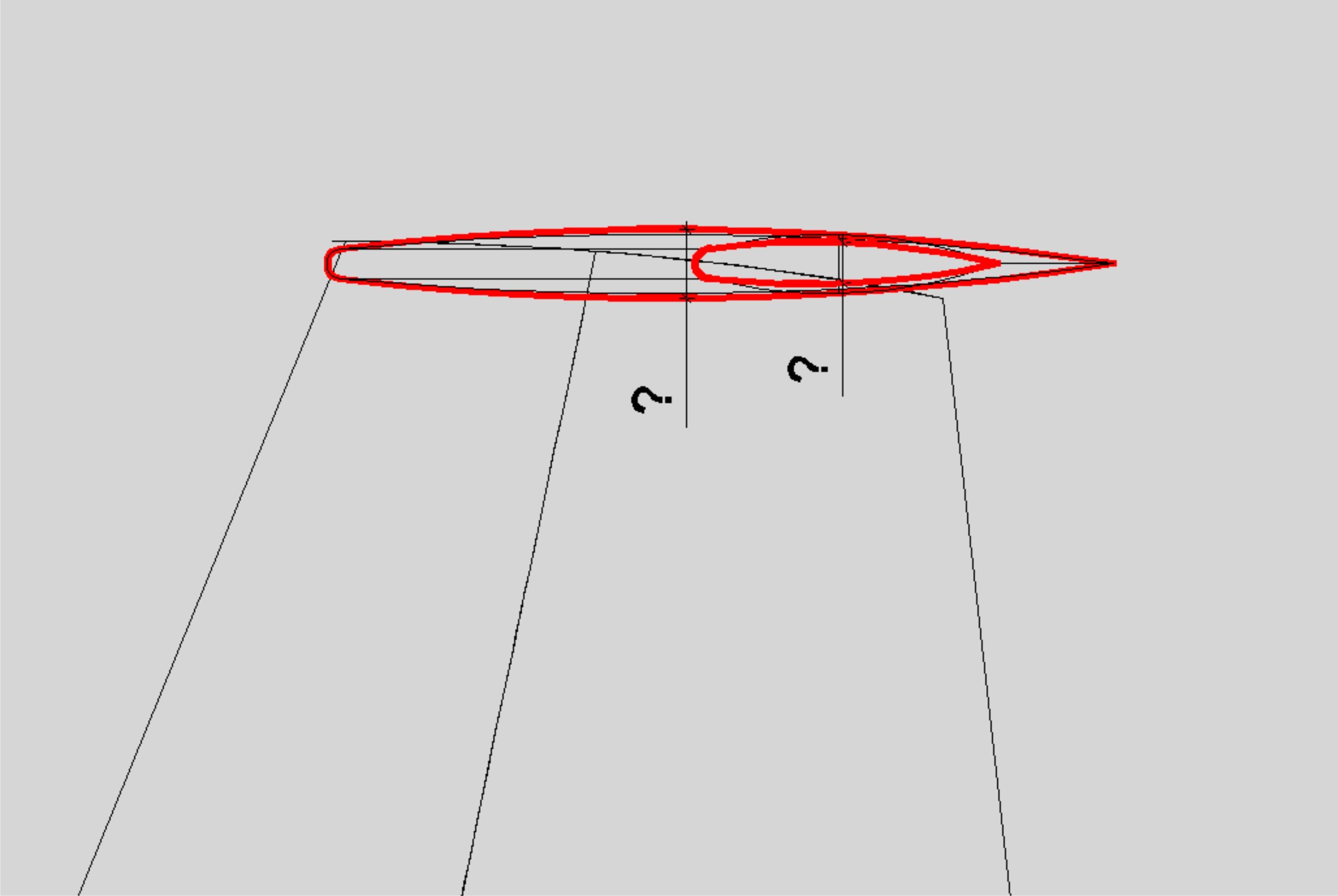

Не принимает мое понимание наличие пенопласта в сжатой зоне верхней поверхности крыла.
О сколько, ВАМ, открытий чудных...! 😉
А как вам наличие бумажных сот вместо пенопласта в таких же панелях? Причём наибльшие силы приложенные к панели, направлены перпендикулярно к стенкам сотовой структуры?
И сжатая зона бывает не только сверху крыла! ;D
С таким сталкивались?
Скачайте из файлового архива форума книги по проектированию самолётов. Сутугина и Хертеля. Ещё не то увидите! 🙂
З.Ы. В авиастроении не бывает,чтобы пришёл "левый" чувак,и  чрезвычайно зашоренным авиаконструкторам "глаза открыл".
Тем временем, счет планеров и самолетов, которые именно так построены, уже идет на десятки тысяч. И десятки лет эксплуатации. Пенопласт-то не воспринимает сжимающую нагрузку, она вся "уходит" в жесткие элементы - лонжерон в основном, ну и слегка в наружные слои обшивки.
Кстати, там поначалу еще менее  солидный материал применяли - бальзу. В 70х, кажется, еще не выпускалось пенопластов нужного типа, ну или я не знаю почему.
Кстати, ваша предлагаемая конструкция в чем-то похожа именно на трехслойку. Только еще менее удобна в производстве, требует лишних матриц для формования центральной гофры, и увеличивает количество производственных этапов.

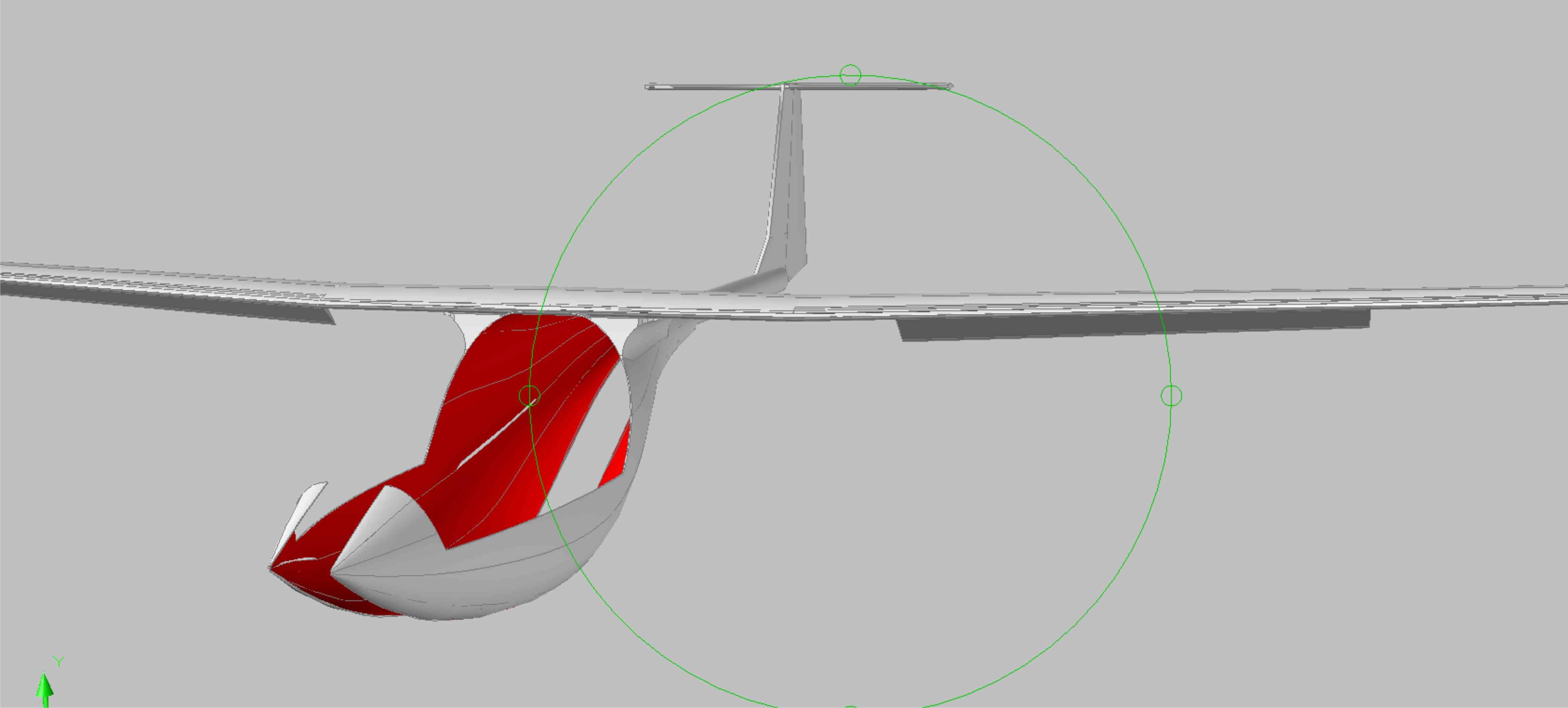

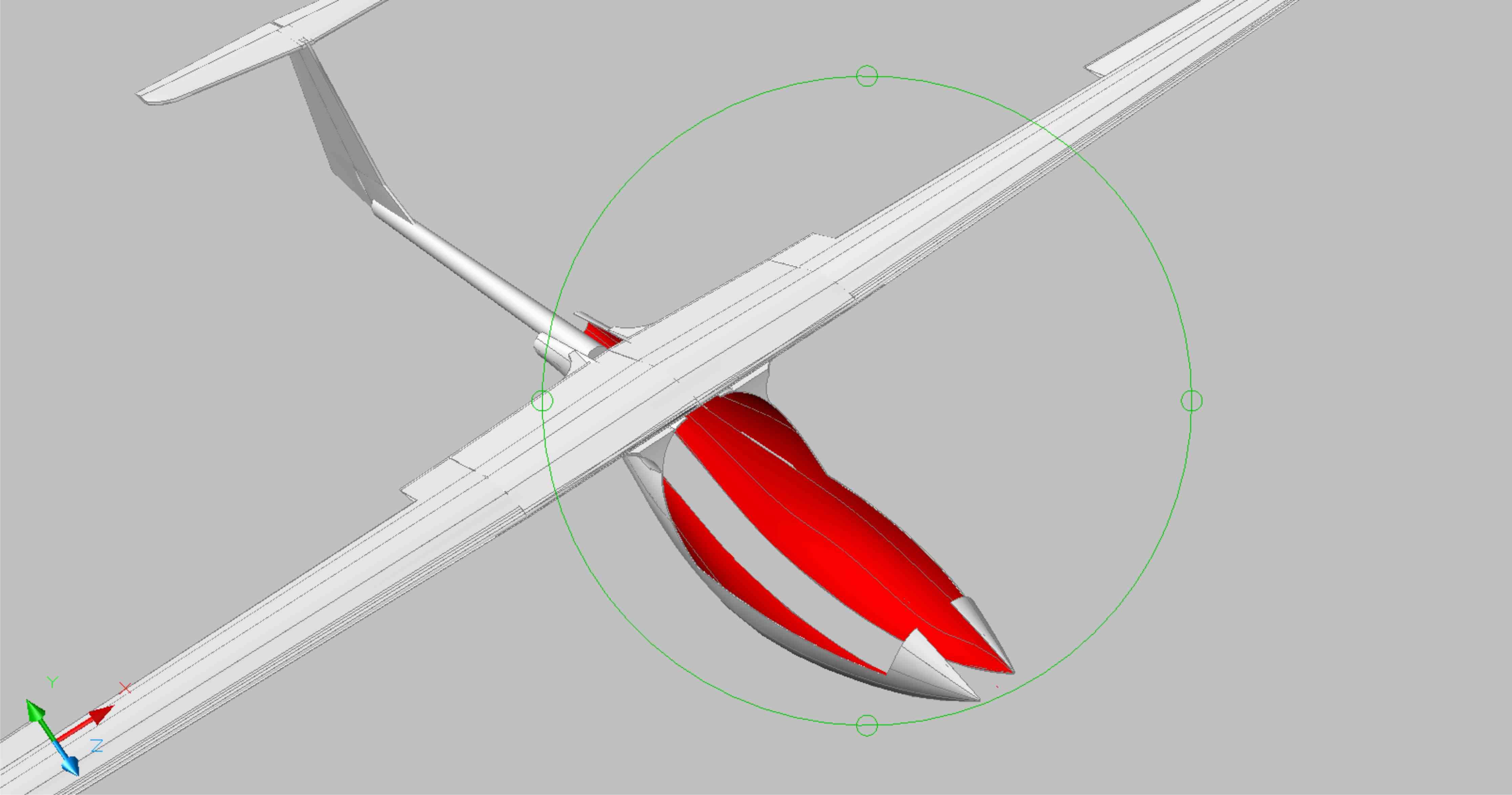

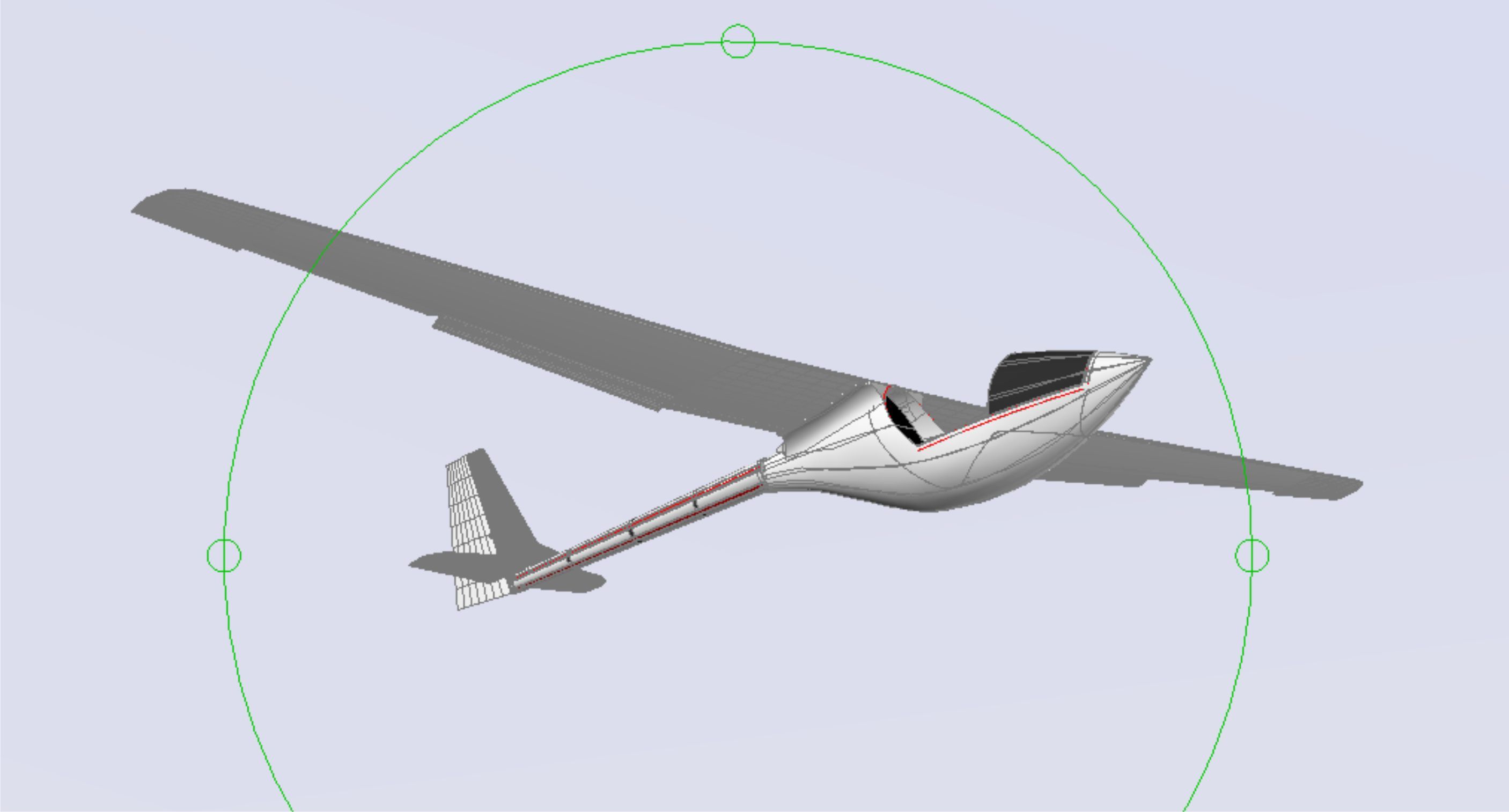

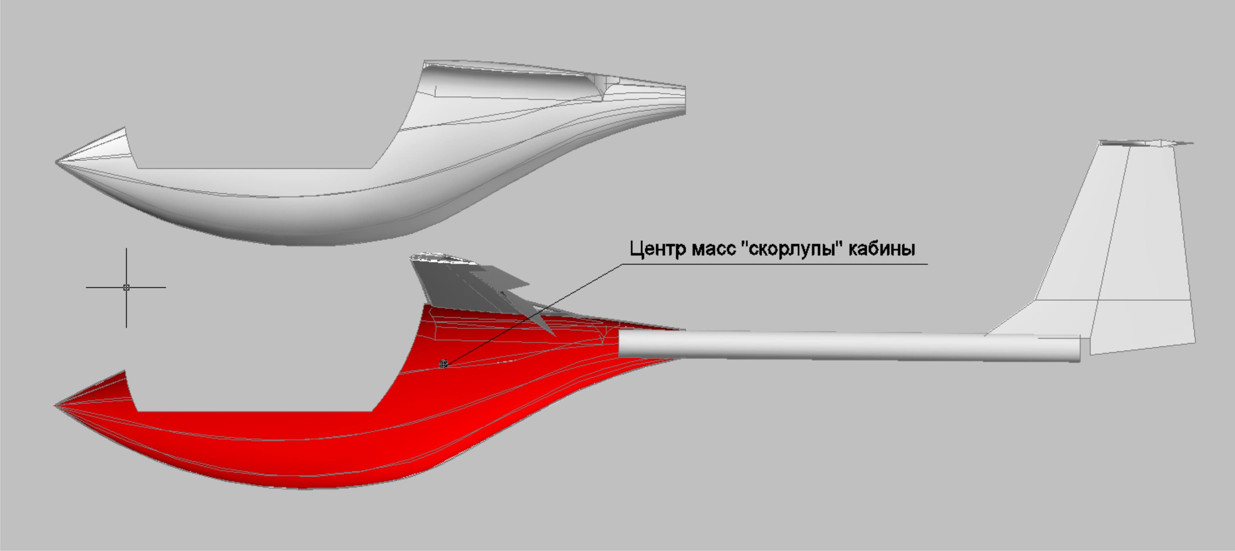

                 Подкиньте информацию. Построил кабину в 3Д.  Данные КАДА - полная наружная площадь монокока из композита - 4,3654 м2. Объем композита при стенке толщиной 5 мм. - 0,03467 м3. Центр масс показан на картинке.
                 На какую плотность композита можно ориентироваться с целью определения  весовой ситуации?

Разброс где-то 1,6..1,9 г/см[sup]3[/sup], наиболее вероятное 1,8..1,85.
Вся кабина обычно тоньше - порядка 3мм, но имеет интегрированную "раму" трубчатого сечения как минимум по краю выреза фонаря, бывает еще и в полу или боках вокруг сидящего пилота.

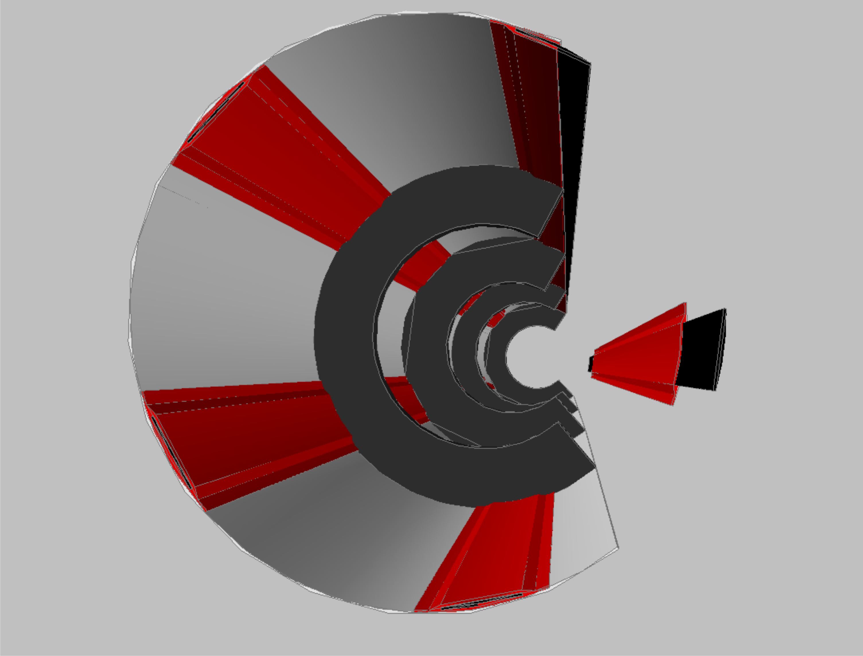

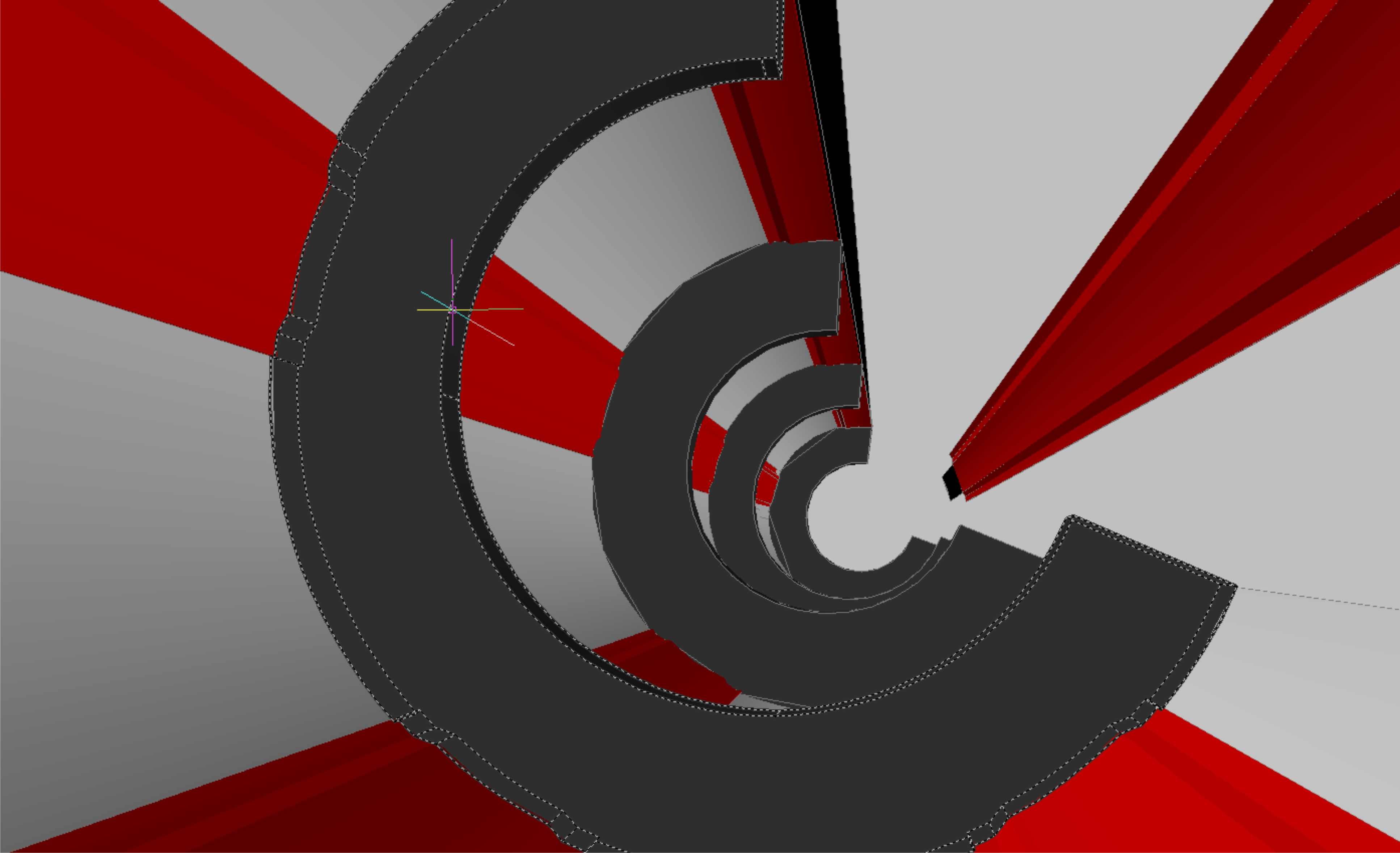

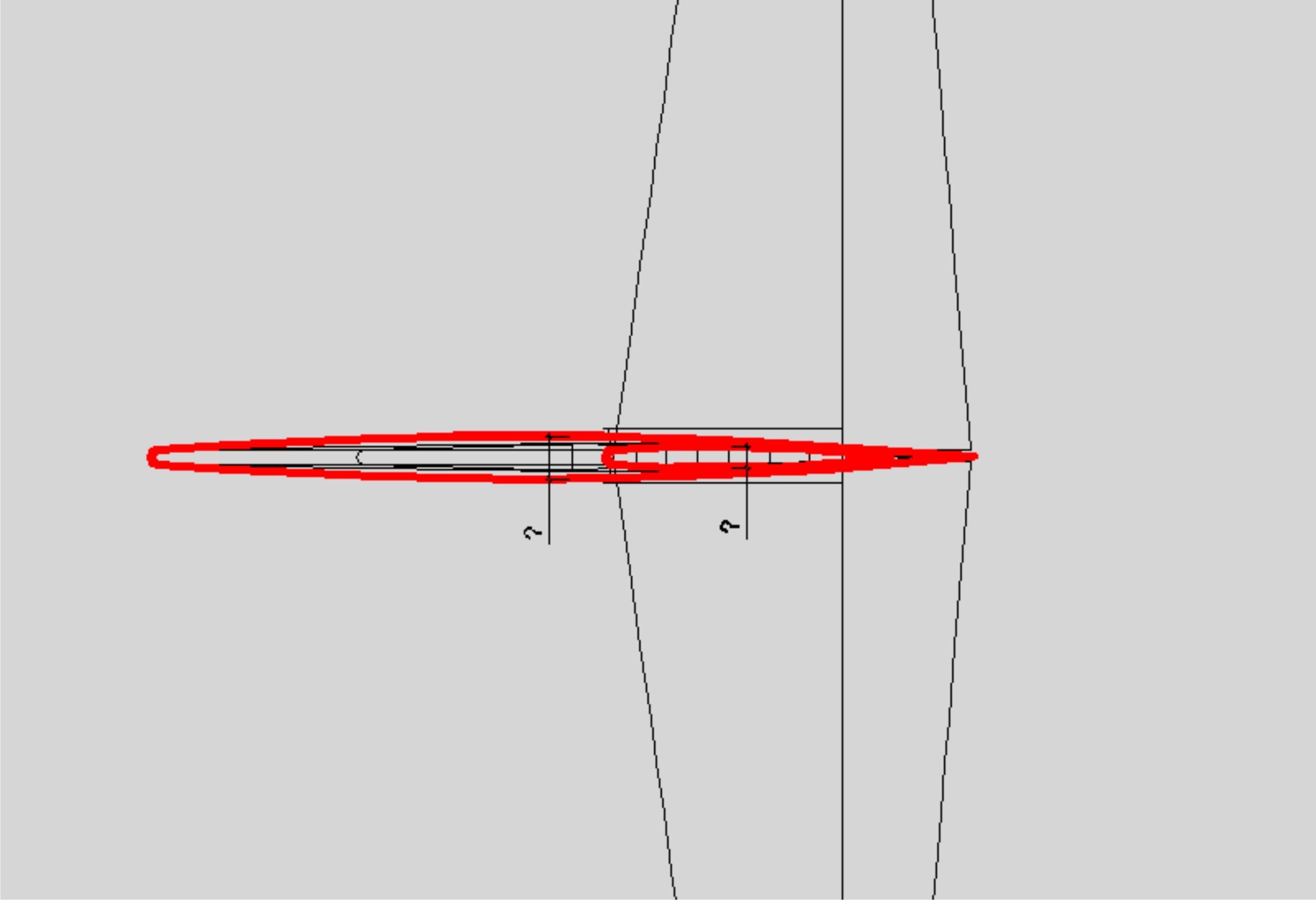

           Вы ответили на мой второй вопрос который я не успел задать. Первый я плохо сформулировал поэтому уточню его визуально.

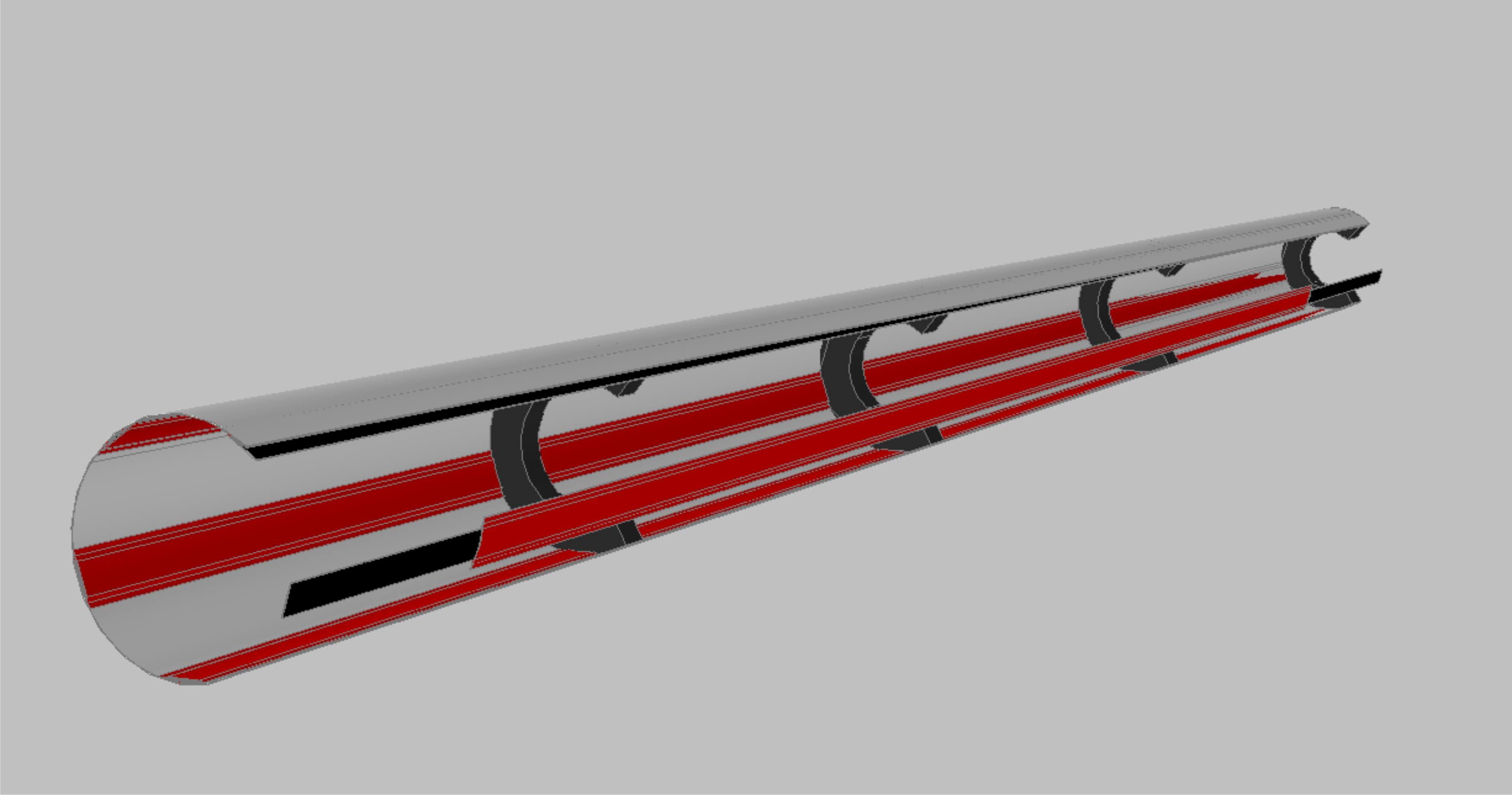

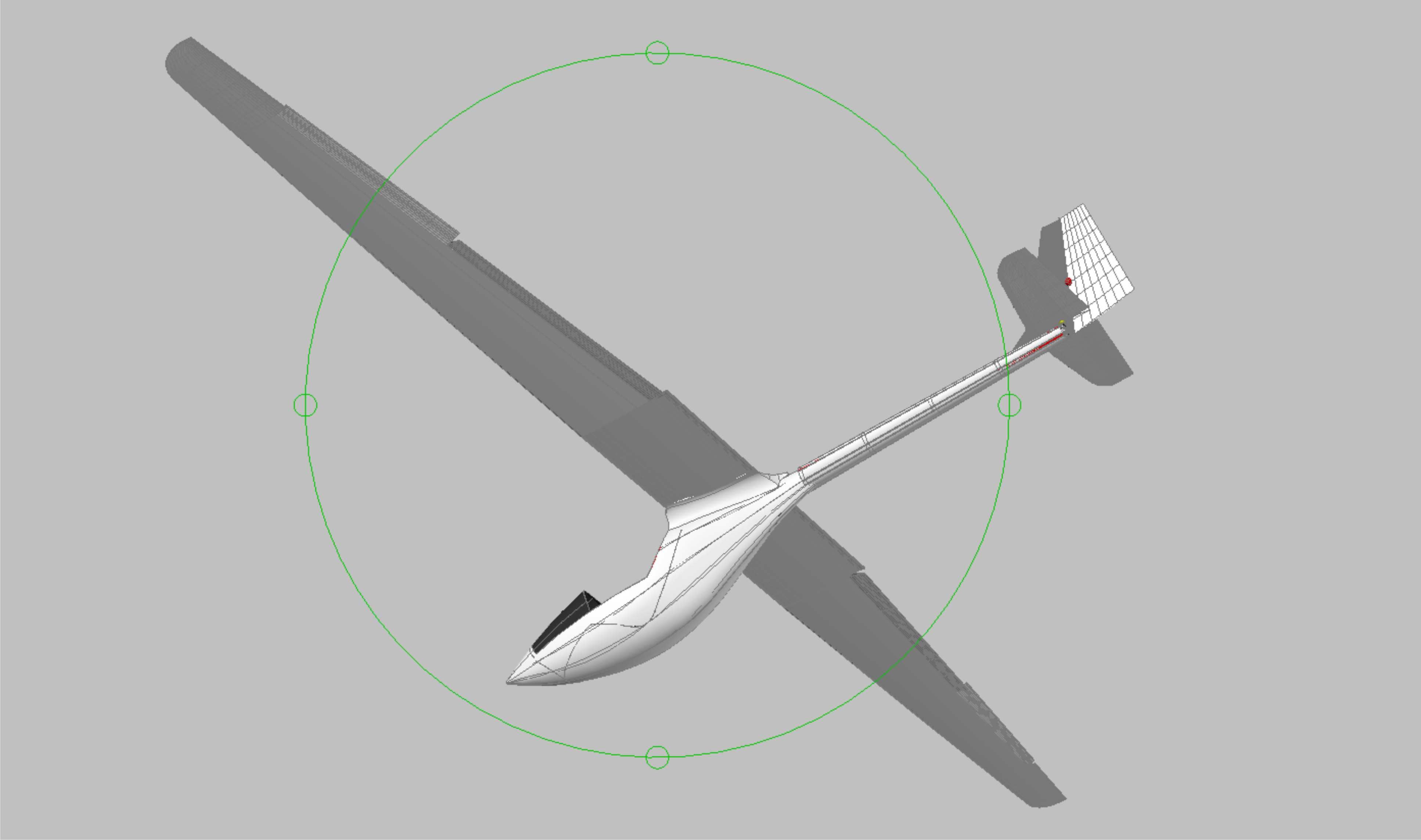

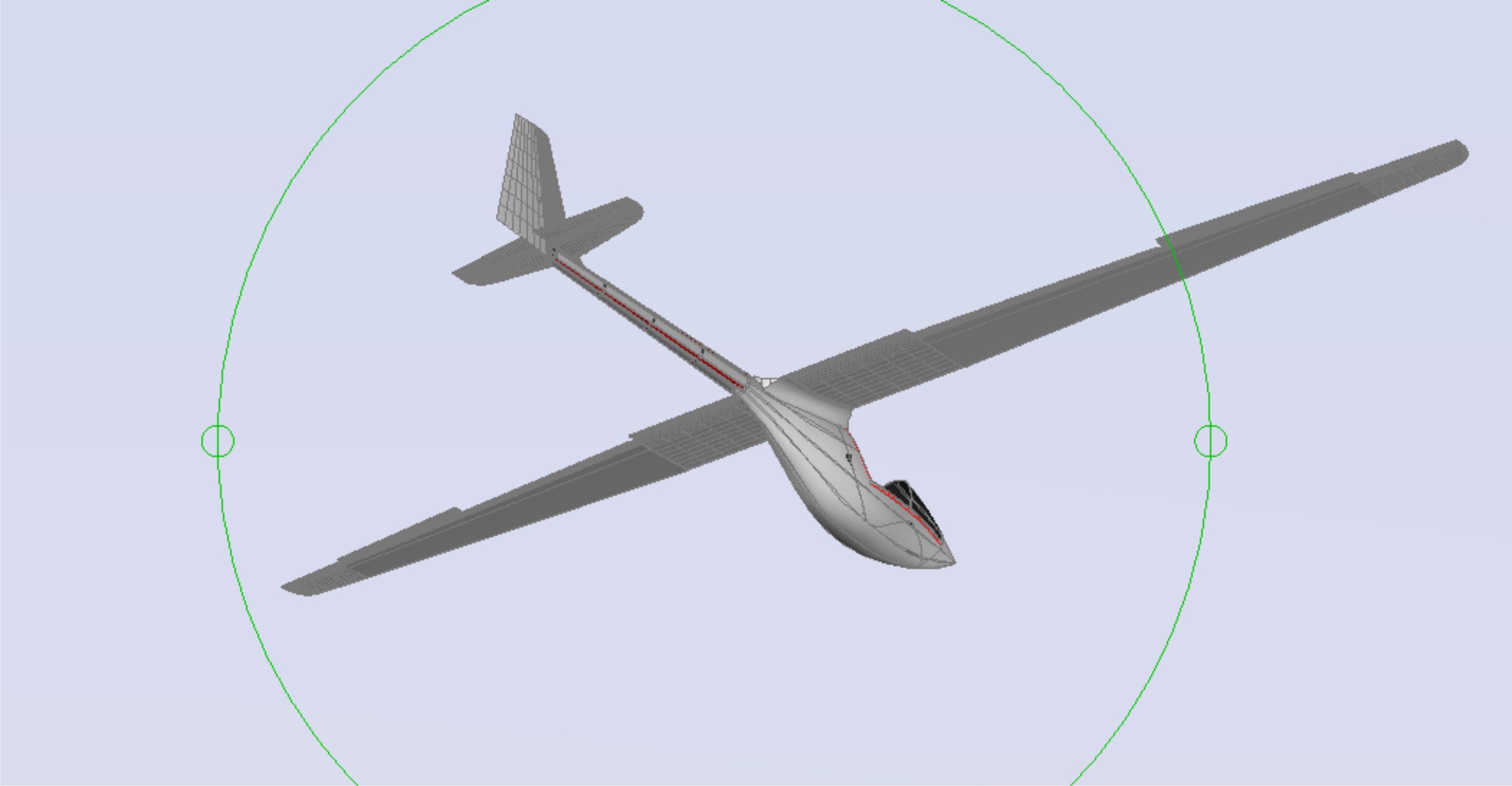

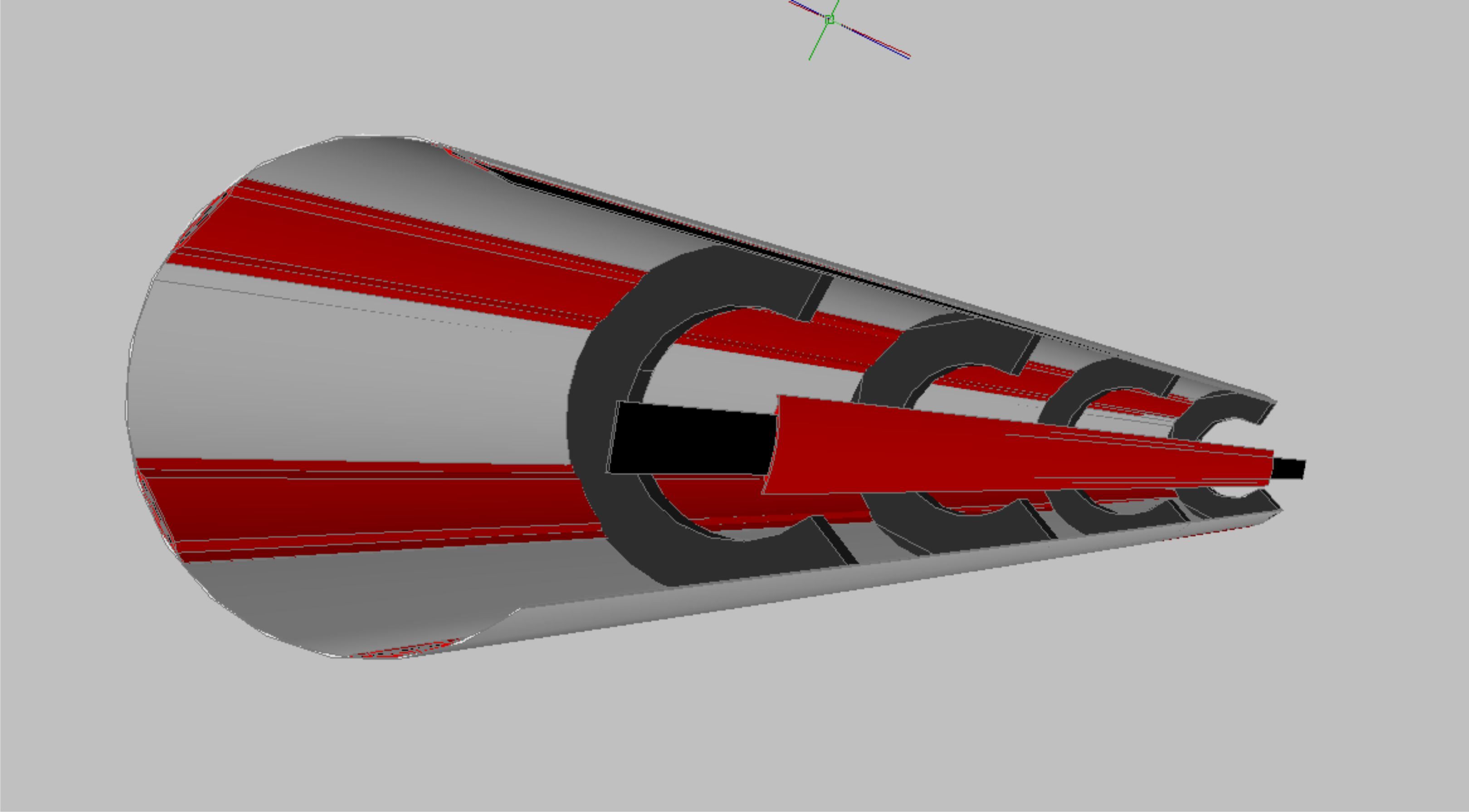

            Продолжаю веселить.Слегка покреативил с хвостовой балкой. Милости прошу поглумиться в свое удовольствие. Вес прикидываю исходя из 1850 кг/м3.

Раз такая пьянка, подскажите сколько стеклопластик холодного отвержения держит на изгиб?

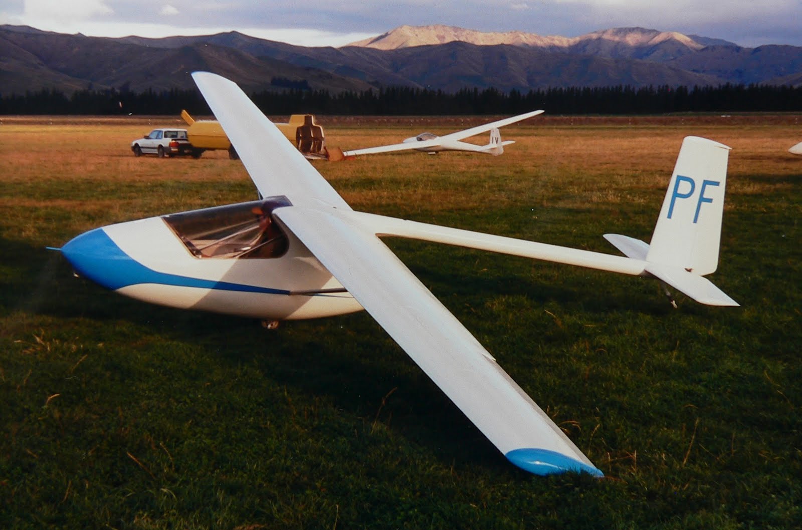

Не мучайте процессоры, обратитесь к истории. Гуглите Еaglet glider
