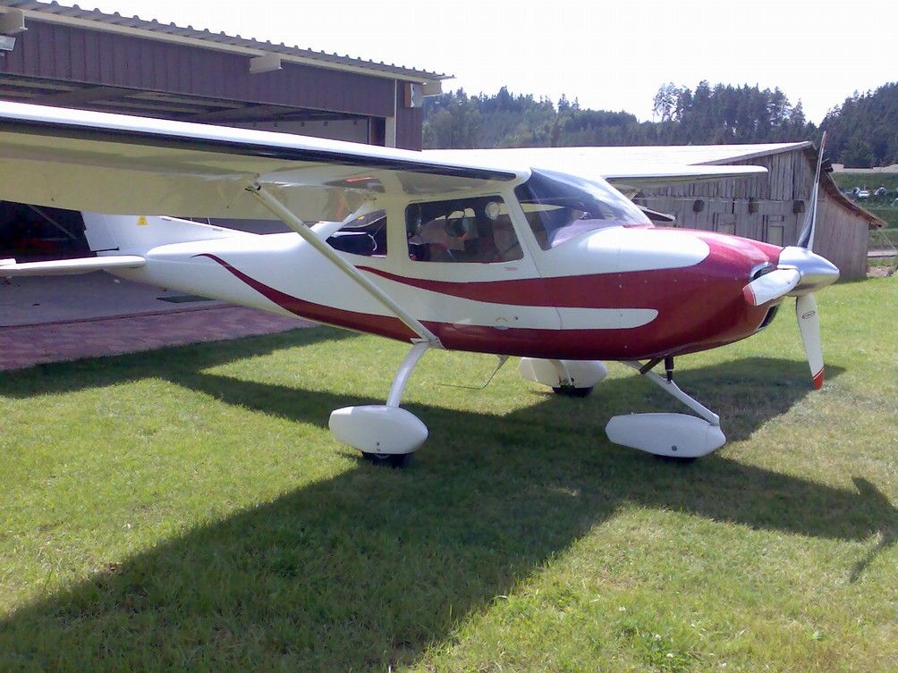

Для тех кто не знает Злин-142

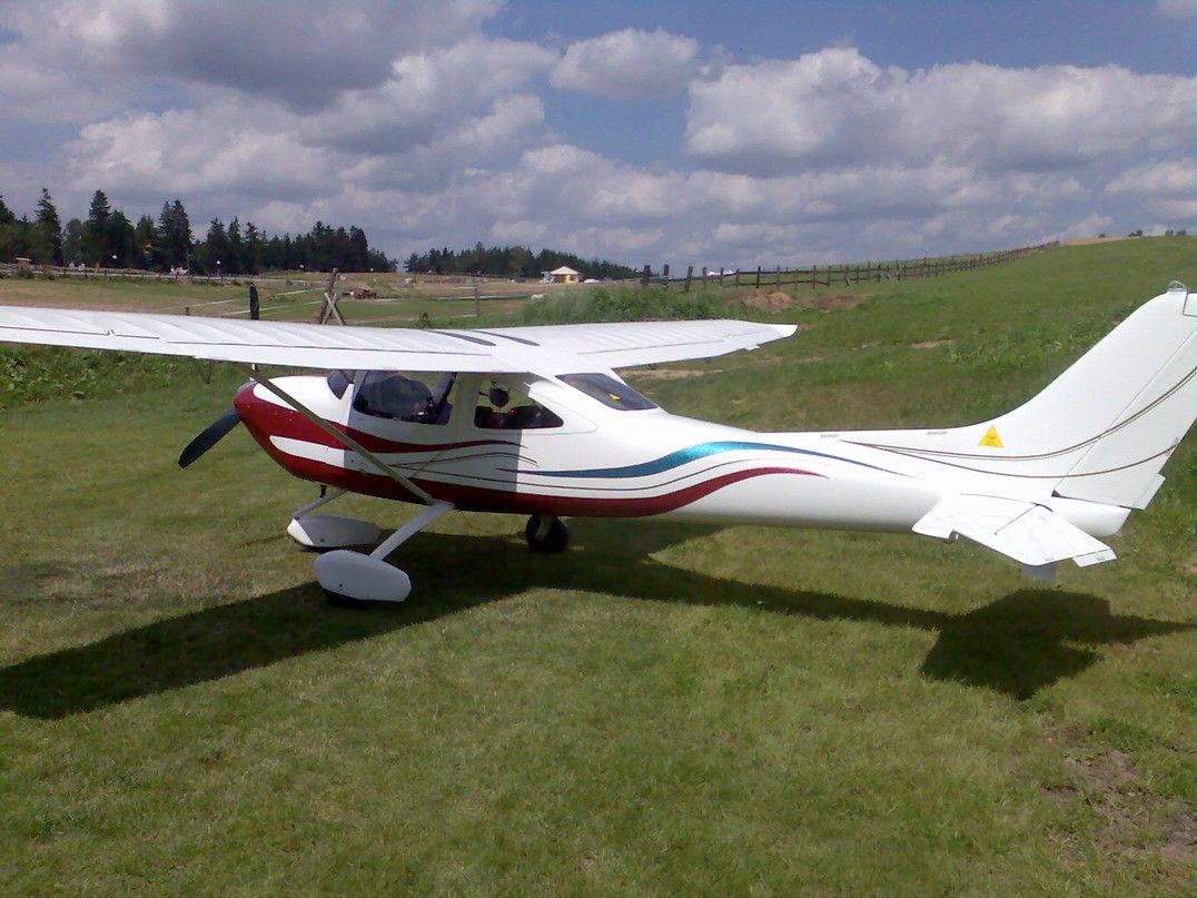

На прошлой неделе делал новый дизайн на нашего скайлайна. Немного пофотографировал   / дизайн специальный для заказника по его желанию/
    132,3 КБ · Просмотры: 153

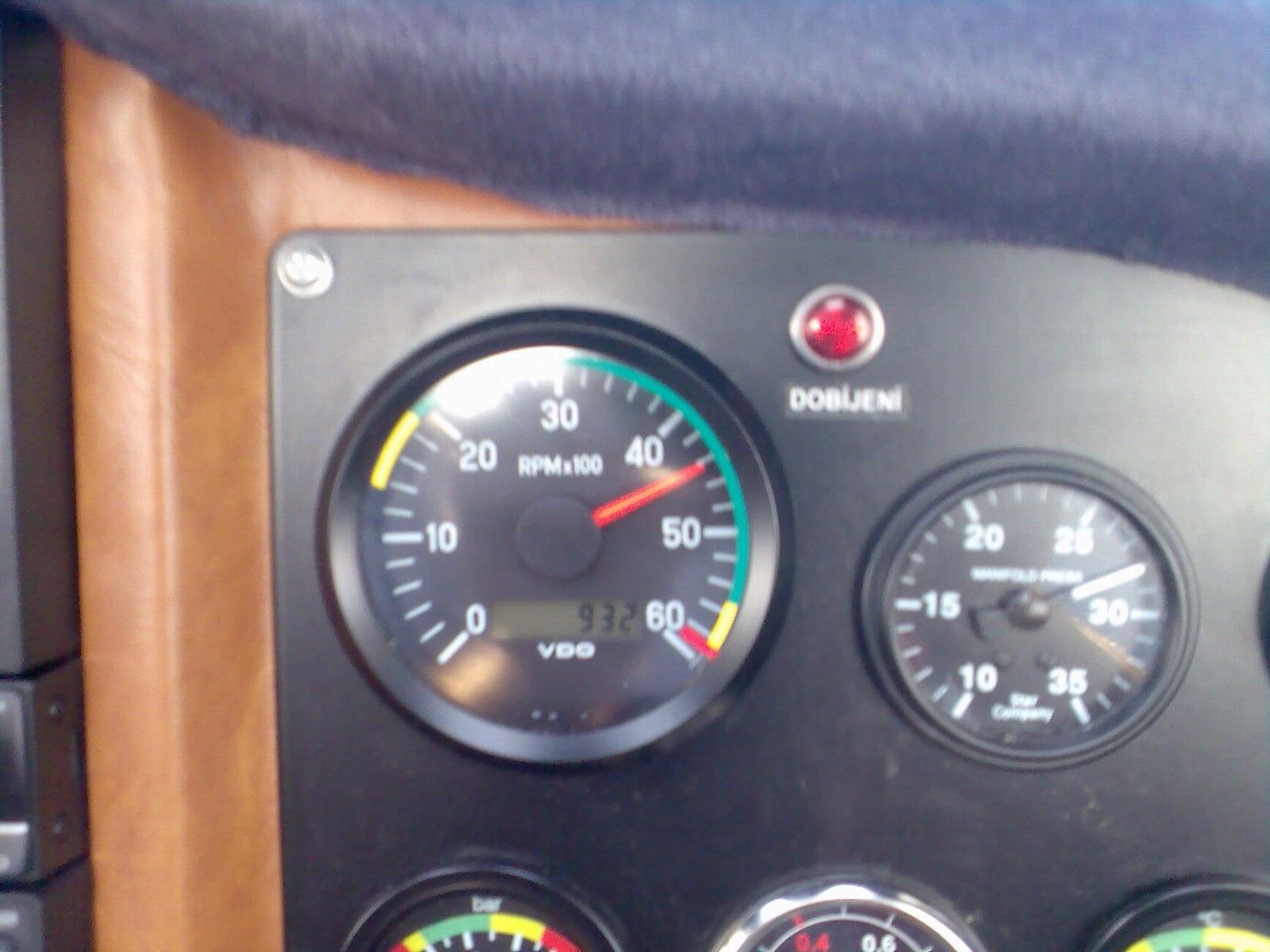

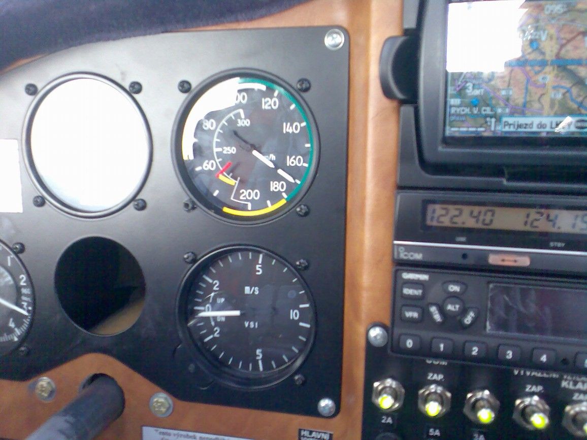

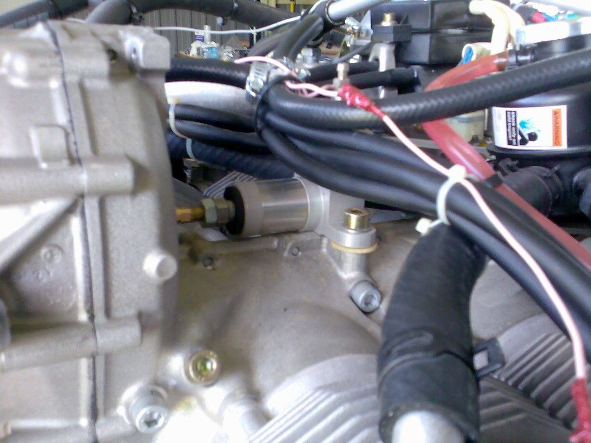

А вот похвастаюсь полетными способностями, Кто знает ротакс 80 коневый- оценит.  Фотки сделаны сразу друг за другом / мобилом не мог захватить все прибору сразу
    128,4 КБ · Просмотры: 179
    131 КБ · Просмотры: 161

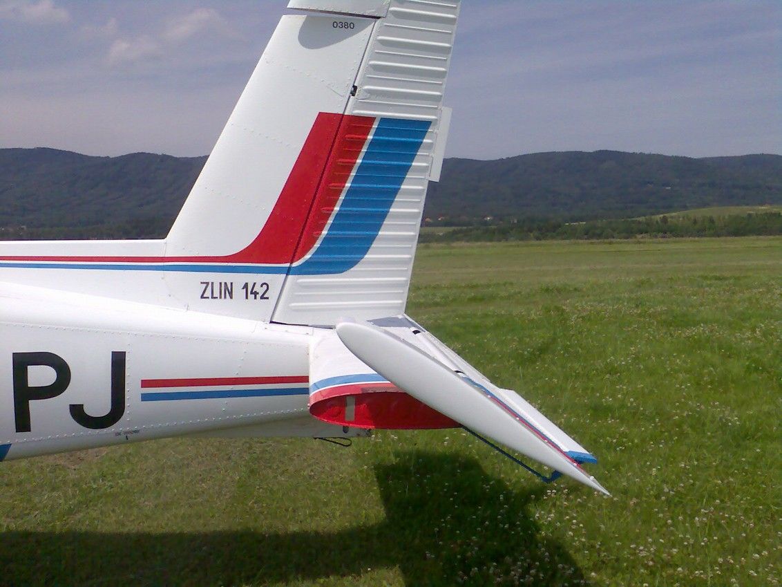

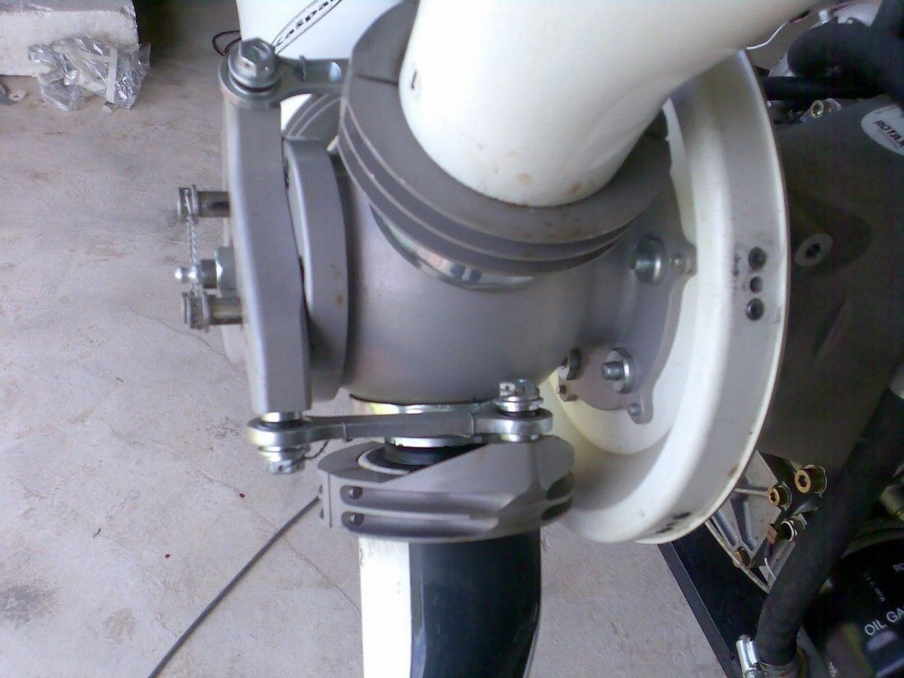

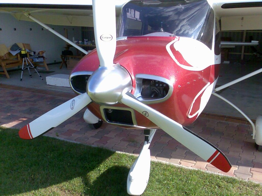

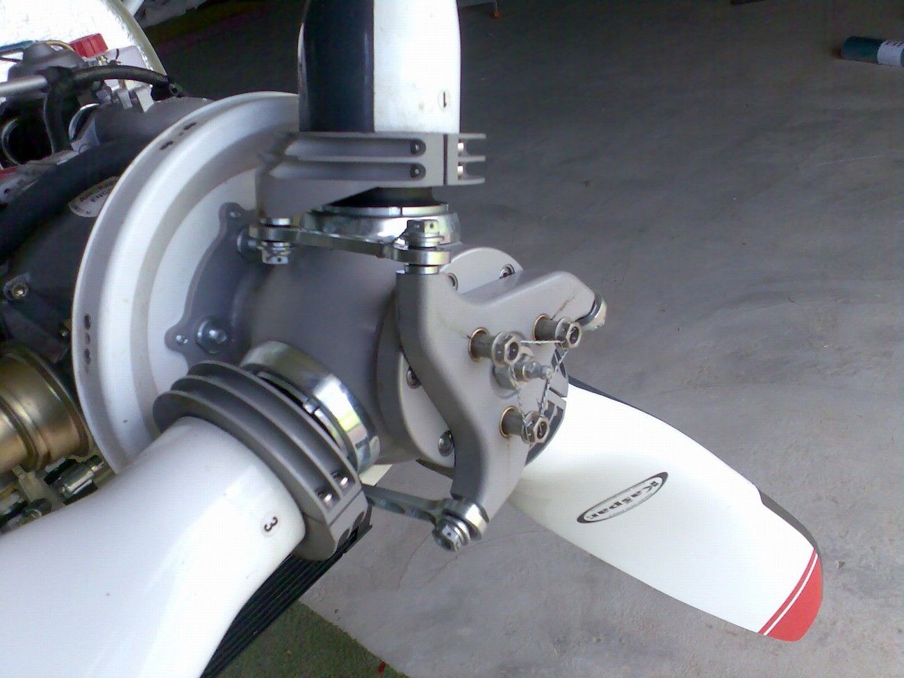

ВИШ чешскиой фирмы Кашпар.  Привод- гидравлика
    132,1 КБ · Просмотры: 170
    134,2 КБ · Просмотры: 167
    135,5 КБ · Просмотры: 162

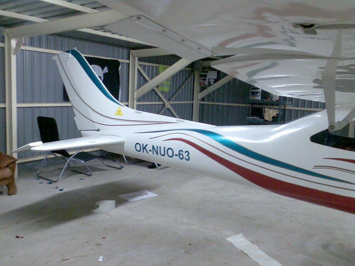

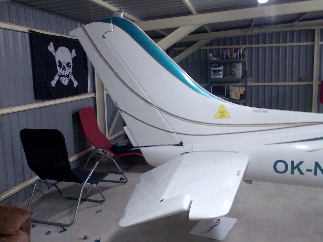

Вот еще хвост потом доделал
    134,6 КБ · Просмотры: 156
    126,8 КБ · Просмотры: 174

А про винт ВИШ "Кашпар" можно плиз . У кого опыт эксплуатации имеется?
Очень интерестно с гидро приводом.
