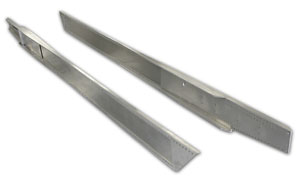

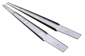

Лонжерон у него не отфрезерованный - а выдавленный. Самолет отличный. Сейчас его усиленно катают по соревнованиям в Primary и Sportsman категориях.
Pre-Assembled Main Wing Spar.- это новая сейчас- если до этого просто купили старого типа- можете обменять.

...так и не понял, что тут выдавленного!?

...может всё таки лонжерон отфрезирован?

Это старого типа, новая- теперь идет выдавленной- эта теперь как option.
Вероятно "штампованый"...?
Не могу понять,почему эти полки в опасном сечении резко оборваны,или дальше наворочены хитрые накладки...?
