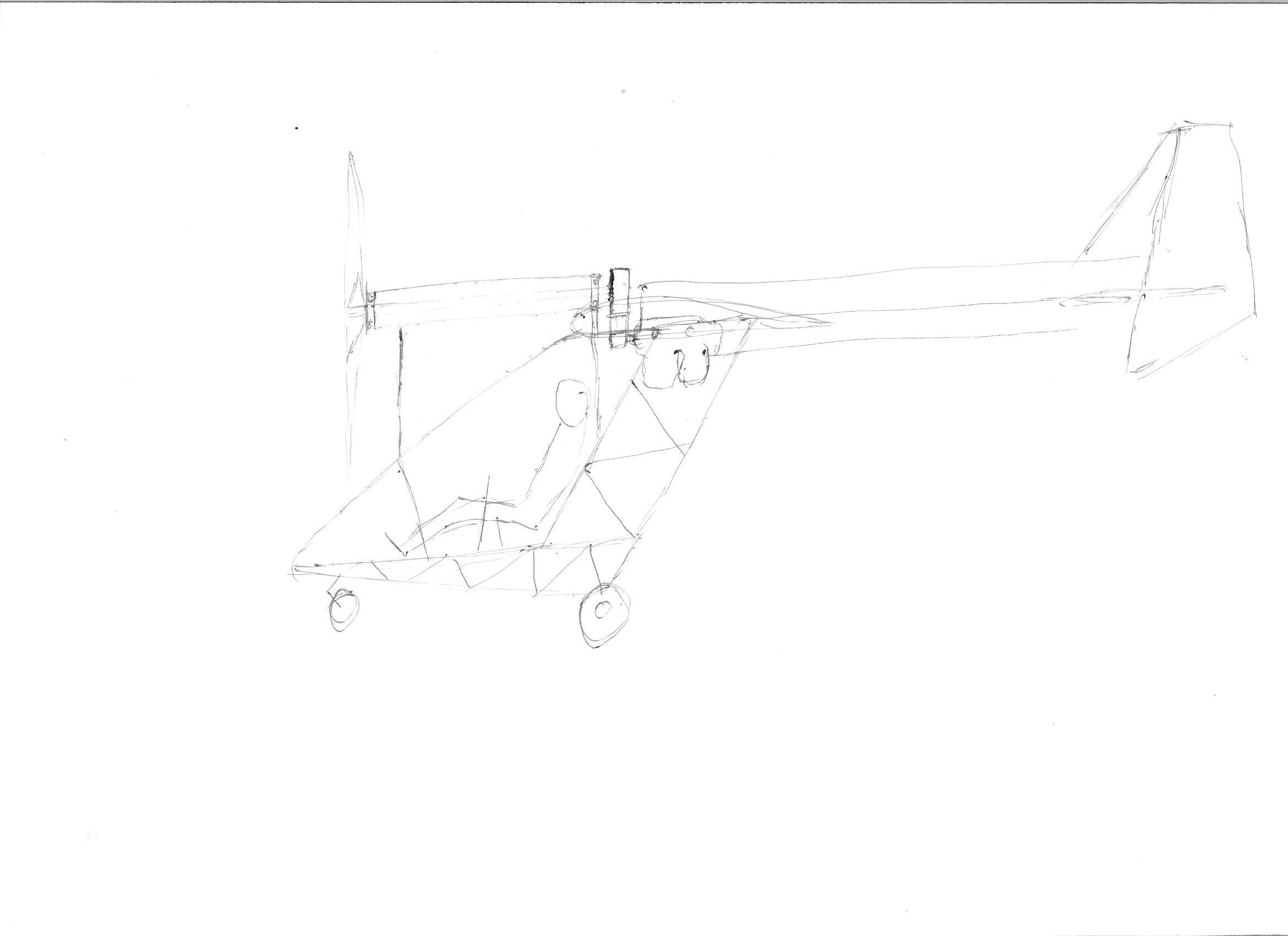

А для чего именно так далеко выносить двигатель достаточно вынести винт а двигатель разместить в районе центроплана. Трансмиссия не на столько длинна и сбалансировать её не составит труда. Работает же хвостовой винт на вертолёте можно даже редуктор разместить вместе с винтом а лучше просто вал а двигатель через шкивы ремнём соединить.Центр масс встанет в середине разгрузиться передняя стойка. Единственно плохо движочек над головой будет жужжать.
-от винта! и мотора=подальше!
Извините Хенрик я по началу не обратил внимание на автора и написал полу шутя полу в серьёзе.
Я предложил подальше оставить винт. А почему бы и нет.  Он лёгок значит упоры можно сделать легче разгрузиться передняя стойка.  А двигатель с толкающим винтом сзади, все привыкли значит его нахождение за спиной нормально. но отпадает проблема куда втиснуть винт. Думаю если ещё поворошить сознание можно ещё нарыть достоинств и сотворить литак.
Ну чем не литак ;D

была такая конструкция Андрея Богатова, выпущено несколько экземпляров на краснодарском ПО "Мера"
http://www.reaa.ru/cgi-bin/yabb/YaBB.pl?num=1282722945
как пишут люди - не всё так просто с удилнённым валом, как кажется
В принципе  я не заострял внимание на простоте а отметил лишь положительные на мой взгляд  качества данной схемы.
На это часто влияет человеческий фактор не приятие того или иного момента. Это как не смотря на некоторые положительные качества безхвосток я не когда не стану строить безхвостку. Это мой вкус моё восприятие того каким должен быть самолёт. А вот Хенрик наоборот, за безхвостки, и мы с ним прекрасно друг друга понимаем. Например на Кобре вал был тоже длинный и тем не менее машина прекрасно характеризуется.
На Кобре вал был длинный ДО реудктора, а потом стоял редуктор и винт. И поэтому частота вращения длинного вала лежала значительно выше крутильных и всех прочих колебаний всей системы и не было резонансов.
Всё верно в первом высказывании я и об этом писал вы уже прочитали второе. И тем не менее карданные валы вращаются с не меньшими оборотами и крутильными колебаниями.
