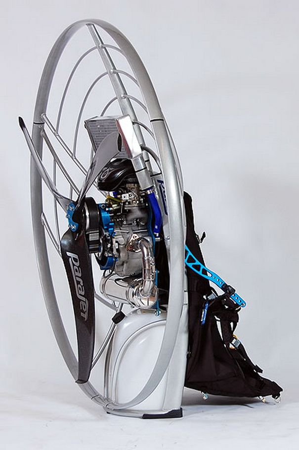

На вложенном фото парамотор Cyclone 294cc с этим двигателем весит 36 кг и на сайте производителя указана статическая тяга 92 кг.  http://www.parajet.com/paramotors/cyclone/
Парамотор   Cyclone 294cc Everest весом 40 кг, 92 л.с.,  статическая тяга 154 кг.

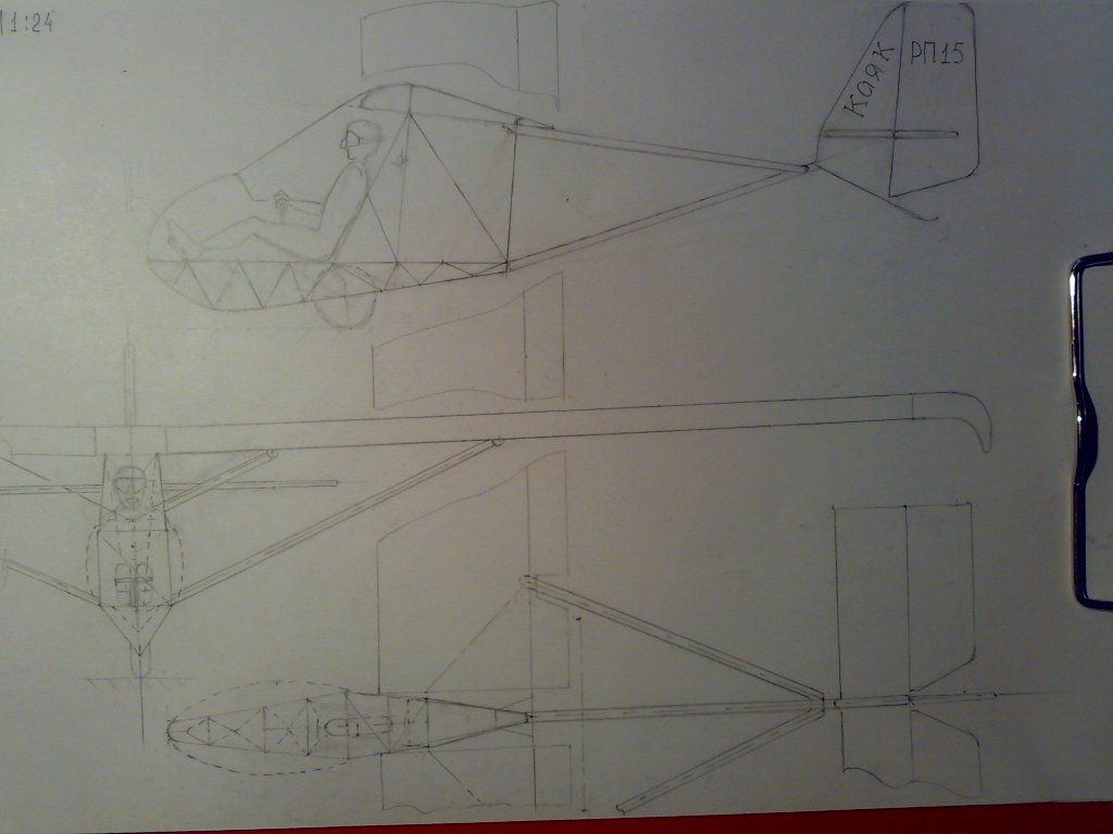

У меня в столе лежит проект одноместного планера в категории 115кг,цельнометалл,в трёх вариантах исполнения,включая моторчик и парашютик...инвестор готов дать на 3 экз,но ждёт ещё 2-3 копартнёров.В 200тыр реально уложить сборкомплект с высокой степенью готовности.
Ну ББ, а где же реклама? Мне вот тоже интересно, чего там у Вас получилось. Можно озвучить предполагаемые характеристики?
Это шпионский кадр,а не реклама...Учтён ценный опыт эксплуатации Птенца,наиболее технологичного партизанского СЛА

Всё это конечно хорошо как говориться данные рекламные могут быть и изменения. Но даже 35кг это уже перебор.  А как взглянешь на цену в обще не при подъёмный станет.
Это хорошо рассуждать а ведь на 115 кг в основном клюют любители халявы, не в обиду будет сказано. У кого есть деньги он не париться над килами. Покупает свидетельство литак регистрирует и спокой но летает. Не корчиться на  этой палке как баба яга.
Да и в обще я сам спец по выкручиваться и могу любой аппарат создать я же вам выставлял фото 96 кг мой аппарат весил. Просто нет смысла я хочу добиться чтобы подняли планку. Я хочу летать а не доказывать свою гениальность вот мол смотрите какой я умный создал самый лёгкий аппарат и летит. А на него без слёз не глянеш.
Всё это конечно хорошо как говориться данные рекламные могут быть и изменения. Но даже 35кг это уже перебор.А как взглянешь на цену в обще не при подъёмный станет.
35 кг-это ПАРАМОТОРНАЯ УСТАНОВКА,с ограждением и некоторыми другими причиндалами. К томуж внимательное рассмотрение конструктива данного агрегата показывает,что с инженерной подготовкой и талантом у автора данного аппарата проблемы, а следовательно-возможен лишний вес. Ценник на РПД-нехилый,НО...я речь веду о принципиальной возможности (планер из угля тоже стоить будет не менее 500 т.р.),и продавался через форум упоминавшийся двигатель П-032,который купил форумчанин hasan,например.... 😉
Правильный аппаратец! Туда хорошо встанет Raket-120 c винтом! 😉
@ Гусь Мартин
А может "обработать напильником" РП-25, движок заменить,колёса ... 😉
А то ведь "клиент созрел" пора дичь "нести"! ;D
