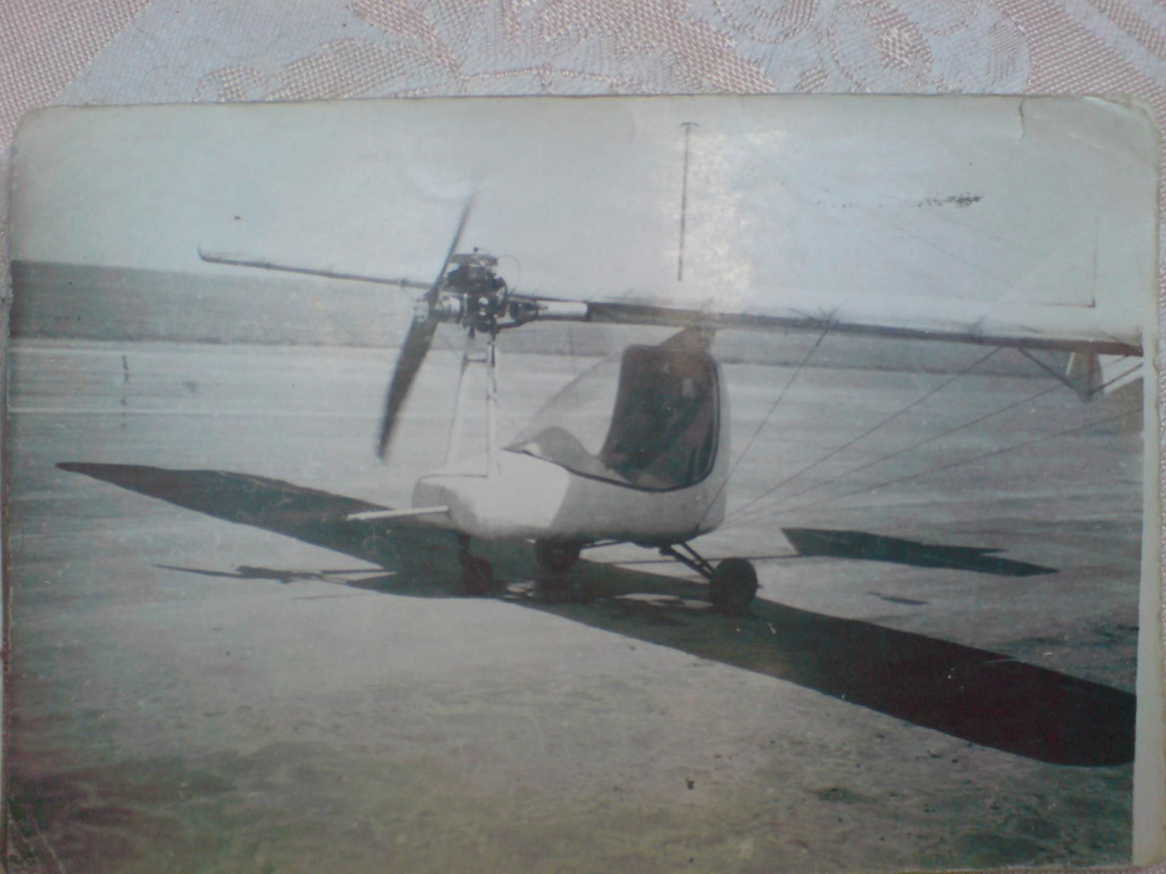

О... ребята это так давно было какое видео полётов мы тогда ещё только чёрнобелое фото знали. И то мало чего сохранилось. Фото здесь на второй странице. Вот ещё одно нарыл. Это была породия на Кри-Кри  двигатели были из раздвоенного Юпитера подфорсировал до 7000 оборотов. Винтики по 800мм Верещали как авиамодельные. Интересная была машинка.
После него вот такая была машинка это уже не в тему, как бы по выпендриваться, не о безсудьте. Примерно 1978г.

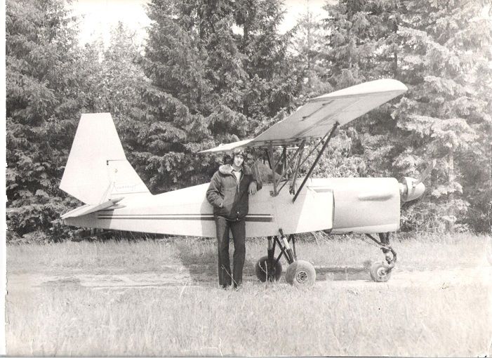

Генрих Петрович! Имеется лишь 1,крайне невнятная фотография (с 1 пилотом 😉. Неизвестны весовые даннае,ЛТХ, соответствовал ли данный самолёт требованиям к СЛА!?
Может он летал "на грани", или за ней?
-я встречался в Алма-Ате с Графеевым=дал мне рисунки.
=с открытой кабиной летал хорошо\награждён на СЛА 85/87,\
=Гена сделал ему также закрытую тяжёлую кабину\парта\,
но из-за плохой аэродинамики,motor IZH PLANIETA=летал только в одиночку
\есть маленький снимок\.
=ПЧЕЛА была сделана\по бедности\ из мягких труб 40мм...
кроме самолётки построил несколько МДП.

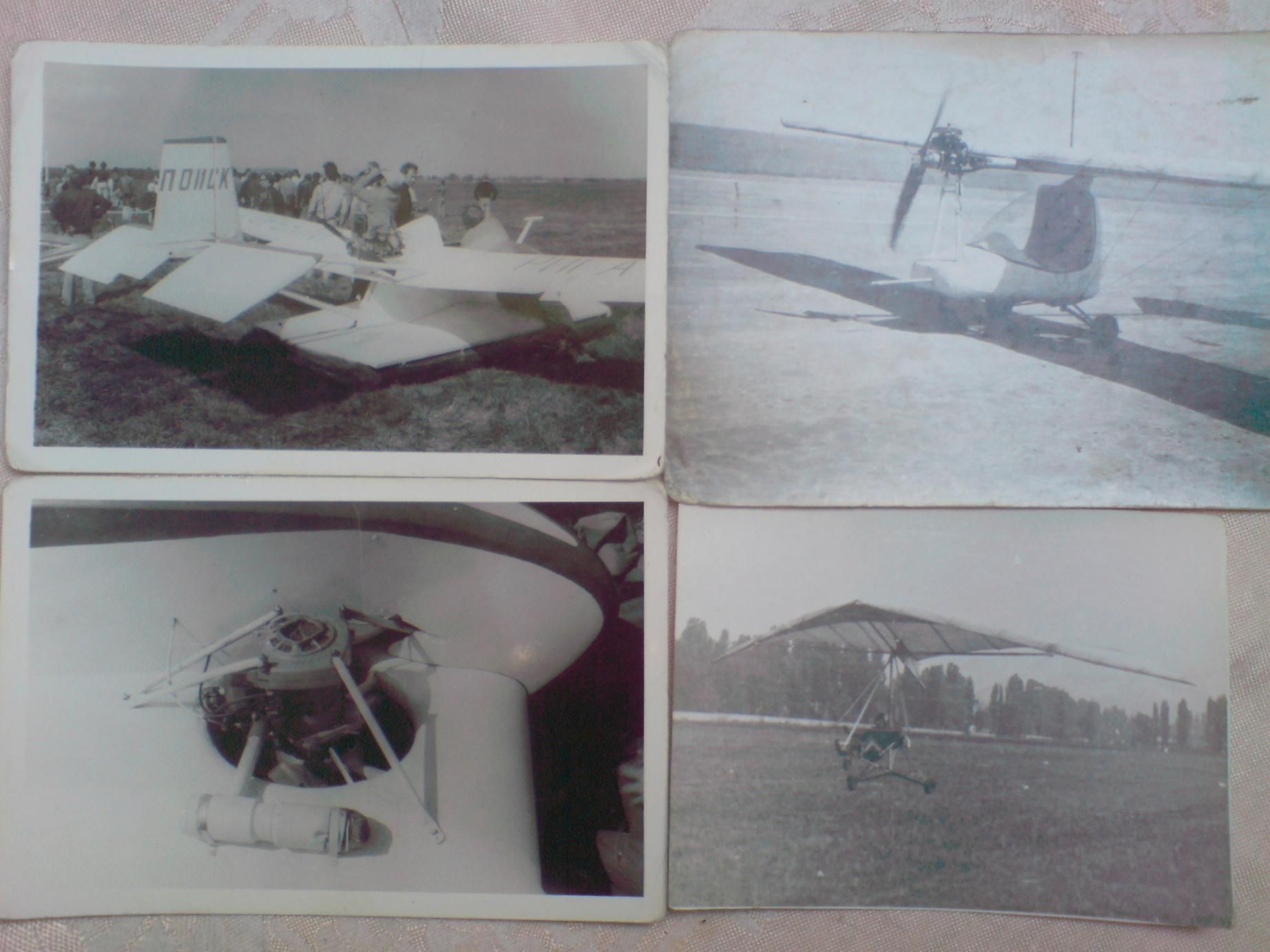

=в эффекте поисков нашёл и ПОИСК \Рига,87\
http://www.reaa.ru/yabbfiles/Attachments/IMG_016.jpg
=podobnyj,no u PTSHIELA klassitshieskije ellierony,RIII profil=polnuj.
