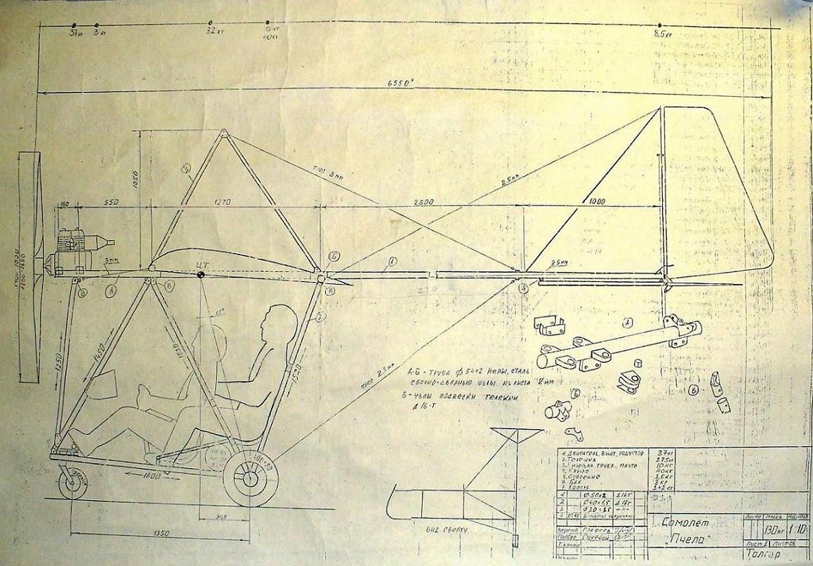

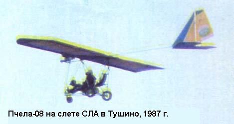

Но уже непонятно-как устроена система управления у заднего пилота? Судя по положению ЦТ,это-основное пилотское место!
Задний - чистый пассажир, управления у него нет. Судя по этой фотке основной пилот все-же спереди.

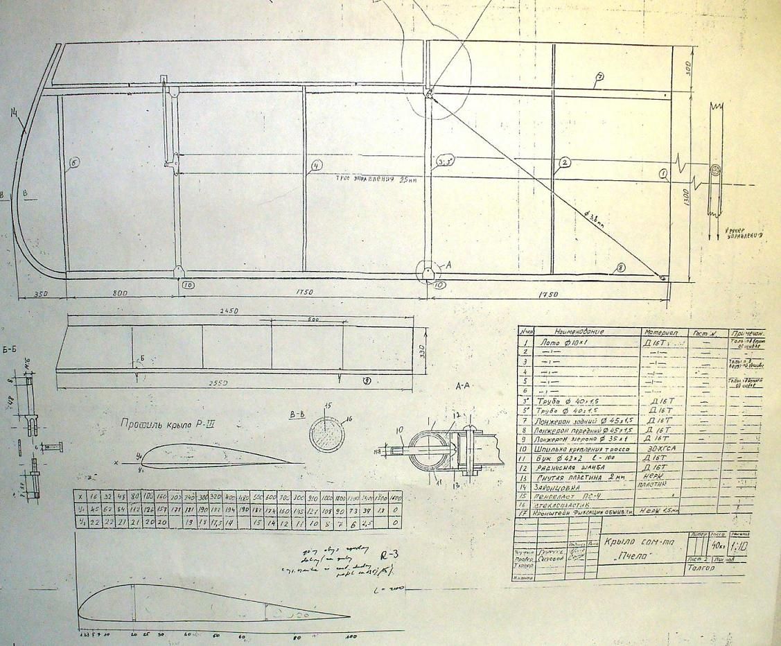

henryk, а комплект чертежей полный? Особенно интересует раскрой обшивки крыла.

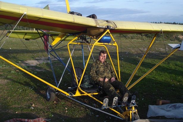

Недавно  вот  полетал  на  Квик-Сильвере.  Что  сказать,  хотя  я  причисляю  себя  к  людям  не  робкого  десятка  и  вообщем  достаточно  опытным  пилотам,  но  страху  натерпелся  когда  самолет  при  ветре  5 м/с  так  болтало,  что  еле  хватало  педалей  и  ручки.  А  самолетик  то  фирменный   и  с  582  мотором.  Судите  сами    , что  если  новичек  сядет  в  подобную  технику.
    65,5 КБ · Просмотры: 184
Отсюда вывод , можно иметь нагрузку на крыло 30-40кг/м2. Легче убиться на малой  скорости на глиссаде и при малой нагрузке на крыло. Любой порывчик-так болтает. А увеличение скорости посадки на 15-20 км/ч, ввиду увеличения нагрузки на крыло-сложности не добавит , а усточивости-да! Кто-то скажет " держи повышенную скорость". А на хрена тогда лишняя площадь крыла? Убрать ее.
С малой нагрузкой-летать только в безветрие
на форуме есть человек,зовут Эрик,унего такой же сильвер,так вот он летает на своем при ветре 6 м.с. и проблем никаких и у мення такой же только я свой ещё не поднимал.значит с вашим что то не так,проверте геометрию.
Да  это  и  не  мой  самолет  просто  попросили  облетать  его  и  в  дальнейшем  научить  хозяина  самолета  пилотированию.  Самолет  исправен.
