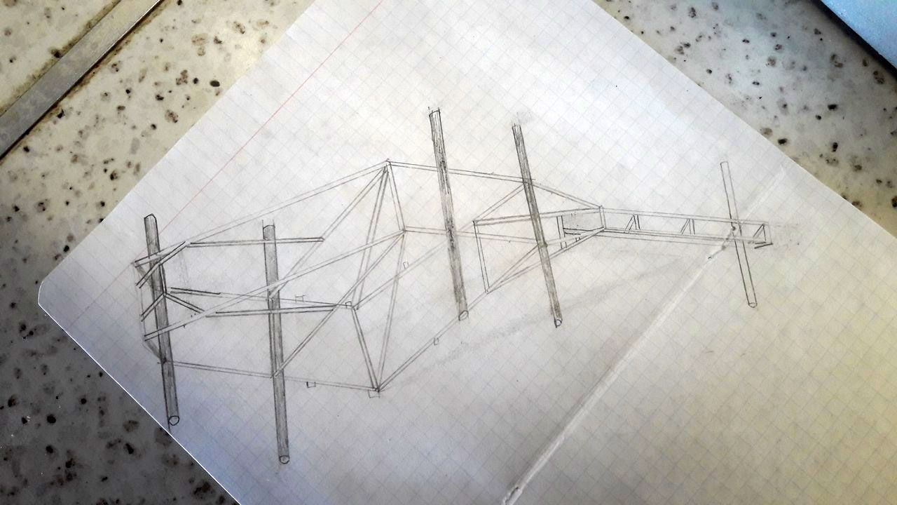

И еще вопрос :каркасс будет из труб это понятно но подскажите из какой марки стали делать или вообще делать из алюминия?
Вот твой набросок. В другой раз сохраняй его в Фотошопе - для web. С весом не более 250 кбайт.

П.с. у твоей балки для переднего лонжерона крыла не достаточно  опоры.

-помните про треугольники...\трубки работают на сжимание и растяжение,но не на изгиб!\
