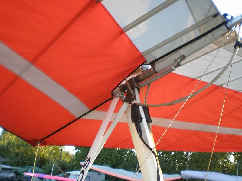

Мне советуют установить муху на крыле ,закрепив к мачте
уже пробывали даже отстреливать - удачно
что скажете на этот счет?
Лучше посмотри как этот вопрос решен на Аэрос 2. По моему наиболее грамотное решение.
Там видно фал проходящий в обход задней кромки, затем ныряет в отверстие мачты к карабину у узла подвеса, затем спускается к узлу крепления моторамы и там крепится. Там самое прочное место телеги.
    67,1 КБ · Просмотры: 137

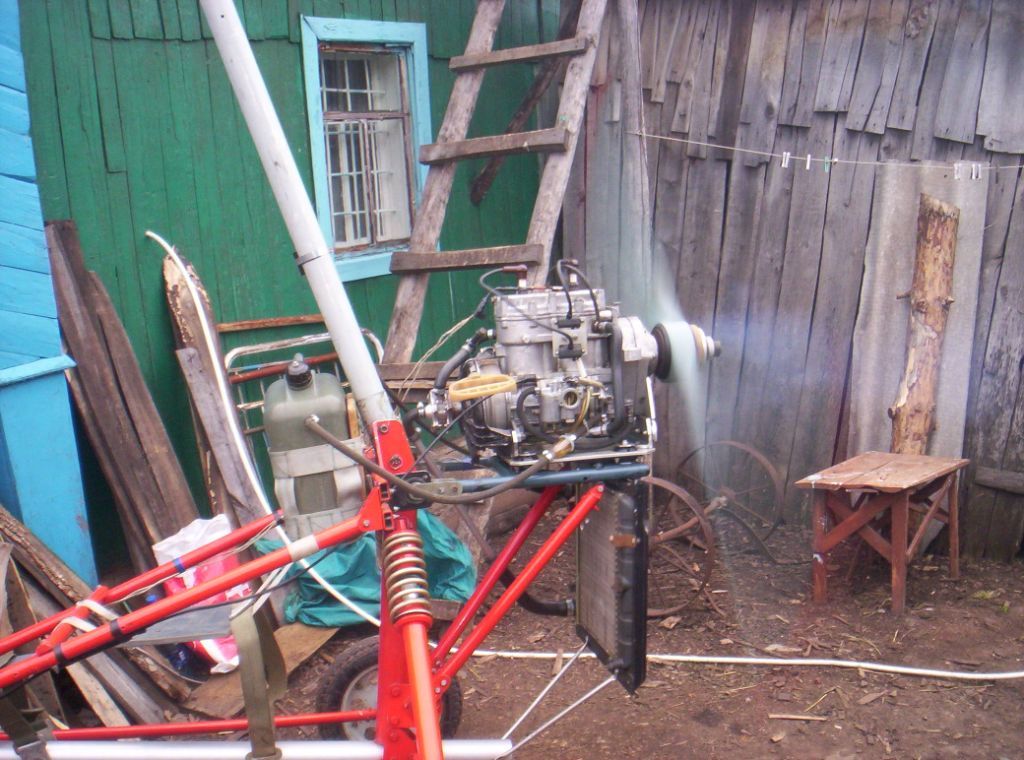

Спасибо ,в принцыпе понятно...
осталось определится куда устанавливать муху
под сиденьями места нет, на крыло к мачте ? - боюсь сильно повлияет на аэродинамику крыла
может как советует воздушный мост над двигателем?
Ставь под двигатель пониже. Фал крепи, так чтобы он около глушителя не находился при срабатывании системы, за самое прочное место телеги ( обычно место крепления моторамы).
Да, если одиночный трос , то лучше 8-10 мм (хотя...,посмотрите на какую нагрузку рассчинаны штатные стропы спассистем...), но ТРОС!!!
... несколько лет хранил кусок штатного фала от спассистемы, наполовину перерезанный обломком пилона...
А винт, как правило, ломается элементами разрушившегося крыла.
а как под двигатель - если глушители с двух сторон???
да и радиатор там стоит - места мало
    95 КБ · Просмотры: 134
Я бы отодвинул радиатор дальше к винту, подкосы моторамы опустил на нижнюю хребтовую трубу. В образовавшееся пространство поставил муху сделав кронштейн на двойныетрубы верт. пилона. На грушаки снизу приварил бы экраны из листа. Стрелять должна по ходу движения влево, и это удобно, можно оставить шланги радиатора на месте.
вполне реально!!!! Спасибо!
а хребтовую трубу надо укреплять - нагрузка ведь не маленькая ,особенно на посадке???
вот примерно так будет???
там две - одна в другую вставлена
а на выходе только внутренняя
не замерял

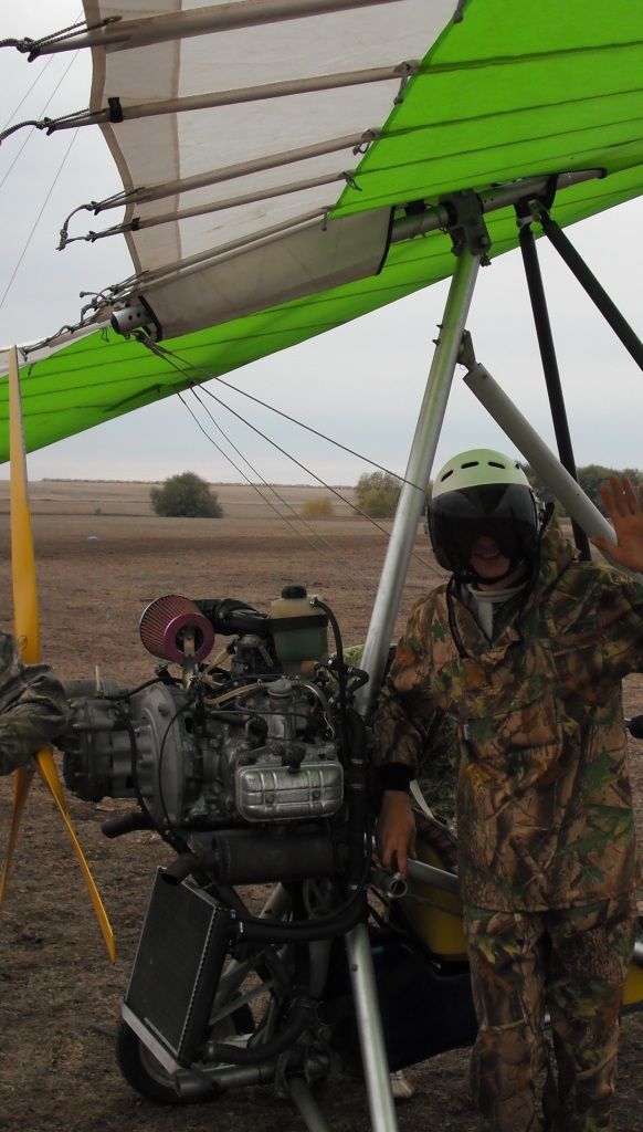

    142,8 КБ · Просмотры: 161
