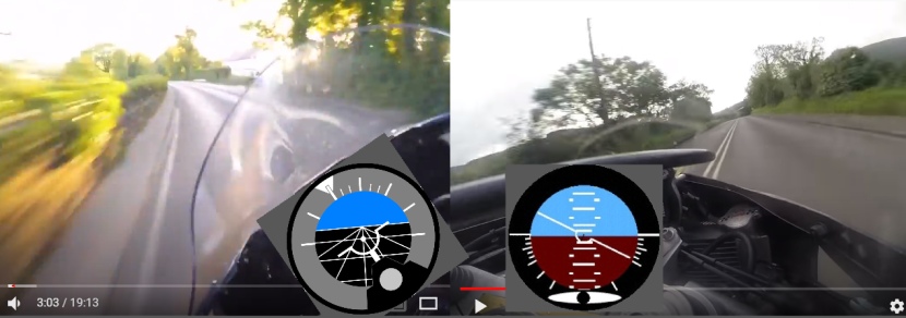

Напоминаю что суть спора в подвижности или неподвижности горизонта.
Я это понял примерно так.
Получается вопрос в восприятии:
1. авиагоризонт дополняет естественный горизонт и в случае потери видимости естественного горизонта не требуется переключать внимание.
2. прибор используется вместо естественного горизонта, что позволяет при потере видимости горизонта полностью отрешиться от своего пространственного положения и избежать ошибок восприятия, иллюзий.
Странно всё. Подвижный горизонт неподвижный, а неподвижный - подвижный... Замечаю что при частой смене этих горизонтов мозг подтормаживает.
не ломайте голову,просто проведите эксперимент с людьми,как я на жене и дочке.Я тоже был сторонником американского горизонта,потом поразмыслив понял что преподаватель был прав.

Это уже софизм. А из-за горстки извращенцев радугу цензурить в детских книжках - идиотизм.
Не судите по фото это засада ещё та. Камера как правило крепится жёстко и кренится вместе с самолётом. А воспроизводится на экране вертикально вот и создаётся впечатление будто горизонт кренится. И на этом представленьи, создаётся впечатленье, будто кренит горизонт, не самолёт.....
да пусть каждый летает как хочет,у товарища на Птенце перестраивается прибор,как хочет так и настраивает.Главное что б не бились люди.
Конечно.... Каждый мочит как он хочет а я мочу как я хочу. С пор не в этом а в правильности подхода. Думаю здесь многие понимают, что правильней будет индикация, наша.
Да, курсовая камера всегда крепится жёстко. А камера для съёмок крепится подвижно и стабилизируется по горизонту. Однажды удалось посмотреть разницу. С "большой" камеры всё ровненько, а с курсовой видно как автопилот с ветром сражается чтоб обеспечить неподвижность картинки.
