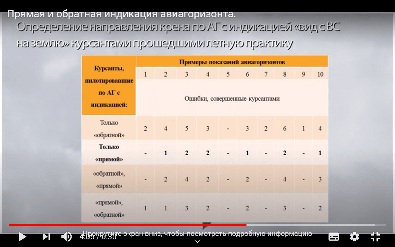

Ну ладно, пора к теме вернуться. Ради интереса посмотрел на видео указанные катастрофы по причине потери ориентации и обнаружил что 8 из 10 имеют другие причины, не связанные напрямую/вообще с авиагоризонтом.
Крайне нелогичное видео. Нельзя такую сырую презентацию в интернет выставлять.
При любом раскладе выходит какая-то деза. Смотрите сами что в таблице.

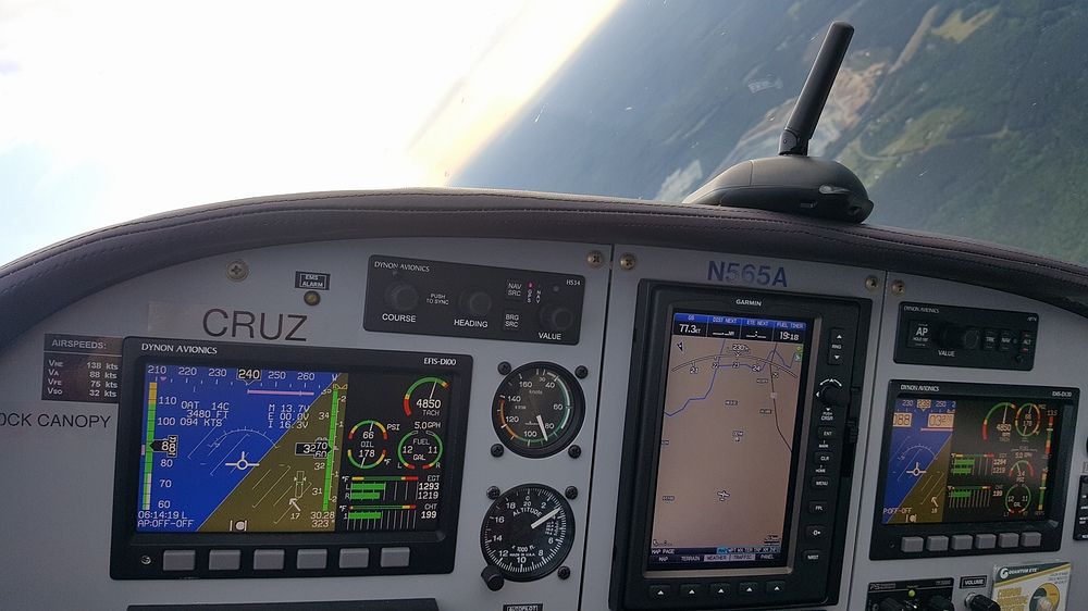

Поскольку я с детства в правильных играх, то предпочитаю прямую индикацию примерно как на современных истребителях.
Преимущества: не требует переходить от визуального полёта к приборному и обратно, потому-что дополняет естественный горизонт и перехода как такового нет.
Вот именно!
В одном случае, где кренится самолетик, вид как будто в телевизор смотришь, сидя на диване, и видишь себя (в самолете) сзади. Типа, как радиоуправляемой моделью управляешь.
А в другом случае ты видишь на приборе то же самое, что ты видишь из кабины.
Вот так это выглядит из кабины моего самолета. По-моему все естественно и понятно.
