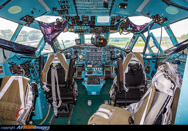

Боюсь что ты неправ, Юрий!

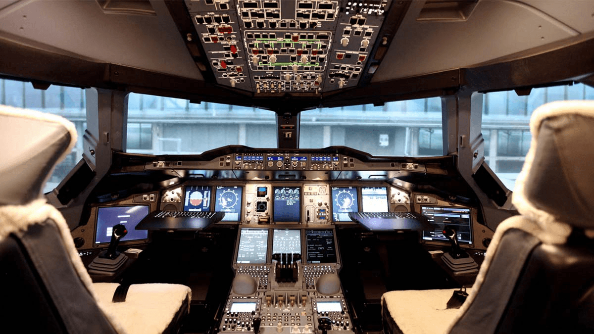

Сравни сам (как пилот) приборную доску того же АН-22 "Антей" с кучей циферблатов только для пилотов (не говоря уже про приборные доски штурмана, бортинженера и бортрадиста на "Антея" АН-22) и посмотри на приборную доску того же А-380 с двучленным экипажем (ниже).
Как говорится "Прочувствуйте разницу!"...
Просто представь себе, что чувствует и КАК потеет пилот АН-22 при заходе на посадку при минимуме хотя бы 50*700 с таким иконостасом перед своим носом. А ведь на него при этом работать будут ещё четыре члена его экипажа. А пилоты А-380 выполняют посадки по минимуму 3-й категории ИКАО вдвоём...
Избыток информации для пилота вреден. Ибо на её восприятие, осмысление и фильтрацию тратятся драгоценные секунды. Информации должно быть достаточно для конкретного этапа полёта, не более того. Именно поэтому и стала в мире так популярна "стеклянная" кабина, где на двух-трёх дисплеях для пилота выдаётся нужная ему информация на каждом конкретном этапе полёта. И в любой момент пилот может сам выбрать на этот дисплей то, что ему необходимо на каждом этапе.
Так что претензии надо не к дисплеям предьявлять, а к программистам, которые рисуют картинки для этих дисплеев. И тогда всё срастётся...
А давай, Александр, посмотрим на приборку отбросив убеждённость. Взгляни сколько приборов для пилота. Они обведены белой рамкой. И взгляни сколько дисплеев на которых сосредоточено масса информации которая для сохранения пространственного положения абсолютно бесполезна. Рассеивает внимание. Средина это борт инженер. Не ошибёшься контроль двигателей. У штурмана своё. И тоже 5-6 приборов. И всё. Так, что преимуществ не вижу. Мне тоже нравиться когда всё светится. Особенно в новый год, ёлка. Но самый большой недостаток это театр иллюзион. Вам постоянно приходится создавать образы отличные от реальных. Потому как приборы создают не пилоты а люди совершенно оторванные от реального полёта. Программисты. Для них, что треугольник, что крыло всё едино. Ему, что в лоб, что полбу, всё едино......
Стрелочные указатели более информативней и безопасней в выборе режима при эксплуатации , чем цифровые. Автопроизводители через это прошли и все-таки остановились на "стрелках"....
Если ты в виду имеешь приборную доску А-380, то на ней ВСЕГО ТРИ дисплея, односящихся к пилоту и выполнению полёта: PFD (пилотажная группа с авиагоризонтом, указателем скорости и вертикальной скорости, указателем поворота и скольжения и электрическими "шлагбаумами" на них, выскаквивающими на экран при приближении к ограничительным параметрам этих приборов), ND (навигационный дисплей, показывающий все параметры забитого в FMGS флайт-плана в текущий момент полёта с подсказками пилоту) и центральный дисплей, показывающий работу силовых установок и всех бортовых систем самолёта. Всё остальное - это опции, которые устанавливаются по желанию Заказчика самолёта (типа большого дисплея, показывающего пилоту всё, что творится вокруг самолёта и внутри него). Их можно либо отключить при желании, либо вообще не ставить на борт самолёта.
А в случае какого-нибудь отказа бортовых систем самолёта на ЛЮБОМ из этих трёх дисплеев можно будет увидеть причину отказа, все возможные последствия его, рекомендации по ликвидации отказа по типу чек-листа с пошаговыми действиями в строго определённой последовательности и изменении цвета на дисплее при их выполнении и пр. и пр. и пр. То есть тебе не нужно всю жизнь зубрить раздел РЛЭ "Действия в особых случаях полёта", а нужно лишь хорошо изучить его и правильно выполнять все рекомендации дисплея при возникновении отказа в полёте.
Точно также и на ND отображается полётная навигационная информация с подсказками, которые нужно выполнять, чтобы удержаться "в рамках" забитого в FMGS плана полёта при изменении его параметров от рассчитанного на земле.
Так что не надо быть противником хороших вещей, которые помогают пилоту работать. И в итоге стоят дешевле, чем традиционные "будильники" (особенно если учитывать все изменения, вносимые периодически в РЛЭ, апгрейды систем и пр. доработки самолёта и систем на кап.ремонтах)...
