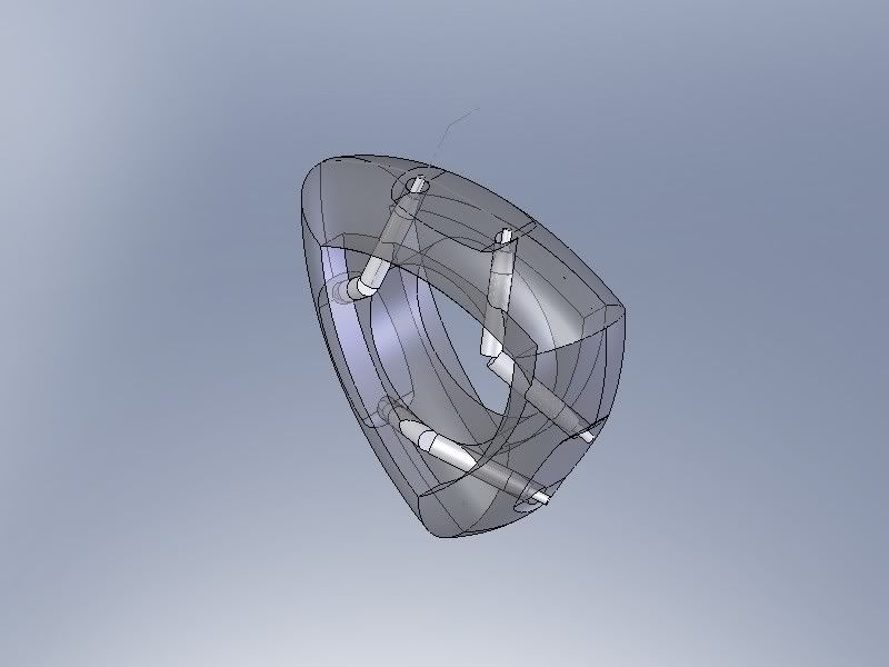

1. А свечи где стоять будут? И как к ним подводить импульсы напряжения.
2. Точить такие сложные поверхности ротора и статора шибко гиморно (хотя и реально).

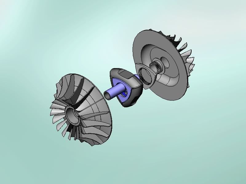

Ну вот... временная потеря дара речи от представленного биротативного железа прошла, появились вопросы и некоторые замечания.
1. Свечи напоминают форсунки. Подозреваю что это у вас дизель, тем более что крыльчатка как раз и служит для повышения начального давления, а следовательно и конечного давления сжатия. Возникает вопрос, как организован подвод топлива под высоким давлением, от неподвижного эксцентрика?

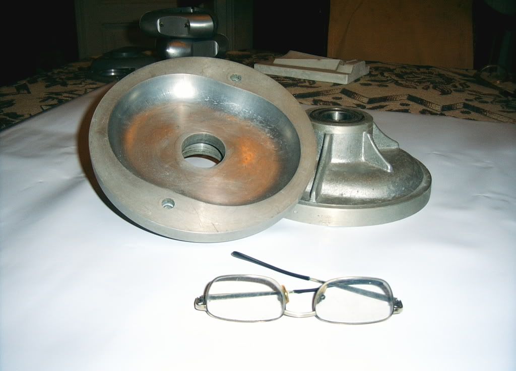

2. Из какого материала собираетесь делать осевые уплотнительные пластины (обозначены голубеньким цветом). Подозреваю, что нечто графитосодержащее.
3. Из какого материала изготовлен наружный ротор (нержавейка или люминь или еще что-то)?
4. Как будут разгоняться выхлопные газы, чтобы вращать турбо детандер-рекуператор (если уместно такое выражение). Шибко смахивает на историю Мюнхгаузена вытаскивавшего себя с лошадью за собственную косичку.

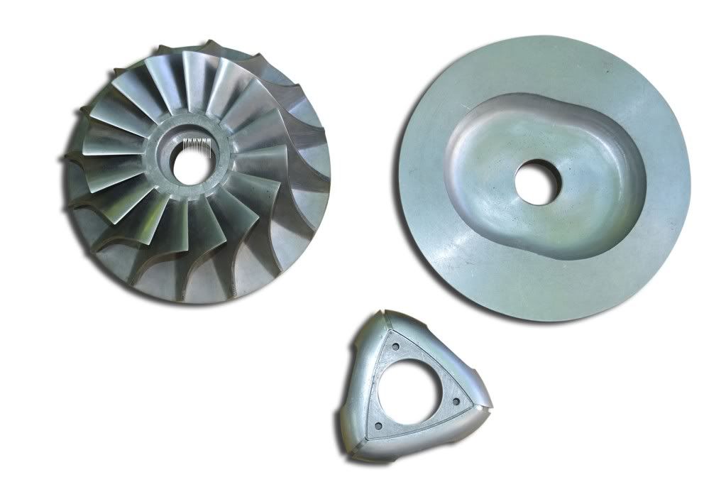

Электрон, так как обороты, мягко говоря, "...высоковатые" для [highlight]"нержавейки"[/highlight]! Т.е. 22000об/мин.

Наверно вы ещё очень юнны, если ещё помните  „ Барона Мюнхгаузена”! Это неплохо! Я - из Болгарии, и очень странно, что Вы в России, не знаете, что есть три кинематические схемы, которые позволяют работать роторному двигателю Ванкель:
1. схема, сделана немцем, ДКМ-54. Вал и треугольный ротор - выполнен как единое целое, и вращается в том же направлении, что и статор(внешний корпус) в соотношении 1:3. Это именуется как РАВНОМЕРНОЕ ПЛАНЕТАРНОЕ ВРАЩЕНИЕ. Двигатель при работе, динамически неуравновешен, и требует установки противогрузов. При 125 см3 двигатель дает 16000 обр/мин и 21 kW. Весит 10,5кг. Выставляется как музейный экспонат.
2. - схема классическая. Двигатель, который применяется на автомобиле „Мазда”. Ротор и вал вращяется  в отношение 1:3.Корпус неподвижен. Это то же именуется РАВНОМЕРНЫМ ПЛАНЕТАРНЫМ ВРЕЩЕНИЕМ и на нём тоже есть противогрузы. Большие  инерционные силы, мешают форсированию двигателя по оборотам, прямоугольные уплотнения не выдерживают нагрузок.
3.- схема, которую применил я. Внещный и внутренний ротор, вращаетса вокруг неподвижной оси, в одном направлении, с соотношением 3:1.Это именуется как РАВНОМЕРНО ВРАШЕНИЕ, двигатель при работе динамически уравновешен, очень прост в изготовлении. Я хотел убедится, как работает полукруглые камеры и уплотнение, затем изготовил корпус с лопатками компрессора, и получился новый авиационый двигатель  – центробежный, осевый компресор, для авиационного применения. Все выполнено  алюминиевого сплава "электрон", это не дизель, и все процесы, проходят аналогично для роторно-поршневых  двигателей.
Это адин из вариантов зажигания, а рабочая смесь, проходит в полый вал, а затем заполняет камеры, как и в обычном двигателе. Этот двигатель, новый принципиально, и его необходимо тестировать  вработе.
При движении двигателя в 15 градусов по направлению вращения, внутренний ротор проворачивается, относительно двигателя, на 5 градусов - такое соотношение.

Не совсем мне нравится, что твердый апекс будет по электрону елозить - ненадежным мне кажется...
Ага... Приглядевшись повнимательнее обнаружил, что с противоположной стороны крыльчака принадлежит никак не детандеру, а нагнетателю (судя по направлению торцевых загибов у лопастей). Газораспределение насколько понял как бы одновременно и торцевое и радиальное (с обеих крыльчаток), каналы пока не пропилены... во всяком случае на том, что показано. Хотя нет... Наверно крыльчаки чисто для охлаждения подвижного "статора"... Тем более сами пишите про подвод через полый вал. Но конечно форма рабочих поверхностей убойная... в стиле "смерть технологу"  ;D. Основной плюс от такой более сложной формы, что масло не так сильно будет выплювываться как в 13B... при сохранении высокого времени-сечения.
