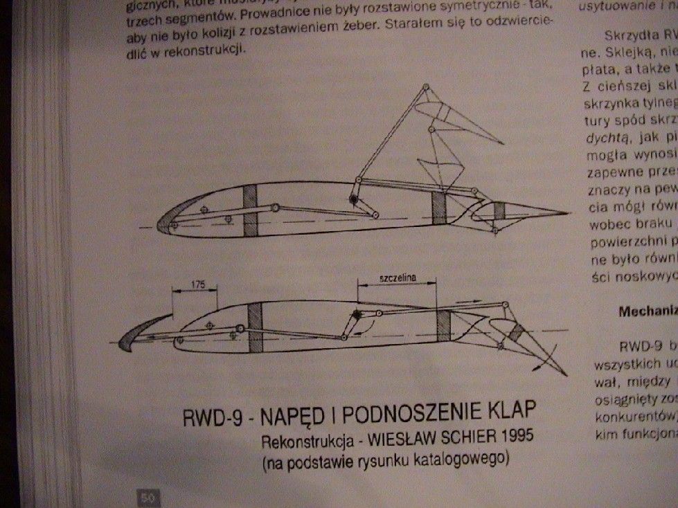

"Шторьх" с выпущенной механизацией ( щелевые закрылки) мог садиться с тангажом свыше 20° на тяге , "плеткой" ( первым касается хвостовая опора) . Почему-то про РЕВЕРС закрылков нигде не нашел упоминания. Взять тот же Ан-2 ..тоже с щелевыми закрылками , как и Ваш STOL на видео. Почему то "антон" тоже не был замечен с этой "гадостью".
...просьба подсказать: а кто ныне строит копии Шторьха [75%...50% scale] > на заказ либо на продажу ?
Поиском в Гугеле нашлись неск. ссылей но все оказались нерабочие...
