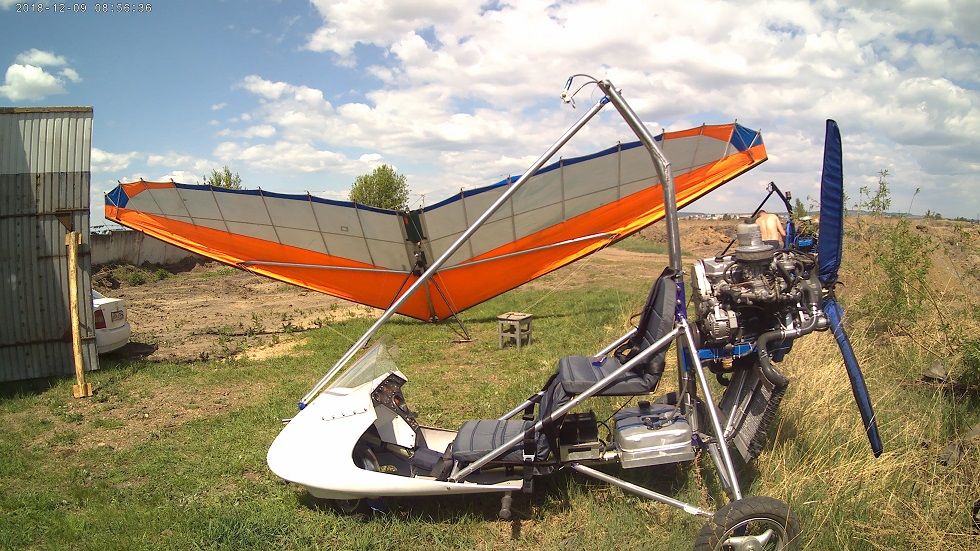

Да, БИЧ-3 Чераноского это фактически мотодельтаплан (дельталет) с крылом М-18 - те же скорости, нагрузки на крыло:
БИЧ-3: https://upload.wikimedia.org/wikipedia/commons/6/6e/KN_Tscheranovski_BiTsch3_1926.jpg
М-18 "Небо": https://reaa.ru/attachments/20181209_085636a-jpg.438295/
То, что говорили о БИЧ-3, что он подвержен к интенсивной болтанке в приземном слое, а иногда и значительно выше, в зависимости от метеоусловий и времени дня, это они говорили явно приукрашая, что б хоть как-то подсластить - скажу, что с крылом М-18 больше часа после восхода Солнца летать нельзя вообще, хотя кругом вроде тишь и благодать и никакие активные средства борьбы с турбулентностью здесь не помогут.

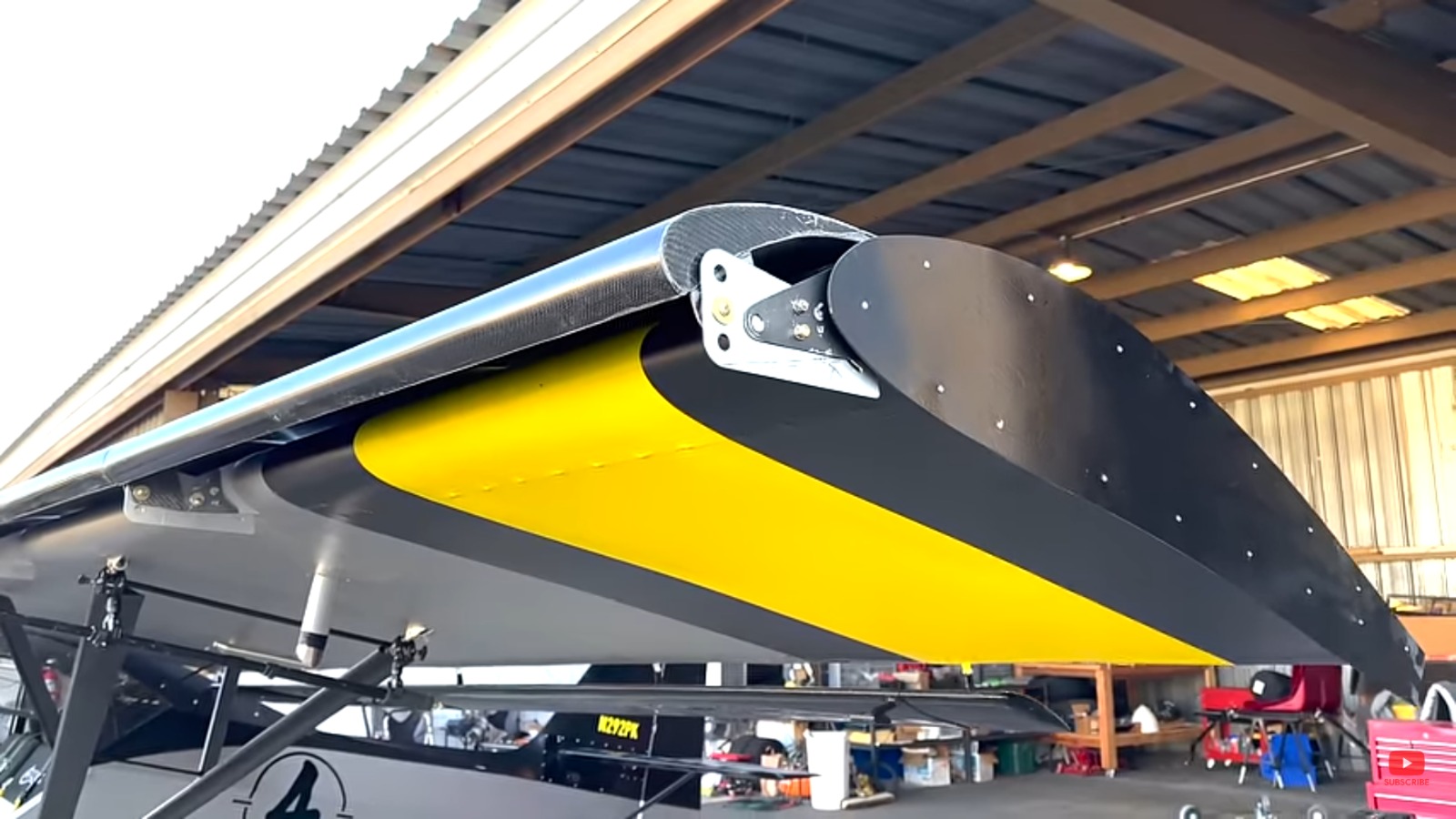

вопрос к знающим преимущества и недостатки такого предкрылка
Недостаток один-повышенное лобовое сопротивление. Которое компенсируете либо мощным двигателем. Либо сделать его выдвижным( как впрочем все и начали делать в серьезной авиации ). А вообще если смотреть с точки зрения малой авиации, это как поиски какого нибудь древнего пергамента, завета или иной реликвии- практического смысла ноль, но тревожит умы и многие ищут
вопрос к знающим преимущества и недостатки такого предкрылкаПосмотреть вложение 573573
Этот предкрылок копия с Суперкабов... на них он приводит к увеличению крейсера на 5-7 миль в час (замерил лично на своём самолёте) и к существенному изменению характера сваливания (снижение скорости и переход в ооооочень контролируемое парашютирование)
Судя по отклонению триммера - здорово меняется центр давления...
На китфоксе сомнительная эффективность в силу тонкого профиля...но не попробуем - не узнаем...
Не всё так плохо. Точнее всё совсем не так плохо))
Недостаток один-повышенное лобовое сопротивление. - практического смысла ноль
Назвал недостаток, забыл про достоинства. Или умолчал по незнанию, а может просто знаний ноль...
Посмотрите соревнования столов. Много там самолётов с предкрылками? Или вы тут собрались магистральный самолёт строить, и считать тонно граммо километры? Ну в принципе на вас похоже. Вечно в поисках Грааля. На самолетах доступных посетителям этого сайта, предкрылки не нужны , а если есть, толку там кот наплакал. А трудов много. И не факт что попадёшь куда надо.
