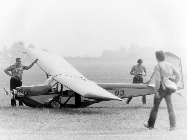

У нас в эскадрильи был аналогичный случай в Вязьме, на МИГ-17 один курсант тоже сел с высоким выравниванием, левая стойка при ударе после "козла" вылезла через крыло, увело с полосы, также на консоли остановился в левой стороне полосы на обочине. Самолет списали., но переделывать конструкцию всех самолетах не стали, почему то.

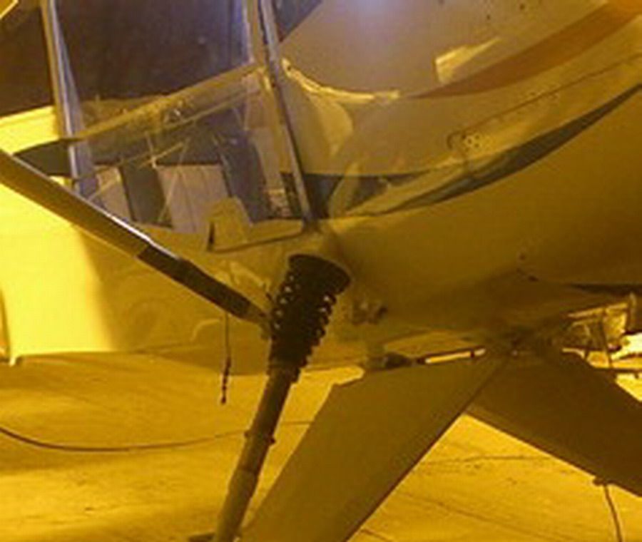

У меня есть сомнения по верхнему узлу амортстойки. Можешь сделать фото внутренней части этого узла, если он не закрыт панелью? Или на моем фото покажи как реализовал этот узел.
http://www.reaa.ru/cgi-bin/yabb/YaBB.pl?action=downloadfile;file=sized_IMG_0239_001.JPG

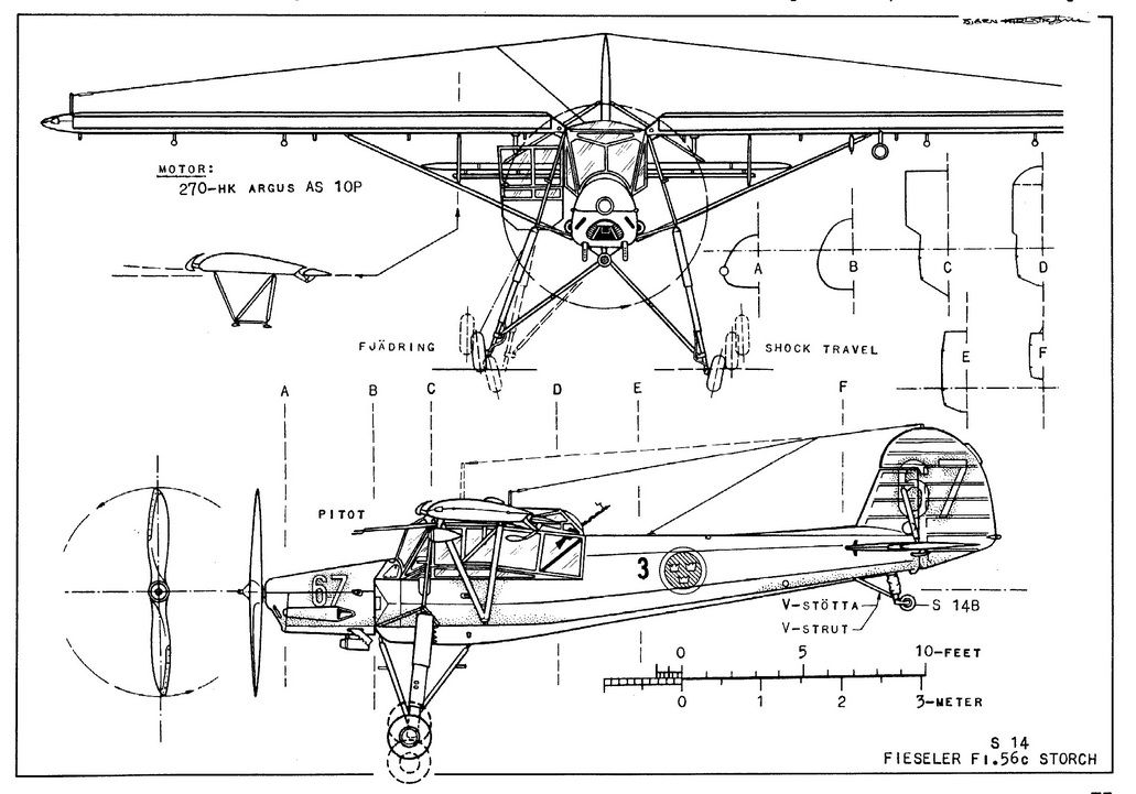

В данном случае, поменяли шило на мыло. Плечи остались примерно те же. Выбрали эту схему, делайте правильно. А "родную" схему хаять не надо.

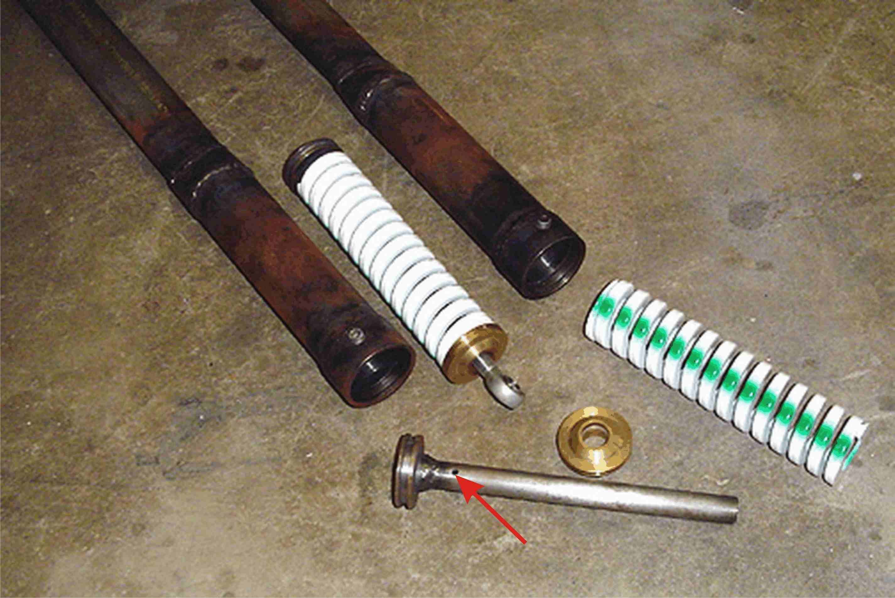

Что и требовалось доказать, при неправильной и грубой посадке, конструкция взяла весь удар на себя, в частности шасси, а могло быть и хуже. Вот поэтому и у меня сомнения по поводу переделанного шасси и узла крепления стойки амортизатора, не вылезет ли он в кабину при такой же грубой посадке?
Николай, там стоит амортизатор, в качестве гасителя залита жидкость с перетеканием  через маленькое отверстие в 3 мм в нижнюю полость и обратно. Вопрос, была ли залита туда жидкость или нет, хотя Шерстнев говорил, что они заливали.

а то давай блин тут ферму шторха лепить предлагать на бирку...
