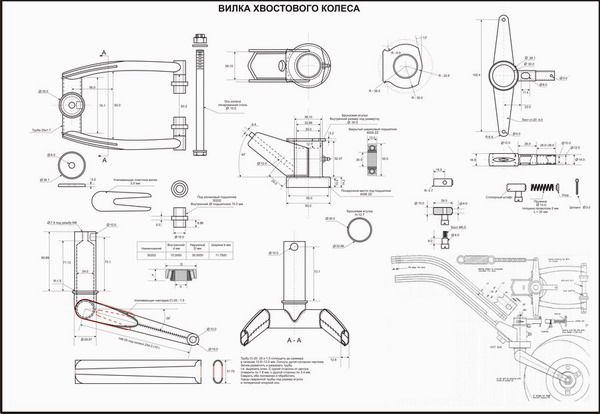

Здравствуйте Увужаемые форумчане, хочу обратиться к участнику под ником Андрей59, Вы как то говорили , что являетесь счастливым обладателем чертежей хвостовой опоры в хорошем качестве, нельзя ли попросить у Вас эти чертежи , буду очень благодарен за содействие. Моя эл. почта teodor.2012@yandex.ru

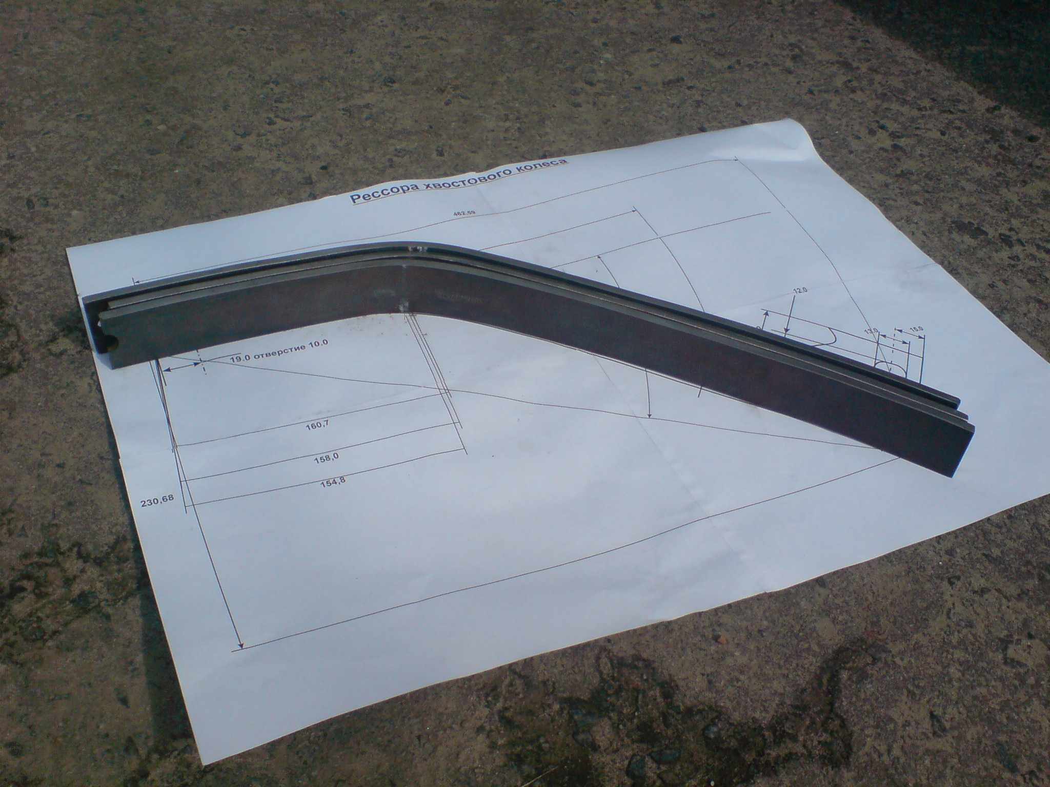

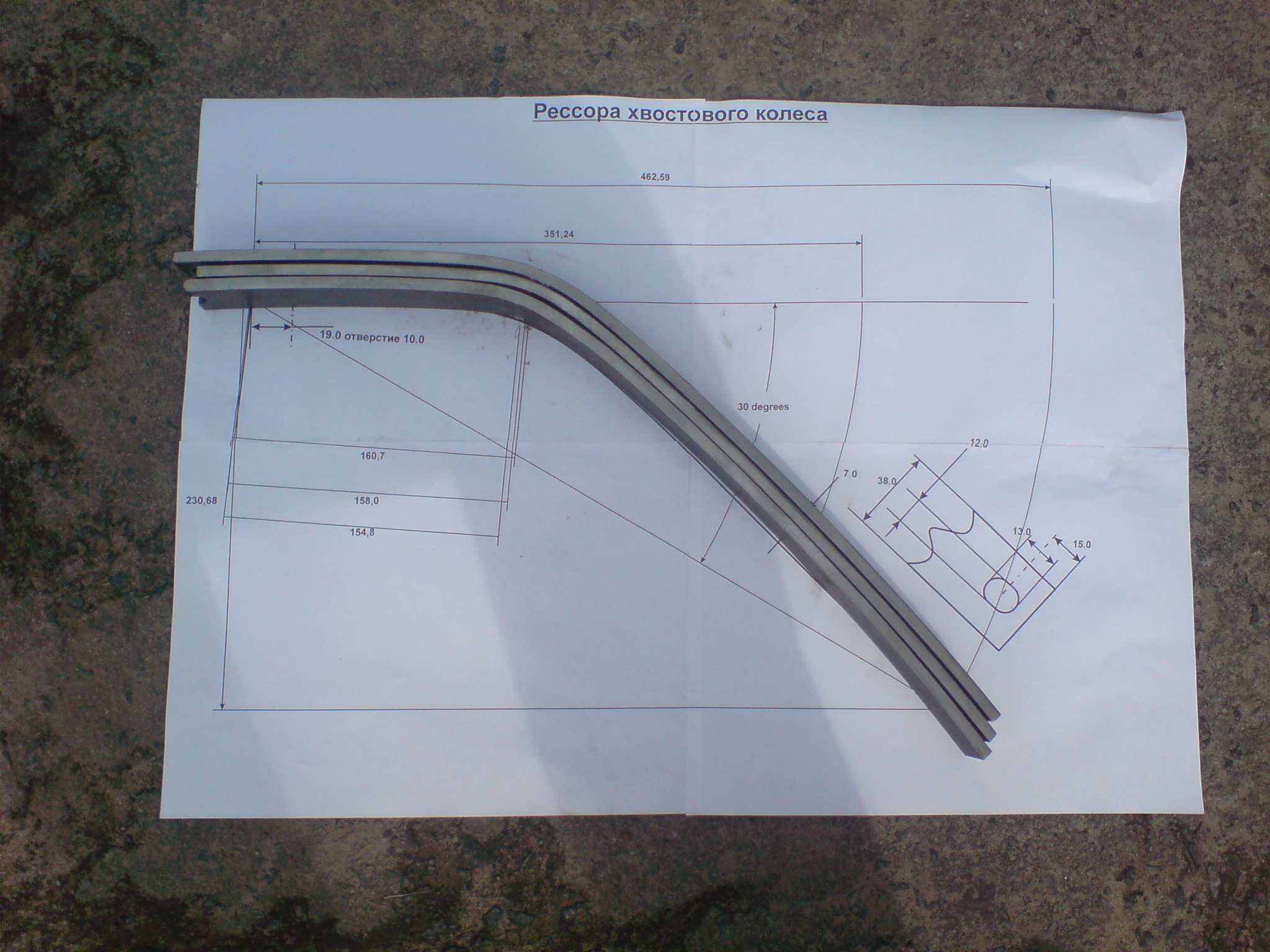

Пользуйтесь на здоровье, отправил чертеж на почту.
    36,7 КБ · Просмотры: 202

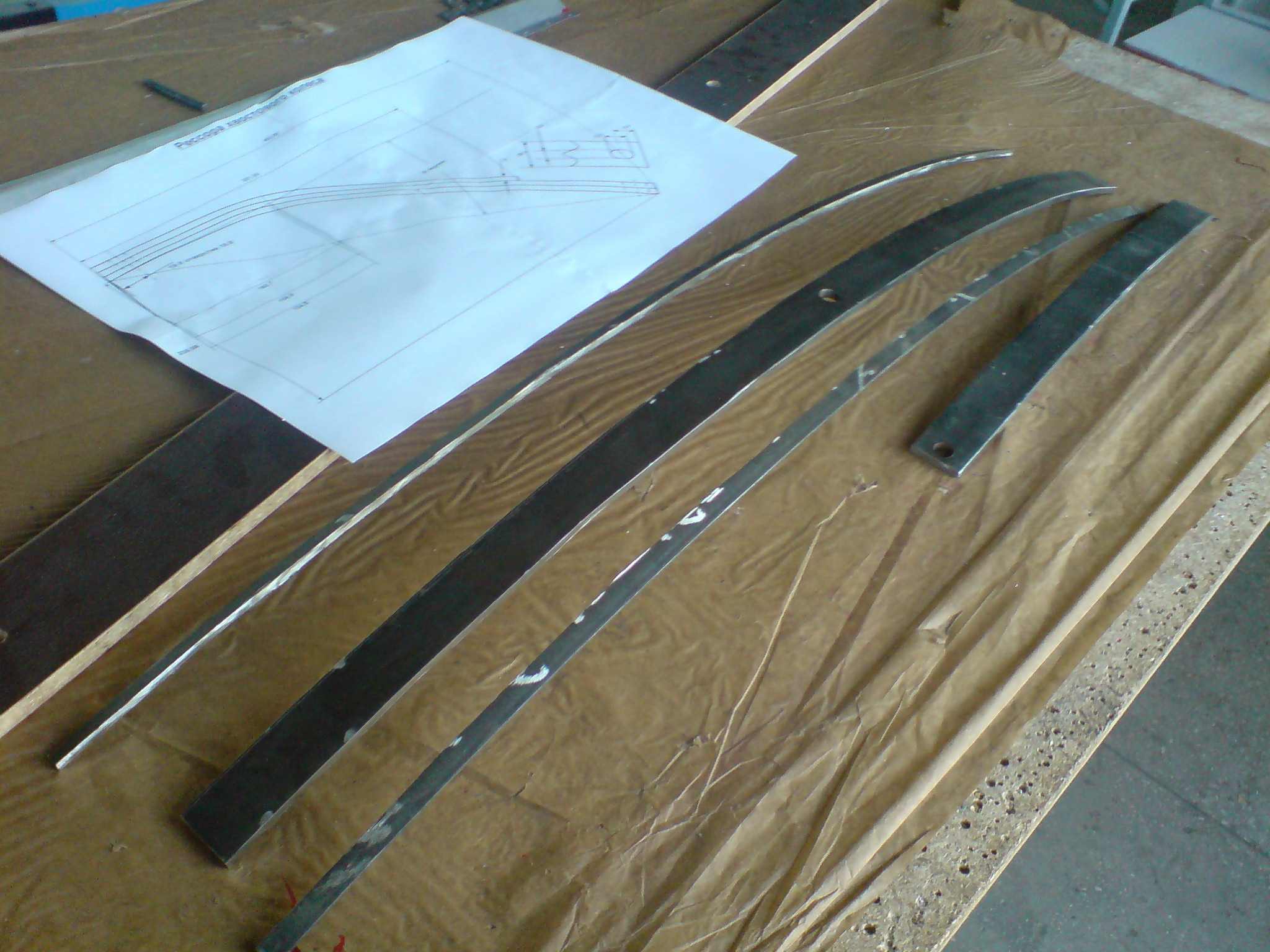

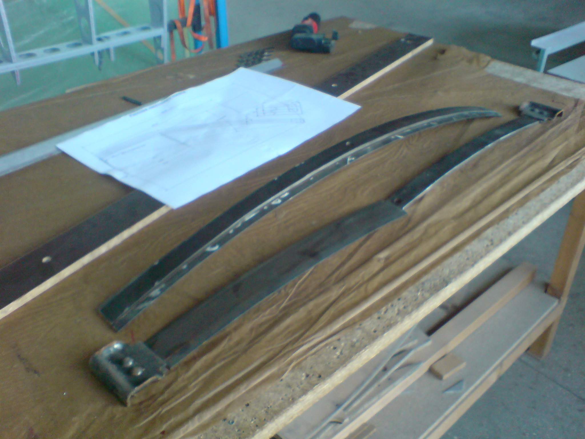

Изготовление: ( гнул на холодную под гидравлическим прессом)

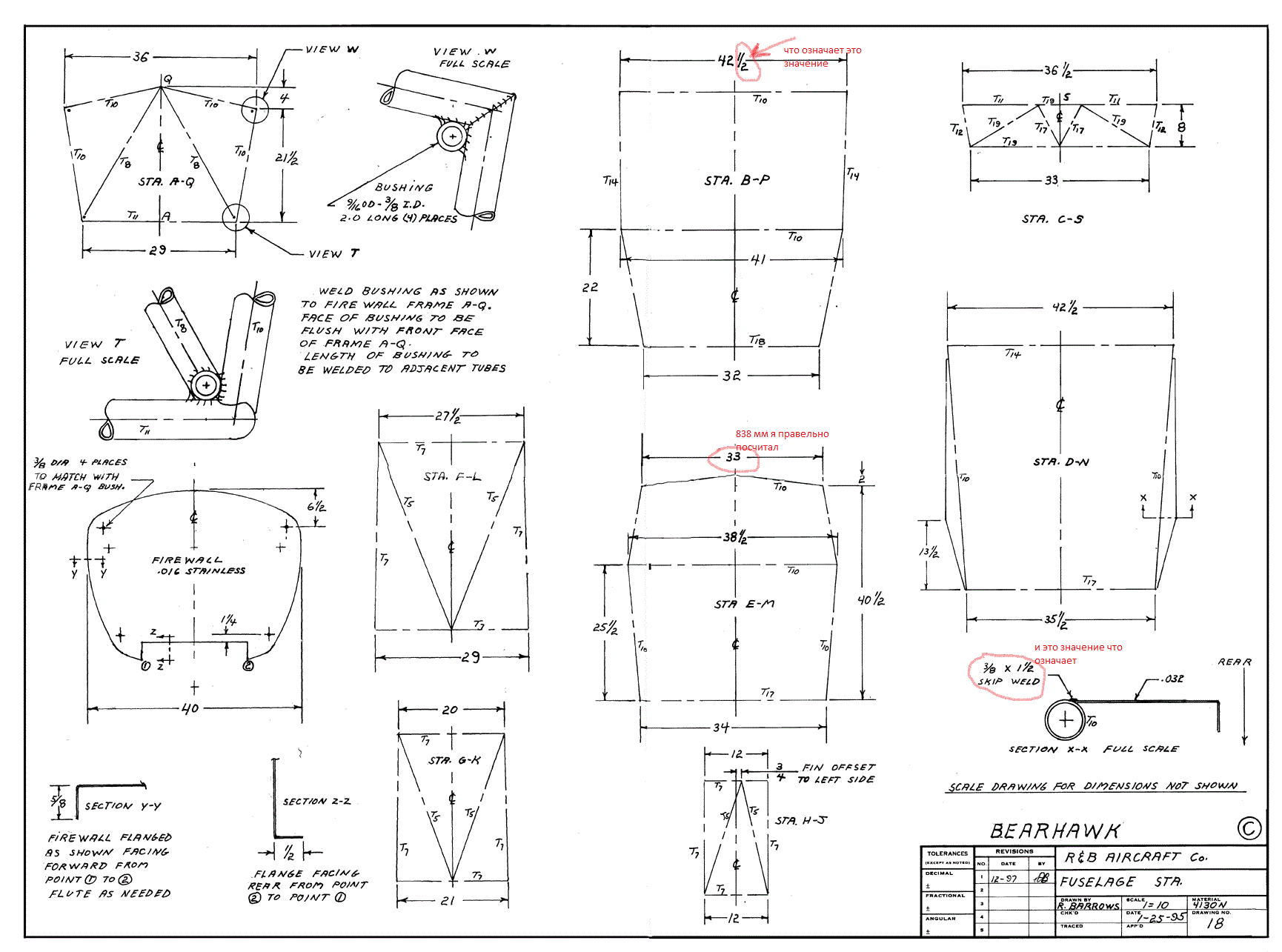

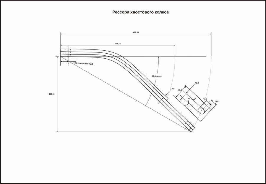

Спасибо вам Андрей за ответ. Можно ещё вопрос подскажите что означают надписи который я обвёл красным и правильно ли я посчитал значения ??
    118,1 КБ · Просмотры: 261
Это означает 42,5 дюйма
Посчитали правильно.
Второе означает что кладем шов длиной в три восьмых дюйма, потом перерыв в полтора дюйма и т.д.
З.Ы. купите книгу "BEARHAWK BUILDER'S MANUAL" - 95% вопросов отпадут... 90 долларов за книгу - это ничто в масштабах такого проекта
З.З.Ы. http://mybearhawk.com/buildermanual.html

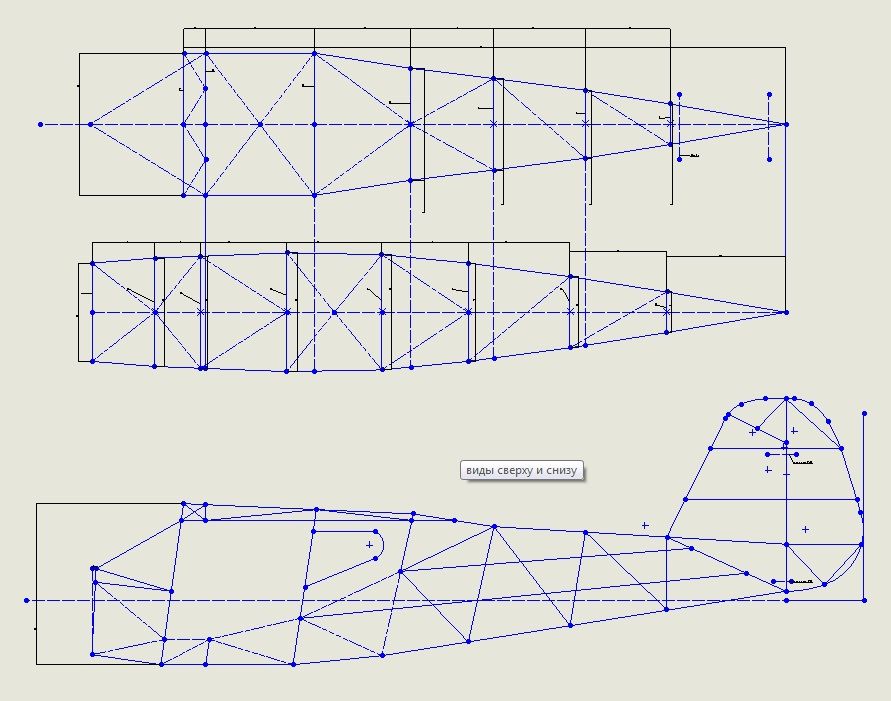

вот чего я на переводил :-[, хотелось бы что бы кто нибудь проверил :🙂 :🙂 , файл могу выслать в на почту  🙂 🙂.
