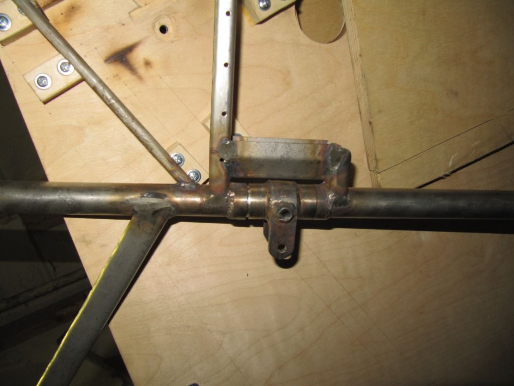

Шасси переделать, сильно узкая колея, увеличивать кабанчики на руле направления, увеличивать ручку закрылок, увеличивать площадь вертикального оперения. Мы все сделали, только не увеличивали ВО, так как уже туда аккуратно не залезть.
Колея нормальная, просто все шасси слишком высокое. И если схему шасси не менять, то точно нужно усиливать всю поперечную фермочку, к которой подкос и амортизаторы крепятся. А что за кабанчики на руле направления? и зачем увеличивать?

Для Гліб Карпусь, это я из авиамоделизма выразился, если у нас было выполнено управление по чертежу, то могу сказать что по педалям самолет был очень резок.

Как я рад что предусмотрел съемную качалку на руле направления)). Она дюралевая, с подшипниками, крепится к рулю двумя болтами. Место крепления видно на размещенном выше фото узла навески РН. Можно будет поставить другую с другим плечом. Explorer, а скажите, когда отлетели стойки то были какие-нибудь деформации фермы фюзеляжа?
